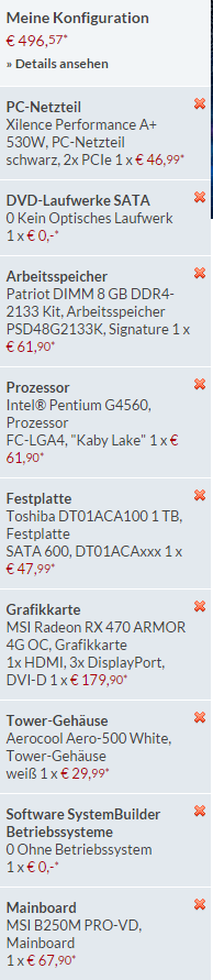

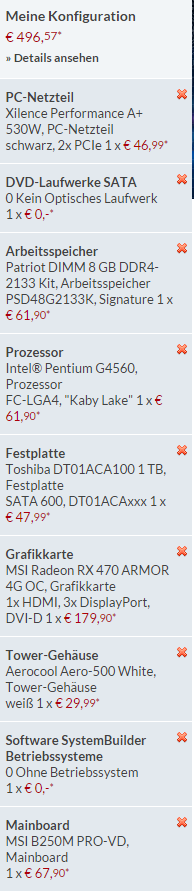

Annie14 schrieb:
Auch im Konfigurator? Dort habe ich sie leider nicht entdecken können.
Wofür meinst du, den Konfigurator zu brauchen? Lege die Komponenten einzeln in den Warenkorb.
Ich würde es so machen.
Das Netzteil hat zu viel Leistung, aber der Konfigurator verlangt mindestens 500W.
Dafür hast du dann noch ein Bisschen Luft, falls du doch mal einen i7 und eine stärkere Grafik haben willst.
Was habt ihr alle mit diesem unnötigen Konfigurator, den kein Mensch braucht?
Der Ersteller wollte den Zusammenbau von Alternate nutzen (weil der gerade im Angebot ist).
Anders als bei Mindfactory o.Ä. gibt es bei Alternate keinen Artikel "Zusammenbau", den man einfach mit in den Warenkorb legt.
Dort geht das nur über den Konfigurator.
