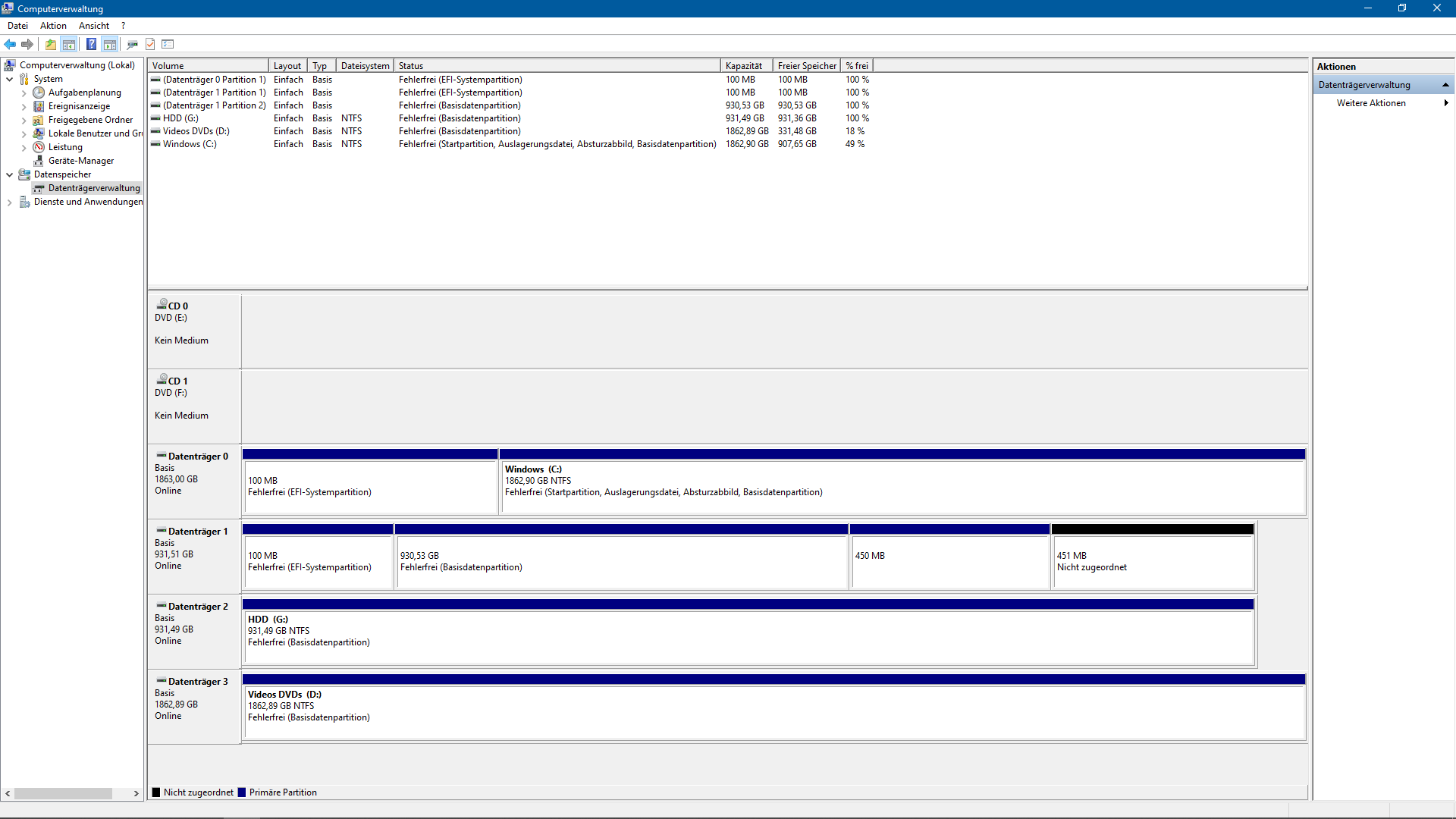

Das ist ein "Dynamischer Datenträger". Also die Platte wird vom Windows LVM verwaltet. Und ein LVM zeichnet sich dadurch aus , das man damit mehrere "physical Volumes" zu einem größeren "logical" Volume" zusammenfassen kann. Normalerweise macht man das über mehrere Platten. Um ein "logical Volume" größer als eine Platte zu bekommen. Aber es ist kein technischer Fehler, wenn das auf nur einer Platte gemacht wird. Sondern nur wenig sinnvoll.eYc schrieb:Da liegt irgendwo ein Fehler im System, 3x der gleiche Laufwerksbuchstabe kann gar nicht sein. Stimmen denn wenigstens die Patitions-Größen, und die des Datenträgers insgesamt?
Bestimmt ein Unfall bei deinen Klonereien.

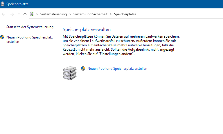

Eher GPT.Wuffimaus schrieb:Ich vermute MBR auswählen, oder?
Ist der DT unter Settings/System/Speicher/Speicherplätze verwalten gelistet?

Wuffimaus schrieb:PS: DT3 ist auch eine klassische Magnet-Festplatte, mir fällt auf dass dort Basis statt dynamisch angezeigt wird.
DT2 würde ich sofort mal bereinigen, 3 gleiche dynamische Partitionen auf einem Datenträger ist absolut sinnlos.
Keine Ahnung, wie Du das hinbekommen hast. Und genau das ist der Nachteil von dynamischen Datenträgern, sobald Du eine Partition oder Datenträger abhängst, ist die ganze Datenstruktur korrupt und nicht mehr normal zugreifbar bzw. für Dich verloren. Aus organisatorischen und Datenrettungsgründen raten ich Laien ganz klar von diesem Konzept ab.Mal eine Frage zu meine alte klassische dynamische Festplatte DT2 - warum sind da 4 Partitionen, davon 3 mit einer LW-Buchstabe G:? Dieser ist nur 1 TB groß, warum wird die 4. Partition (2 TB - fehlend) auch noch angezeigt? Die taucht nur in Zusammenhang mit DT2 auf. Klemme ich DT2 ab, ist sie auch verschwunden. Vermutlich Konflikt mit DT3?
Daher, große HDD oder SSD besorgen, per USB oder auch intern per SATA oder NVMe anbinden, und ALLES von G: wegsichern auf den neuen Datenträger. Danach die gesamten dynamischen Laufwerke auflösen, und alle betroffenen Partitionen entfernen. DT2 dann nur eine Partition anlegen, ebenso DT4.
Der Begriff ist so nicht korrekt. Ein LVM, so wie man es unter Unix und Linux kennt, funktioniert anders als dynamische Datenträger oder ein Speicherpool (Speicherplatz) unter Windows.mkossmann schrieb:Das ist ein "Dynamischer Datenträger". Also die Platte wird vom Windows LVM verwaltet.
So, ich konnte G bereinigen und jetzt sieht es wieder sauber aus, auch der Phantom-Datenträger DT4 ist verschwunden, hing alles mit DT2 zusammen! Ich denke so kann man es belassen!

Meinst du das? Ich sehe da nichts :-( Aber im Explorer sind alle sauber gelistet!mae1cum77 schrieb:Eher GPT.

Hat sich erledigt, hatte mich gewundert wo der mysteriöse DT M0 herkam. Der ist ja verschwunden.Wuffimaus schrieb:Ich sehe da nichts
Habe ich so auch noch nicht erlebt

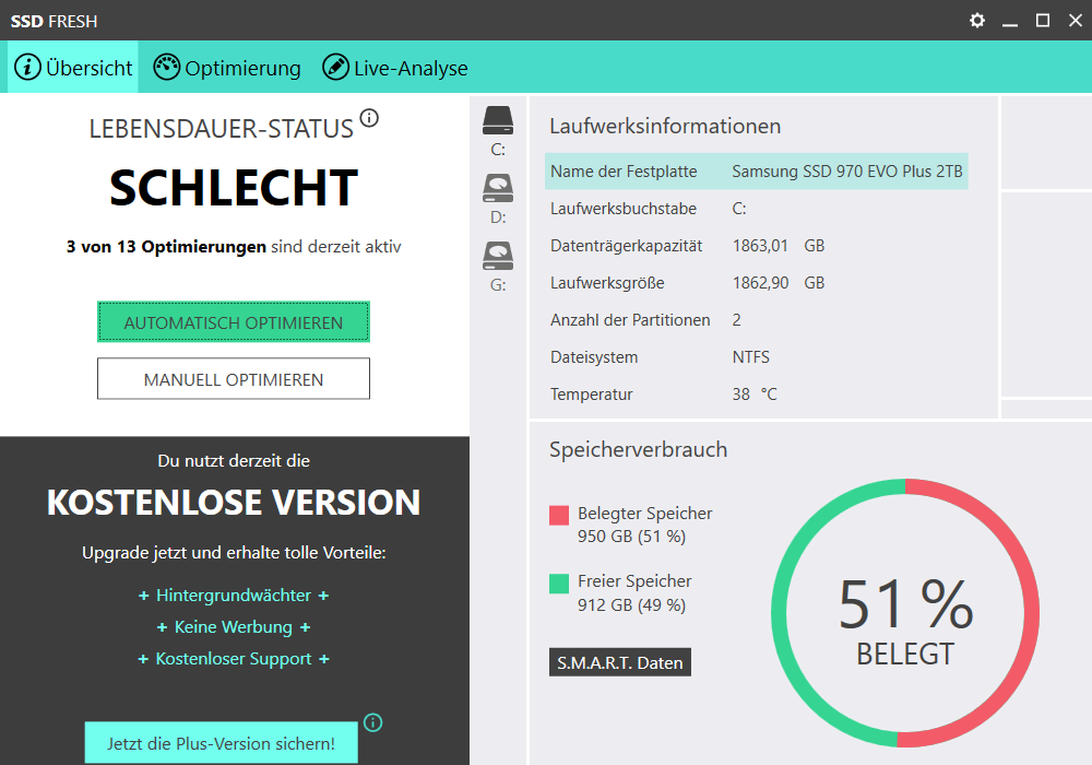

Kenne ich nicht mal, wofür soll das gut sein, wer weiß, was das bewertet. Weg damit und vergessen! Entweder das Samsung Tool oder CDI nutzen und gut ist.Wuffimaus schrieb:als Neugier habe ich SSD Fresh durchlaufen lassen

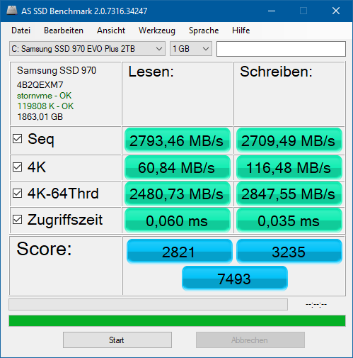

Werte für AsSSD sehen normal aus. Die Daten sind zu klein, da sollte statt 1 GB ein höherer Wert gewählt werden. Bei mir ist CrystalDiskMark zudem schneller als AsSSD.
N
NotNerdNotDau
Das Programm verzapft Unsinn. Die 970 Evo Plus zeichnet eine hohe erwartbare Haltbarkeit (TDP) aus und hat eine lange Garantiezeit (10 Jahre, wenn ich nicht irre).Wuffimaus schrieb:SSD Fresh bewertet meine neue SSD schlecht

Je mehr derartiger, fragwürdiger Programme man installiert, desto höher die Wahrscheinlichkeit, dass man irgendwann mal ein "Problem" hat. Schau dich am besten mal beim Hersteller um, was diese "Bewertung" zu bedeuten hat, und prüfe die SSD ggf. mit geeigneteren Tools (z. B. Magician, Crystal Disk Info/Crystal Disk Mark,; ASSSD sieht ja auch ok aus).Wuffimaus schrieb:als Neugier habe ich SSD Fresh durchlaufen lassen, die Platte ist nagelneu und SSD Fresh bewertet meine neue SSD schlecht:
Danke euch, Anlass war dieser Artikel, hat mich schon sehr gewundert. Ich war auch nur neugierig, aber auch nichts weiter unternommen. Dann werde ich das Programm wieder löschen und nicht mehr weiterverfolgen.
