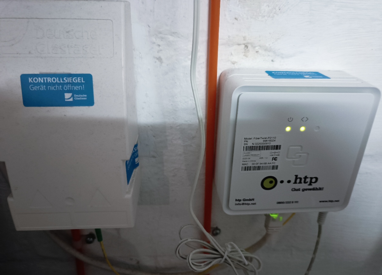

Moin zusammen,
Ich brauche mal wieder eure Hilfe.
Habe folgende Konstellation:
Da ist momentan eine Fritzbox 7590 angeschlossen, das Kabel aus der HTP Box ist im WAN Anschluß der Fritzbox.
Die Fritzbox fängt ab und zu an zu summen (Spule? ) und hatte jetzt zweimal Ausfälle.
Ob das ursächlich mit dem Summen zu tun hat, weiß ich natürlich nicht, aber sicherheitshalber möchte ich mich schon mal schlau machen, wenn ich einen neuen Router brauche.
Meine sehr laienhaften Fragen: was für einen Router brauche ich?
Der braucht zwingend einen WAN Anschluss, oder?
Gibt es zur Fritzbox 7590X (als Nachfolgemodell zur 7590) preiswerte Alternativen?
Drei LAN Kabel sollten in die Box passen und unser Gigaset C430a soll auch wieder dran.
Zuverlässiges WLAN mit sehr guter Reichweite brauchen wir auch.
Was schlagt ihr vor?

kannst du dir vorstellen das "gelbe Kabel" zwischen der linken und rechten Kiste auf deinem Bild zum Aufstellst der Fritzbox zu führen?
also nicht dieses Kabel, sondern ein längerer Ersatz. Das Zeug kostet weniger als 1€/m.
dann kannst du eine 5590 nehmen und sparst nicht die ONT Box (rechte Kiste) unten.
die 5590 hat ein deutlich besseres WLAN als die 7590 (ich habe gerade gewechselt)

Falls du am Ende ein neues Gerät kaufst, dann keine 75X0 sondern aus offensichtlichen Gründen eine 55X0. Mit dem im Bild des ersten Beitrags sichtbaren ISP ist das gar kein Problem.
Reaktionen: DannyA4
Ich bin nur nicht sicher, ob das so für den Glasfaseranbieter okay ist oder Probleme bei der Gewährleistung geben könnte. Ausserdem müsste ich dann neues Kabel durch die Kellerdecke verlegen.
So offensichtlich sind die Gründe nicht, also bitte auch nicht sowas behaupten. Meine 7530 AX hat 37€ gekostet und gebrauchte 5530 kommen so um 100€. Dabei ist die 7530 AX technisch wirklich viel, viel, viel besser.
Schlimmer noch: Mit dem AON-Anschluss von htp hast du wirklich so gaaaar keine Vorteile dadurch, dass die Faser in der Fritz!Box endet, außer ein Gerät weniger am Strom zu haben. Eine moderne, kleine Fritz!Box verbraucht aber mit dem Medienkonverter zusammen höchstens gleich viel Strom, wie die altbackene 5530.
