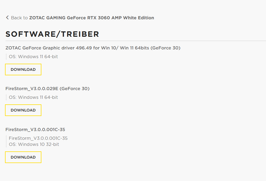

Hallo, habe ja einen neuen PC seit diesem Wochenende und habe den neu mit Windows 10 aufgesetzt und bin da jetzt am Treiber installieren. Die Grafikkarte die in meinem PC drinnen ist, ist eine NVIDIA GeForce RTX 3060. Und zwar eine Weisse von Zotac.
Jetzt die Frage wo kann ich den aktuellsten Treiber herunterladen? Windows hat mir nen Treiber von Febraur installiert, gibt sicher schon neuere.
Ganz normal auf der Nvidia Treiber Seite? Oder direkt bei der Zotac homepage?
Spielt das eine Rolle? Frage bessermal nach bevor ich was falsches schon direkt am Anfang installiere.
Und dann gibt es ja noch ein Programm das Firestorm heisst. Warscheinlich zum Overclocken und Farben an der Grafikkarte anpassen (Habe mich da noch nicht genau mit auseiannder gesetzt). Auf dem Foto steht da aber Windows 11 64-Bit. Habe ich ja nicht weil ich Windows 10 habe und die andere Option wäre Windows 10 aber 32-Bit... Ich meine was zum Teufel? XD
Was nehme ich denn da nun?
Danke schonmal für Eure Antworten
Du gehst bitte auf die NVidia Seite für den Treiber. Da ist es immer original und aktuell. Zusatzprogramme sind eher unnötig, wenn es doch ums OC gehen soll nimm den verbreiteten MSI Afterburner. Aber einlesen ins Thema!

Lade dir den aktuellsten Treiber direkt von der Nvidia- Seite herunter! Die Firestorm- Software kenne ich leider nicht.
Bei der Installation des Dowloadpakets solltest du die Benutzerdefinierte Installation wählen um nicht benötigte Komponenten vor der eigentlichen Installation abwählen zu können!

Im Bild steht mehr, das war aber eher eine zufällige Angabe. Mit dem Post wurde humorvoll darauf hingewiesen dass normalerweise die vollständigen Angaben im Text besser sind. Mehr nicht.
Reaktionen: Aduasen und madmax2010
den ersten 496,49 aktuell
