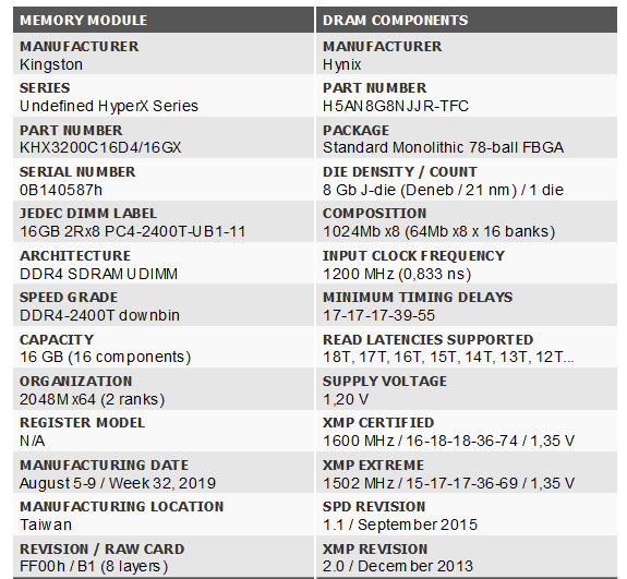

Welches Memory Type ist das für den DRAM Calculator?
XamBonX
Nov. 2002
2.977
Ich hab 2 Speichermodule, unterscheiden sich nur in der Seriennummer:
Was muss ich den nun in dem DRAM Calculator in
eingeben?
Danke,
Bonxi
Ich habe den DRAM-Calculator nicht benutzt da davon abgeraten wird weil der veraltet ist, bin mir aber nicht sicher ob das alles so stimmt.^^
https://www.reddit.com/r/overclocking/comments/mcfkan/psa_please_stop_using_the_dram_calculator/
Da wird z. B. behauptet dass das Mainboard mit "Auto" bessere Einstellungen vornimmt, aber zumindest bei meinem Mainboard kann ich das nicht bestätigen, es werden zum Teil nicht einmal die XMP-Werte übernommen.^^
Zudem steht da auch das dieses Thaiphoon Burner Tool mit dem man den Typ ausliest nur den ursprünglich verbauten Typ anzeigt, wenn da irgendwann gewechselt wurde ist die Angabe wohl falsch.^^
Man kann das aber auf dem Speicher selbst über einen Code ablesen und muss dann danach suchen welcher Typ das ist.^^
Selbst testen war für mich die einzige Wahl, vieles was ich dazu gelesen hatte oder mir empfohlen wurde hat bei mir leider zu Fehlern geführt.^^
Hynix JJR
Nicht die besten ICs, aber 3600 16-20-20 sollten die glaube ich hinbekommen mit ~1,4V
Subtimings kannst du dich an zb CJR oder AFR orientieren.
