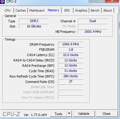

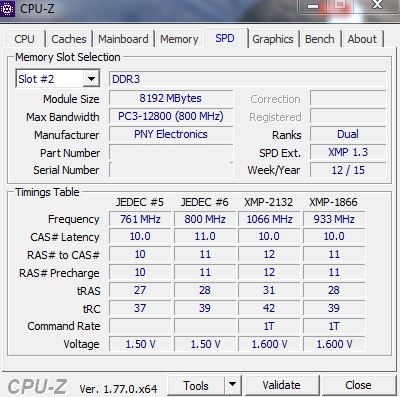

habe ein neues 16GB Kit eingebaut und das hat zwei XMP-Profile eingebaut. Mit den CL Timings kann ich noch was anfangen, aber weiß ich jetzt nicht, welches XMP-Profil das Schnellere wäre.
Ich habe mal das 2133er gewählt und da zeigt er mir in CPU-Z bei der Command Rate aber 2T an, anstatt 1T wie im XMP-Profil. Hat das einen großen Einfluss???

Natürlich ist das DDR3-2133-Profil schneller. Die Timings sind hingegen kaum messbar. Aber auch der Geschwindigkeitsunterschied von DDR3-1600 Dual-Channel zu DDR3-2133 Dual-Channel ist in den allermeisten Fällen sehr gering. Ich bevorzuge mittlerweile Stabilität und Langlebigkeit, in deinem Fall also DDR3-1600.

2133 ist natürlich das schnellere, aber ob du was davon merkst... eher fraglich, gerade bei einem Intel System.
Wenn du das XMP Profil auswählst, dann vergewissere dich, daß der Speicher auch 1,6V statt 1,5V bekommt. Falls das nicht automatisch so eingestellt wird mußt du im BIOS nacharbeiten.

Command Rate 1T oder 2T ist dann am Ende total egal ... denn vorher muss die Speicherzelle schon durch die anderen Timer genug warten.

Der Durchsatz ist mit 2133MHz höher als mit 1866MHz. Da beide im Prinzip die gleichen Latenzen haben, ist der 2133MHz auch noch von der effektiven Zugriffszeit schneller. Formel dafür lautet (2*1000/ RAM-Takt)*CL.

Der Speicherhersteller hat für die höhere Taktfrequenz aber eine höhere Spannung im dem XMP-Profil hinterlegt.
Standard (JEDEC): 1,5V
dieses Profil: 1.6V
bei dir: 1.2V
(laut deinem Beitrag zumindest)
Solange alles stabil läuft ist das kein Problem, und wenn dein System regelmäßig abstürzt, dann weißt du jetzt woran's liegt.... ;)
