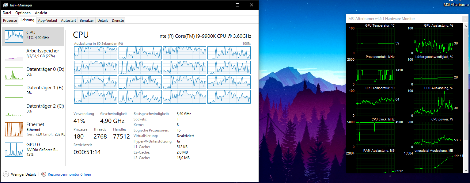

Eine DxDiag datei hängt an sowie ein Screenshot der Auslastung kurz nach start von BFV
Nun meine eigentliche Frage - woran kann das liegen? Ist irgendein Windows Treiber bekannt solche Probleme zu machen? Kann es sein, dass ich beim Einbau der CPU einen fehler gemacht habe der nun zufällig erst jetzt auftritt? Ich hatte etwas sorge, dass ich die Halterung meiner AiO zu fest angeschraubt habe - könnte das der Fall sein?

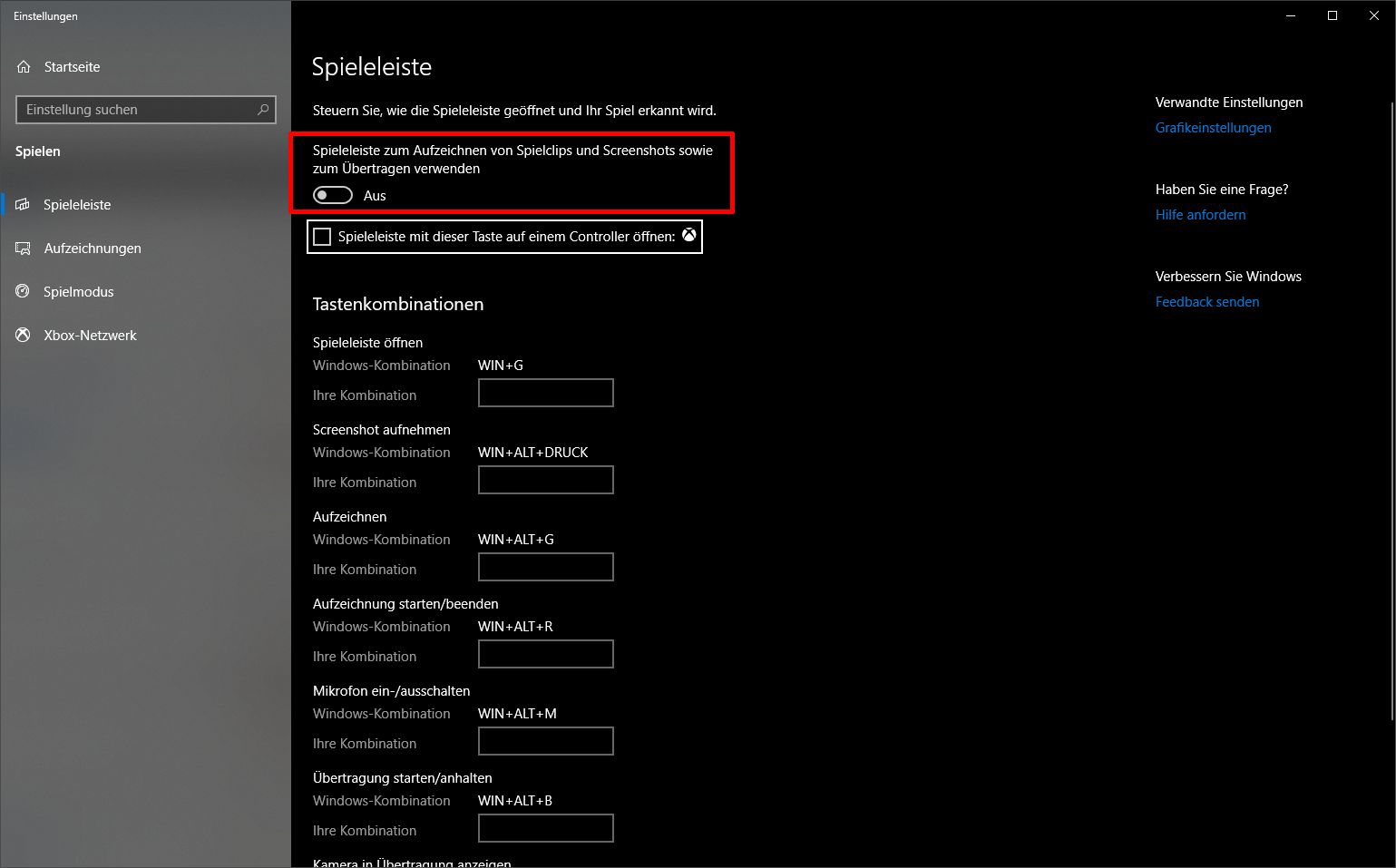

Schalte bitte den Gamebar ab. Nicht dass da Windows im Hintergrund ein Video von Deinen Games macht. Das würde die hohe CPU-Last erklären.
Ist natürlich aus - eins der ersten Dinge die ich nach einer neuinstallation mache.

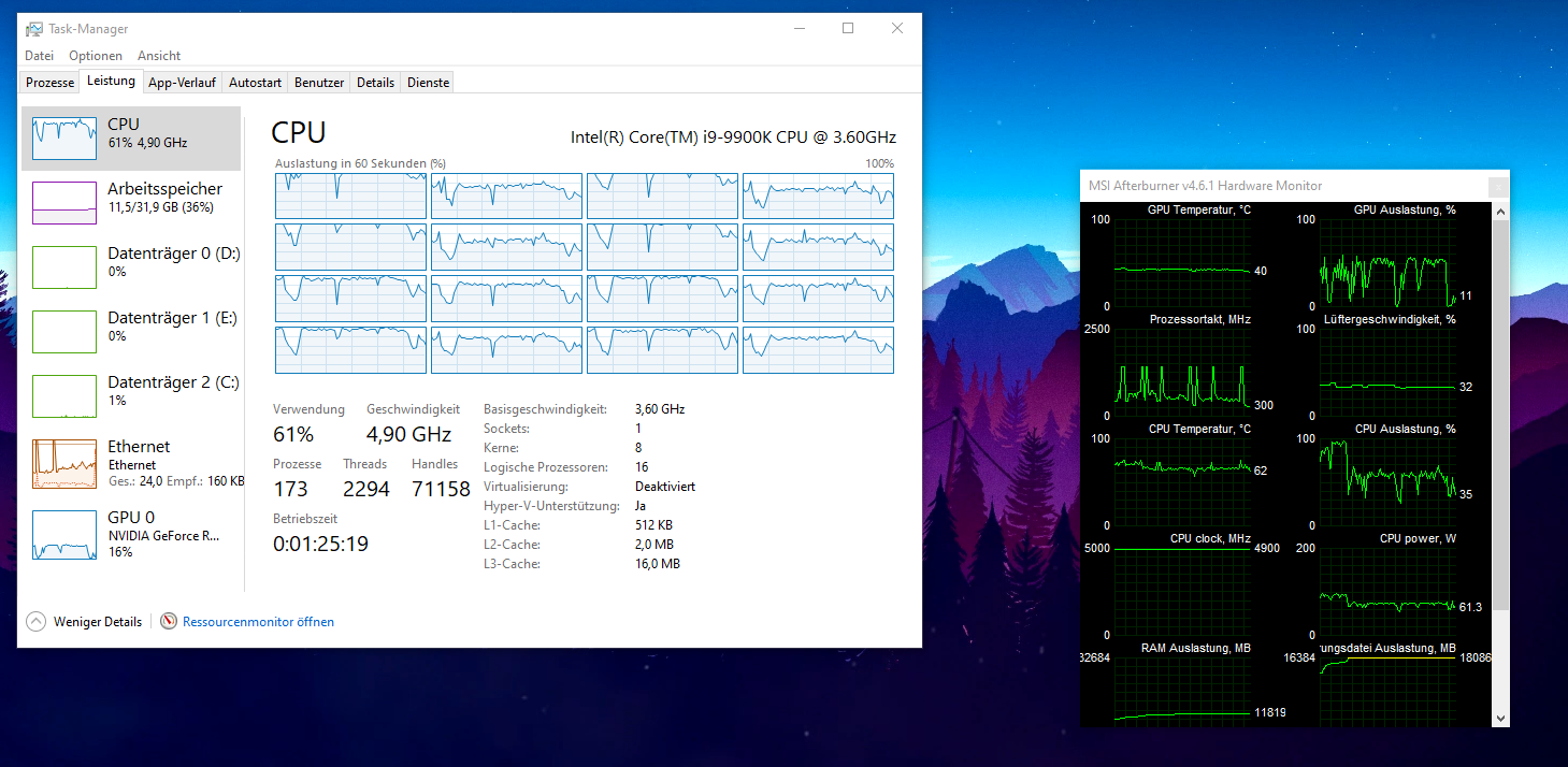

Eben nochmal kurz (so um die 5min) laufen lassen:
