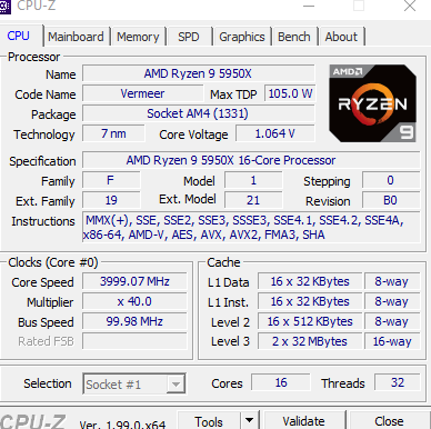

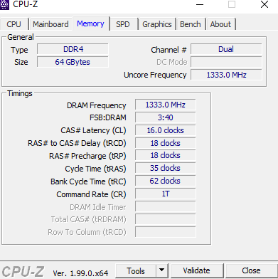

Sind das die 32er Crucial Ballistix? Deren Takt sollte auf 1600MHz sein, nicht auf 1333. Das erklärt dein Prozessorlimit; neben der suboptimalen Programmierung des Spiels an sich.
Für mehr Frames in WarZone gibt es (bald) den 5800x3D.
Eventuell über NVenc per GPU auslagern. Bin da aber nicht wirklich im Bilde ...
Okay dann stell ich das mal im Bios um, danke.

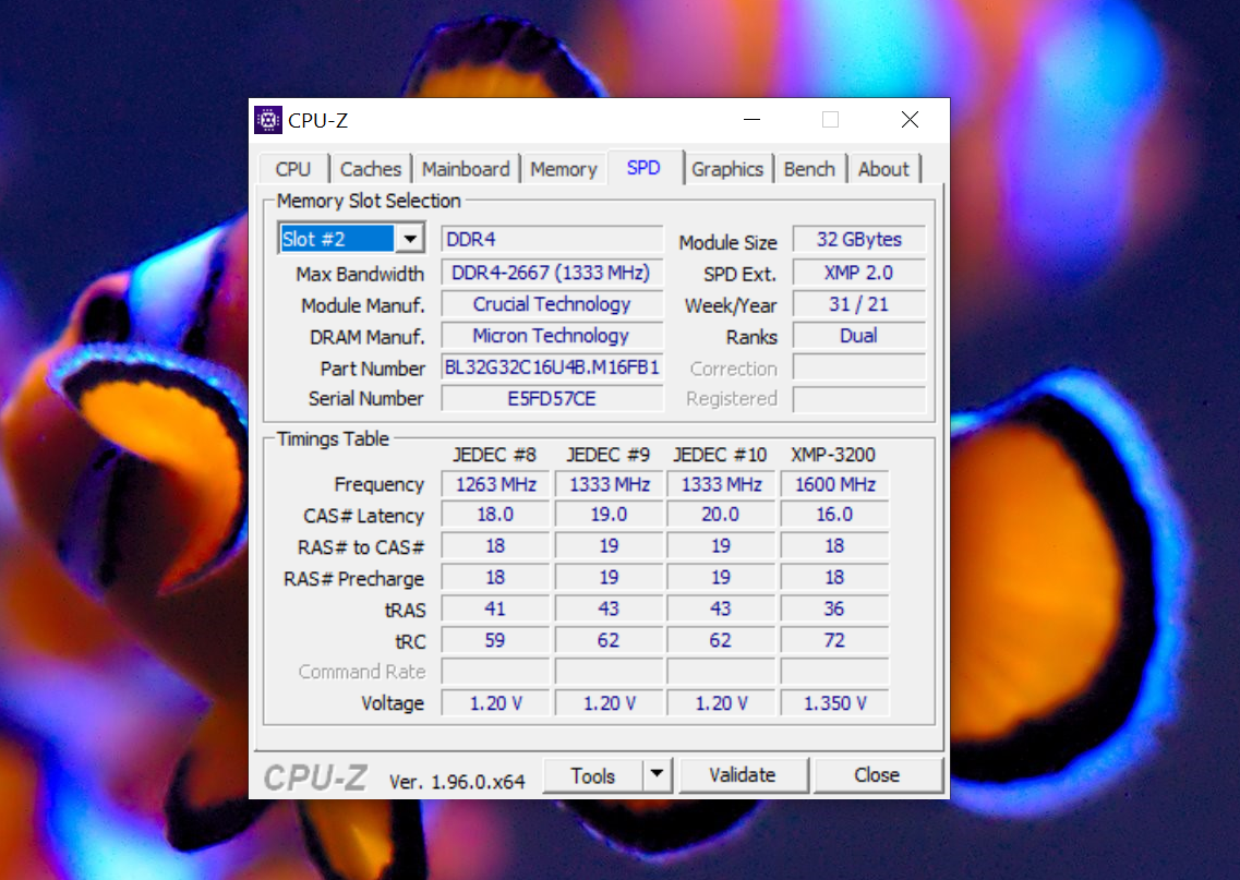

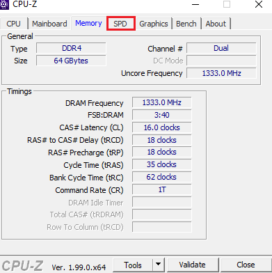

welcher RAM ist das denn überhaupt?
Deathangel008 schrieb:
screenshots von CPU-Z, reiter "Memory" und "SPD"?
"SPD", nicht "CPU".

@NoSen3e:
wenn du schon den ganzen beitrag zitierst könntest du auch auf alles eingehen... zum dritten mal: screenshot von "SPD"...?

Wo finde ich das? Auch in cpu z?
