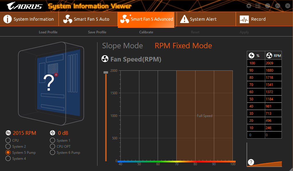

Unter Linux, weder Fedora noch SuSE Tumbleweed bleiben die Lüfter Drehzahlen so wie im Bios eingestellt. (Full Speed).
1. HWINFO64 zeigt nur die Lüfterdrehzahlen richtig an, aber verändern kann man sie nich!
2. Ich habe unter Windows 11 von Anfang an das App Center installiert. (Gigabyte)
Das startet dann wohl unaufgefordert "SIV" welches dann wohl Standard Lüfterkurven mitbringt!
Folgendes habe ich gemacht!
Und das bei allen verbauten Lüftern.
Die Drehzahlen in HWINFO64 werden jetzt korrekt angezeigt!
Alle 5 Noctua Lüfter laufen mit (Full Speed)
Die Lüfter sind Klasse und stören auch nicht!
Ich muss noch prüfen ob die Einstellungen bei jedem Neustart bleiben, aber das scheint die Lösung für mein Problem gewesen zu sein!
Dank an alle!
Danach wurdest Du ja auchgefragt. Solche Tools sind und bleiben Müll und/oder werden von Nutzern falsch bedient. Oben rechts im Bild ist ein Zahnrad zu sehen. Üblicherweise sind dort Einstellungen zu finden. Findet man dort etwas zum Thema "Start" oder "Autostart"?
Ich hatte dass App Center installiert, um so immer über die aktuellen Treiberupdates informiert zu sein!
Nein !
Da kann man diesbezüglich nichts einstellen!
tuxer schrieb:
Nein !
Sag ich doch. Das ist alles Mist. Was ich mich früher mit diesem MSI Zeug rumgeärgert habe.:utminigun:
Und was passiert nun bei Neustarts unter Windows? Ich würde trotzdem auf solche Herstellesoftware auf OS Ebene verzichten. Im BIOS kann man heute bei allen Herstellern sehr gescheite Einstellungen vornehmen bzw. nachjustieren.
Reaktionen: tuxer
Da hast Du recht! Ich hätte nicht geglaubt, das dieses Tool meine Lüfterkurven die ich im Bios eingestellt habe verändert!
Reaktionen: Wurstfach
Alles klar. Die Neustarts verändern nicht mehr!
Man sollte tatsächlich warnen vor solchen Tools!

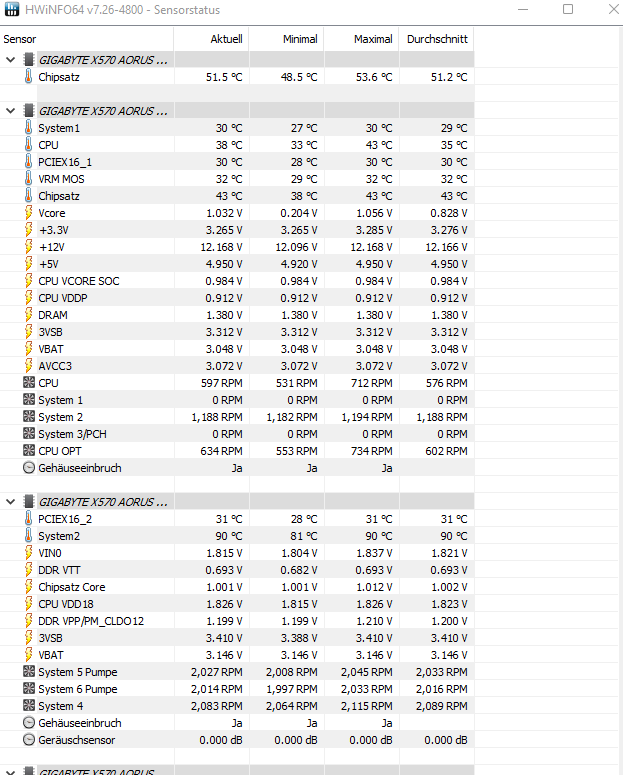

Die CPU kann laut dem Screenshot nie so recht unter Last gewesen sein.
Dazu die 2000RPM 12x25 sind nicht was für jeden auch wenn sie dabei leiser sind als andere Lüfter.
Macht für den PC jetzt keinen großen Unterschied ob da jetzt 10°C mehr oder weniger anliegen bis zu einem gewissen Punkt natürlich.
Aber wenn es für dich so passt, ist doch prima.
Ich denke Du sprichst aus Erfahrung!
Ich höre von den Lüftern so gut wie nichts!
Die CPU und das Board sind es mir wert!
Natürlich war die CPU zum Zeitpunkt des Screenshots nicht ausgelastet.
Sobald das DxO PureRaw fertig war, gingen die Temperaturen sehr schnell wieder zurück!
Aber die Chipsatz Temperatur bleibt Konstant so wie im Screenshot.
Die Kerne der CPU waren nie heißer als 65 °C.
Wenn Du DxO PureRaw kennen würdest, wüsstest Du sicher was ich gemeint habe!
Die 2000RPM höre ich problemlos und fände ich schon recht störend wenn die permanent anliegen würden.
Geschmäcker sind da verschieden bzw. auch einfach der persönliche Eindruck, hat ja nicht jeder das gleiche Gehör. Ich habe einfach eine andere Einstellung dazu, auch was die Temperaturen angeht, aber vor allem ersteres ist ja höchst subjektiv.
Du hast die Sensorwerte von HWinfo zurückgesetzt oder das Programm erst für den Screenshot gestartet, denn da sieht man wirklich nichts von der Last, deswegen hatte ich mich gewundert.
Reaktionen: tuxer

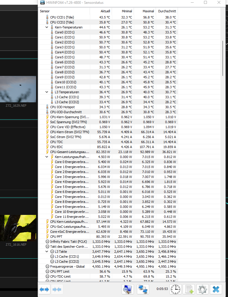

Ich hatte versprochen HWINFO64 mit Last zu liefern.
Noctua hat auf meine Nachfrage zu Full Speed Dauerbetrieb gesagt:
Da spricht technisch absolut nichts gegen.
Und außerdem hätte ich auf alle Lüfter 6 Jahre Garantie.
Na Dann!
tuxer schrieb:
Na dann lass rotieren. :daumen:
Was ist denn das für eine Last? Eine Synthetische oder eine alltägliche Arbeitslast? Die TDP eines 5900X liegt doch bei 105Watt, bei der Leistungsaufnahme gesamt steht aber nur 82 Watt in Deinem Screenshot. Spitzenlasttemperaturen bei einem 5900X sind regelmäßig auch deutlich höher als bei Dir. Jedenfalls können diesen Werte bei einem synthetischen und volllastigen Benchmark simuliert und reproduziert werden. So die Theorie. Wenn Du die Last der täglichen Arbeit gemessen hast, könnten die Werte schon stimmen, wenn man drei auf voller Last drehende Lüfter im Gehäuse hat. Ich bin aber wirklich kein ausgewiesener AMD Kenner. Mein Letzter war irgendein Athlon vor unzähligen Jahren.
Aber sei es drum, wenn es passt für Dich, dann lass das so, obgleich ich weiter oben bei Beitrag 34 Verbesserungsvorschläge offeriert habe. Ich wünsche viel Spaß mit der Kiste. Hab vorhin schon einmal diese Vogel App ausprobiert. War voll witzig, welche Vögel so in Bäumen und Büschen abhängen. :lol:
