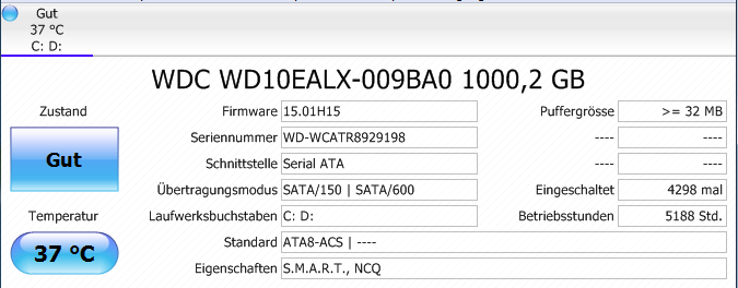

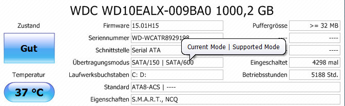

ich betreibe eine Western Digital Caviar Blue 1 TB (WD10EALX) auf einem Asus P5NE-SLI.
Dieses Mainboard besitzt 4 SATA II Anschlüsse. Die HDD ist grundsätzlich SATA III fähig und müsste - da sie abwärtskompatibel ist - im SATA II Übertragungsmodus laufen.
Leider läuft sie aber nur mit SATA I (bzw. SATA/150) laut CrystakDiskInfo und die Lese- und Schreibgeschwindigkeit passen auch eher zu SATA 1.
Wie kann ich die Festplatte mit SATA II betreiben?

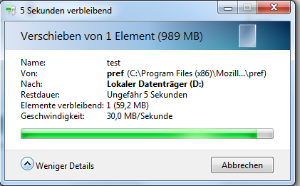

Mittn Explorer ?
Kopiere eine große Datei , ca. 1GB von C: nach D: und wieder zurück . Der Explorer zeigt dir eine Kopiergeschwindigkeit an , die nennst du uns..
Wenn du bei 60-80MB/sec bist dann ist alles in Ordnung.

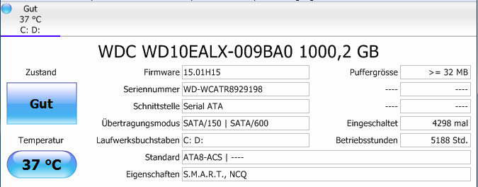

Hi, ich nutze auch noch eine Asus P5NE-SLI mit einer Caviar Blue WD10EZEX und die läuft bei mir auch nur im Sata 150 Modus.Das liegt an dem Nforce 6 Chipsatz, welcher mit Sata 3 nicht 100 % ig zurecht kommt und sich mit der Platte auf dem Sata 1,5 G Modus einigt um problemlos zu laufen.
Da kannst du nichts dagegen tun und schnell genug läuft die Platte dennoch.Es ist sozusagen normal bei diesem Board.

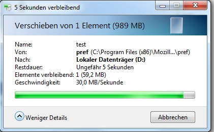

Mhh, das hört sich schlecht an. Kann man da treibertechnisch wirklich gar nichts machen? Ich weiß nicht, wenn eine Kopiergeschwindigkeit von 60-80 MB/sec normal sind, dann sind meine 30 MB/sec nicht wirklich schnell.

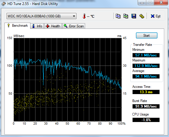

Mache einen Benchmark mit HD Tune, dann kannst Du etwas über die Performance der HDD selbst sagen.

Sata 1,5 G schafft bis zu 150 MB/s.Wenn deine Datei mit 30 MB/s kopiert wird, liegt das nicht daran dass die Platte im 1,5 G Modus läuft.(Virenscanner usw können die Transferrate von einer Parttition zur anderen auch deutlich bremsen)

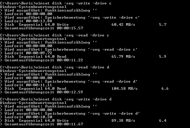

Danke für eure Antworten. Ich habe mir mal HD Tune installiert und der Benchmark zeigt folgendes:
Dann arbeitet die HDD hoffentlich normal und ich muss mir nochmal überlegen, ob es dann Sinn macht sich eine SSD zu leisten.
Das sieht doch normal aus, an der abfallenden Kurve erkennt man dass der Chipsatz die Festplatte nicht limitiert.
