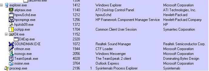

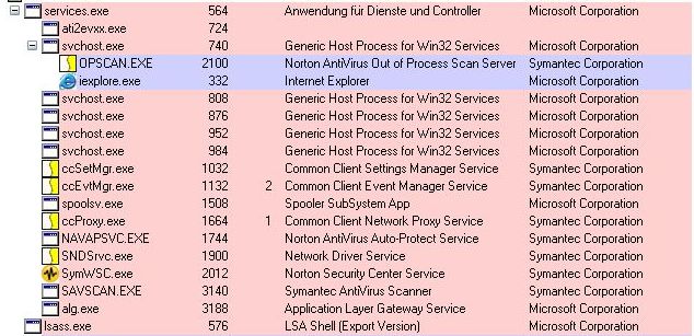

Naja du kriegst zu jedem laufenden exe-Prozess genauen Pfad+Dateiname sowie Firmenname und wie das Programm heißt. Da kannst du schonmal sehen was du brauchst und was nicht. Außerdem siehst du wieviel MB im RAM belegt sind und wieviel % CPU-Last.
Auch bei den Prozessen der svchost.exe, kannst du dir anschauen, welchen Dienst die Instanz genau betreibt.
Aha bei mir sind ein paar Sachen rot. Was hat das zu sagen?
Rot markiert sind Systemprozesse - da kann ich aber nichts verdächtiges erkennen. Zeig dochmal den zweiten Teil (weiter unten) mit den Programmen.
Hm...vielleicht hats was mit dieser dit.exe zu tun:
dit.exe is an application which assigns icons and names to flash memory cards. This program is a non-essential system process, but should not be terminated unless suspected to be causing problems
Brauchst du das unbedingt immer im Hintergrund?
Wenn nein, deaktivier/schließ es mal und teste dann nochmal.
Das kanns leider nicht sein, das hab ich erst letztens installiert, das gehört zu den Cardreader bzw. zum Treiber, wie gesagt das hab ich erst neu installiert und das geruckel gibts schon immer und ewig. :( Leider
