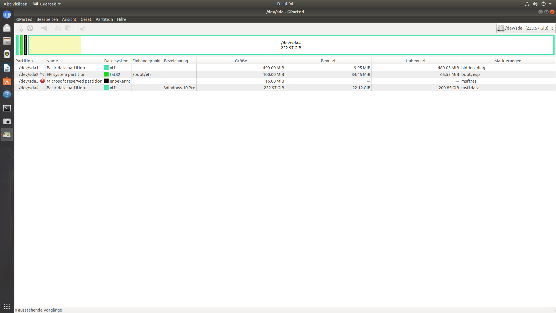

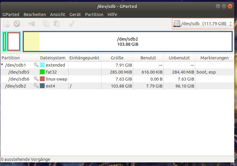

Ich habe in meinem PC zwei SSD´s verbaut,eine SanDisk Ultra II,240 GB Windows 10 Pro x64,sowie eine Crucial 120 GB SSD,
wo Ubuntu Mate im Dualboot installiert werden soll.
Der Ubuntu Bootloader soll ebenfalls auf der Ubuntu SSD installiert werden,so das ich beim Booten des PC´s zwischen
Windows und Ubuntu wählen kann.
Momentan habe ich auf der zweiten SSD Ubuntu 18.04 x64 installiert,bin mir nur nicht sicher,ob ich richtig partitioniert habe.
Wie im Screen zu sehen,ist auf der sda Windows 10 Pro installiert,und auf der sdb Ubuntu 18.04.
sdb5 und sdb6 sind logische partitionen und sdb2 ist eine primäre partition,
bei allen partitionen wählte ich Anfang dieses Bereichs.
Ist die sdb partition korrekt und kann sie so beibehalten,oder habe ich falsch partitioniert ?
Ach ja,beide Betriebssysteme sind im UEFI Modus installiert.

Seiht doch gut aus, was funktioniert nicht?

Es funktioniert alles perfekt,war mir nur nicht sicher,ob ich alles richtig gemacht habe.
Ich habe es sonst immer so gemacht,wie im screen zu sehen,nur ohne die sdb5 efi-partition,der Bootloader hat sich
aber automatisch auf der sda installiert,das hatte zur folge,das der Bootloader beim
Deinstallieren von Ubuntu immer noch installiert war,und ich den Bootloader nicht entfernen konnte,nur bei einer
Neuinstallation von Windows.
Da halfen auch nicht die zahlreichen Anleitungen,auch die von Ubuntuusers.de nicht,ich bekam den Bootloader
nicht so einfach deinstalliert.

Lt. deiner Screenshots hast du Windows auf einer gpt formatierten Platte installiert, Ubuntu aber auf eine MBR-formatierten Platte (extended Partition vorhanden).
Liefere mal die Ausgabe von
Code:
sudo parted -l # -l = kleines L

Heist,ich muß die SSD,wo Ubuntu installiert werden soll,gpt formatieren.
Dann habe ich bei der Ubuntu installation doch was falsch gemacht ?
Ich hätte also jede Partition gpt formatieren müssen ?
Ist so, wie ich vermutet habe. Schau jeweils bei Partitionstabelle rein in die Ausgabe.! Mit Linux geht so was halt, mit Windows nicht.
Wenn alles läuft, lass es wie es ist. Wenn du es noch mal richtig machen willst, tu es. Der Installationsstick muss als EFI-tauglich eingerichtet werden (mit z.B. Rufus auf Windows, Voreinstellung gpt). Die Platte muss mit einer gpt-Partitionstabelle formatiert werden.
L.G.
Hätte also auf Partitionstabelle erstellen klicken und sie dann gpt formatieren müssen ?
Und das habe ich nicht gemacht,ich habe auf das minus bzw.plus unten links geklickt,und dann
die Partition erstellt.

Jein!
Der Stick hätte schon passen müssen, wenn er nicht für beide Modi tauglich war (mit dd erstellt z.B. imho).
Bei vorinstalliertem Windows in UEFI-Modus ist es aber schon so:
Laufwerk mit gpt einrichten --->Stick für UEFI/gpt einrichten (bei DVD egal)-----> Booteinstellungen im Set-Up anpassen (both oder first Einstellungen meiden)----->installieren.
Deine Einteilung ist auch nicht gerade sinnvoll, auch wenn man damit natürlich leben kann. Die extended vorne und sehr klein, heißt nichts weiter damit anfangen zu können. Normal ist die hinten und man kann dann entsprechend viele Partitionen darin einrichten. Das ist der Sinn einer erweiterten P. auf Grund der Beschränkung auf 4 Partitionen im alten MBR-Modus. Bei UEFI spielt das keine Rolle mehr. Es gibt nur noch primäre P. ohne Einschränkung.
Aber wie gesagt, wenn es so O.K. für dich ist, dann isses halt so. Und beim nächsten Mal weißt Bescheid.

Code:
paul@paul-System-Product-Name:~$ sudo blkid
[sudo] Passwort für paul:
/dev/loop0: TYPE="squashfs"
/dev/loop1: TYPE="squashfs"
/dev/loop2: TYPE="squashfs"
/dev/loop3: TYPE="squashfs"
/dev/loop4: TYPE="squashfs"
/dev/loop5: TYPE="squashfs"
/dev/loop6: TYPE="squashfs"
/dev/sda1: UUID="BA3E58D33E588A71" TYPE="ntfs" PARTLABEL="Basic data partition" PARTUUID="33e31449-210a-4d25-8a6a-399b95475bba"
/dev/sda2: UUID="0E5B-5095" TYPE="vfat" PARTLABEL="EFI system partition" PARTUUID="73551dcb-e485-4496-8bad-093bcc886bb3"
/dev/sda3: PARTLABEL="Microsoft reserved partition" PARTUUID="0edc4828-bf2e-4fac-953f-d57fab12b6cf"
/dev/sda4: LABEL="Windows 10 Pro" UUID="3C0E61090E60BE10" TYPE="ntfs" PARTLABEL="Basic data partition" PARTUUID="ebaf3cbe-65ac-4ae0-8c7c-4845d1e89fb1"
/dev/sdb1: PARTLABEL="Microsoft reserved partition" PARTUUID="fd010f6c-c305-40fb-8704-f9a04562c8b4"
/dev/sdb2: UUID="D61D-F1FC" TYPE="vfat" PARTLABEL="EFI System Partition" PARTUUID="1d3afab7-e6ee-415f-8c80-93e7537a85e6"
/dev/sdb3: UUID="649926aa-c9bf-40c4-bf97-61af3cba2694" TYPE="ext4" PARTUUID="efb0daa4-7b61-45db-9cce-103870ca0ab3"
/dev/sdc1: LABEL="Paul Archiv" UUID="423ACB863ACB7607" TYPE="ntfs" PARTUUID="d6cf94f4-01"
O.K., das ist die ESP von der Windows Platte.
Weiß der Teufel, warum der Installer da noch ne 2. ESP anlegt, die dann nicht genutzt wird und auch keinen Eintrag im NVRAM anlegt.
Wenn alles läuft, lass es so. Wenn du mutig bist, lösche die ESP auf der Linuxplatte.
L.G.
