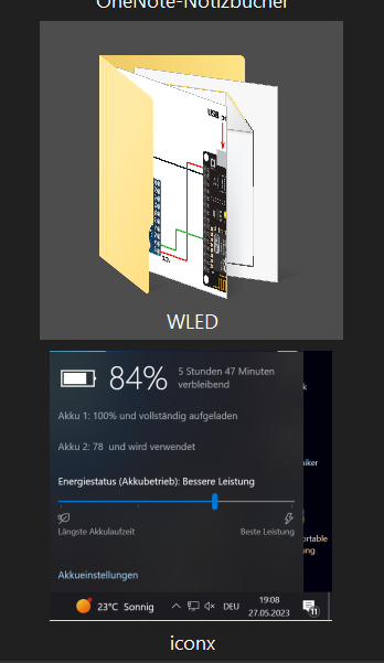

Ich suche passende Bilder aus dem Netz mit mindestens 256x256, meist 512x512, verkleinere sie mit Painshop Pro auf 256x256, werfe Transparenz übers Abspeichern als .jpg raus, importiere sie in IcoFX und speichere sie als .Ico wieder ab. Dann nur noch in die Verknüpfung einbauen. Das geht recht flott. Dann hab ich exakt, was ich möchte.
Bei Bedarf recht schöne große Icons im Explorer.
Ich hatte auch mal selbst ein Programm dafür geschrieben, das mir anklickbare Linkbilder mit mehreren Seiten mit einem Klick angezeigt hat, aber der Service-Aufwand war mir einfach zu groß. Im Windows-Explorer ist das nicht so komfortabel, aber ohne zusätzlichen Aufwand. Die Bilder brauch ich so oder so.
