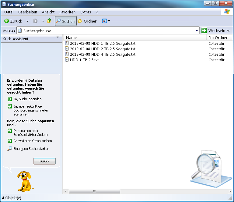

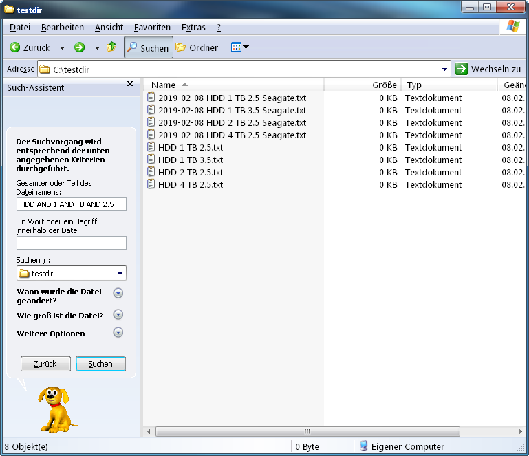

Bei mir scheint das zu funktioniert auf XP SP3. Entspricht das auf dem Bild in etwa der von Dir beschriebenen Situation?
edit: P.S. Die Indizierung hast Du für den Datenträger auf dem gesucht werden soll aktiviert?

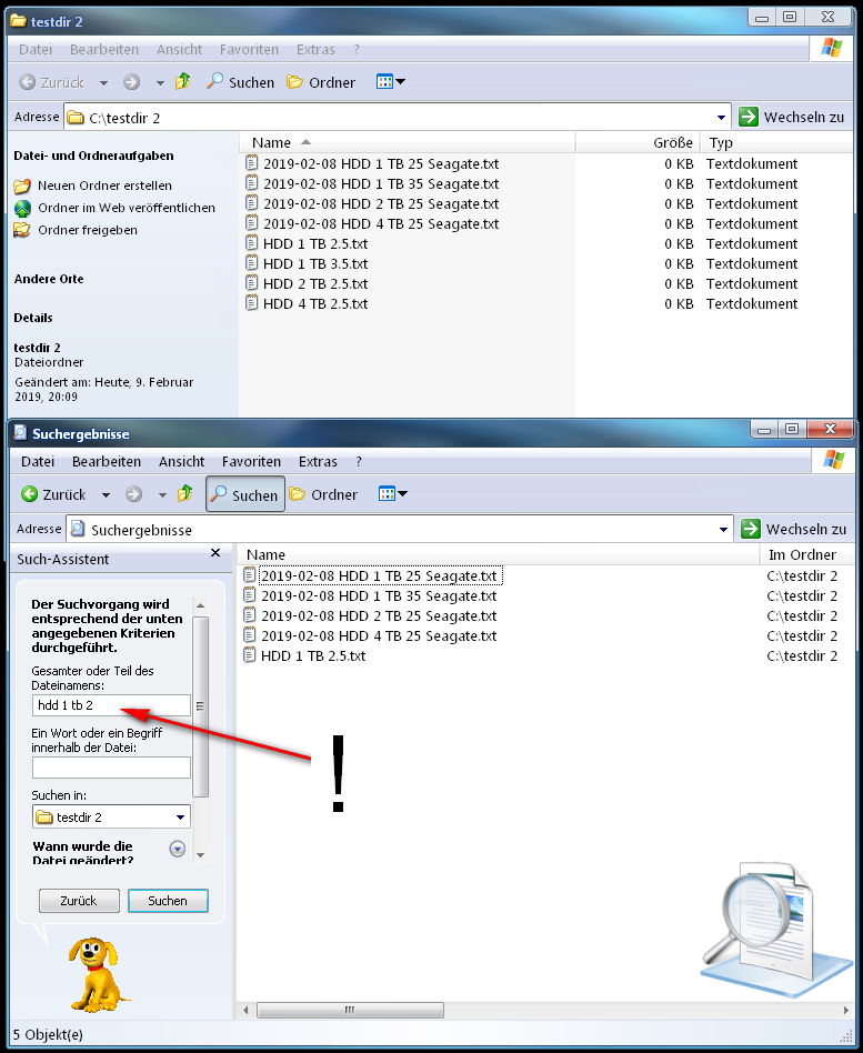

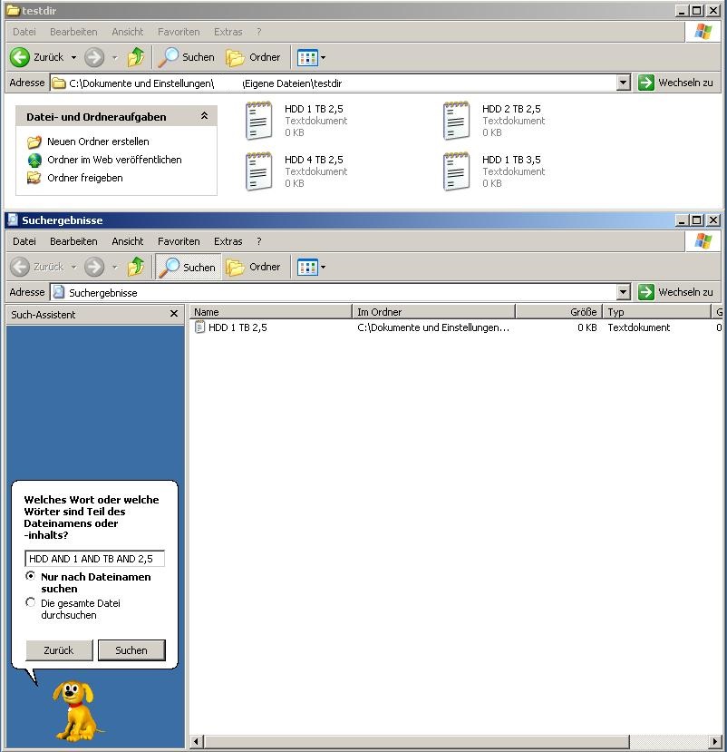

Im ersten Moment war ich verblüfft über dein Ergebnis und habe mich schon gefreut! Um es zu verstehen, habe ich deine Testsituation nachgebildet. Und siehe da, es ging auch bei mir. ... Scheinbar! ... Wie kann das sein? -> Die Lösung: Es geht nicht wirklich!
Wie so oft ist eine Testsituation steril, so auch hier. Wenn man Dateinamen durchsucht, die nur den Suchbegriff-"Anteil" haben, scheint es zu funktionieren. In der Realität sind den Dateinamen aber noch Zeichen vor- und nachgestellt. Zum Beispiel:
"HDD 1 TB 2.5.txt" usw. -> Suche scheint zu funktionieren.
"2019-02-08 HDD 1 TB 2.5 Seagate.txt" usw. -> Suche funktiniert nicht wie gewünscht und bringt auch falsche Treffer.
Also leider auch keine Lösung. :(

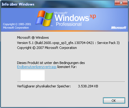

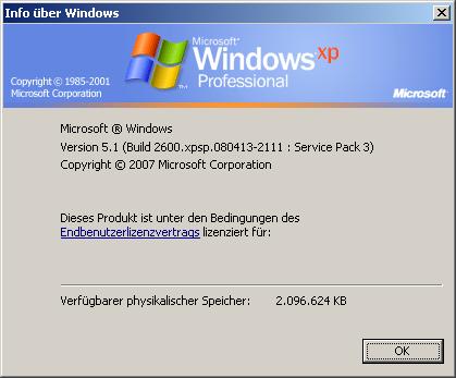

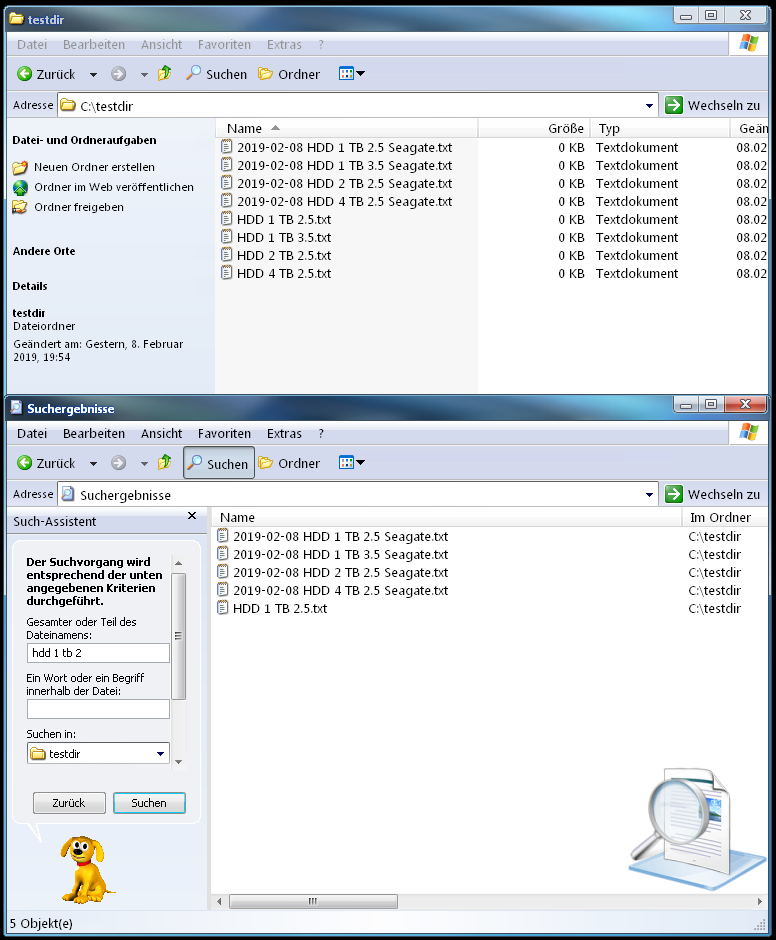

Dein Suchfenster sieht anders aus als meins und du hast von einer Indizierung gesprochen. -> Wärst du so nett und würdest einen Screenshot deiner Windows-Version hochladen? Ausführen-Dialog starten -> winver eingeben und OK klicken.

Damit sieht das bei mir so wie im Screenshot aus, entspricht das dem Gewünschten?
Winver ist ebenso angehängt.
P.S. Bei dem letzten Test mit Underscore habe ich den bei einem Dateinamen vergessen, ist mir erst am Screenshot aufgefallen. Hab es nachher ausgebesser aber da es auf die Suche keinen Einfluss hatte nicht noch einen Screenshot gemacht. Der USB Stick ist eh schon ausgeleiert genug ;).

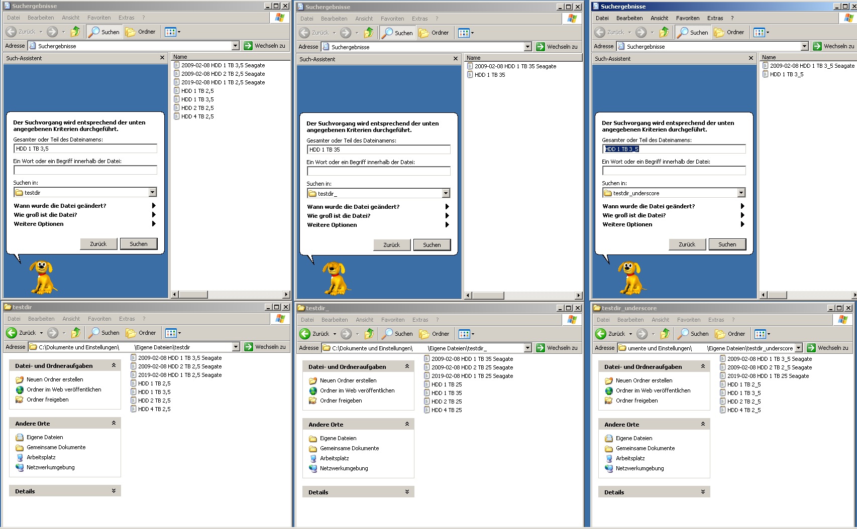

Leider funktioniert es bei mir nicht. (Und evtl. auch nicht bei dir? ... dazu später mehr.) Hier mein Testergebnis:
Wie du siehst, habe ich den Punkt im Suchbegriff weggelassen und die Dateinamen ließ ich unverändert. (Es macht ja keinen Sinn, wenn ich in der echten Umgebung 100 und mehr Dateinamen ändere, nur damit die Windows-Suche funktioniert.) Das Ergebnis ist leider immer noch so falsch wie vorher.
Wie oben schon angesprochen: Vielleicht ist dein Ergebnis verfälscht? Wenn du mal dein Bild aus Posting #10 ansiehst, hast du dort ein Komma im Suchbegriff, aber das Ergebnis ist trotzdem gefiltert und zeigt nur 1 Datei an. Also hängt es scheinbar nicht an Komma, Strich, oder Punkt. (Aber deine Idee war gut! :) 👍 )

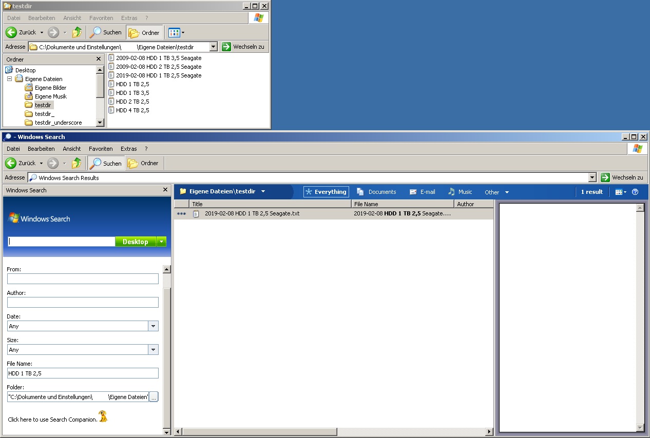

Umbenennen könnte man das zwar recht schnell mit einem kleinen Programm aber wenn Du die Dateinamen behalten willst geht das auch. In dem Fall müsstest Du die neue Windows Search installieren die es mit KB941057 gibt. Bei MS habe ich das für 32bit nichtmehr gefunden (wenn jemand einen Link hat wäre ich sehr dankbar) aber eventuell geht das über Windows Update. Wenn nicht, google findet noch Downloads dafür, z.B. bei cnet, softonic und co.
Damit funktionierts dann auch mit Punkten und Beistrichen:
Entdeckt habe ich das auch erst als ich zum Test mit C# per OleDB direkt den Index abfragen wollte um die normale Suche zu umgehen und feststellen musste dass Windows XP nicht den nötigen Provider mitbringt. Um den zu erhalten braucht man die Windows Search womit es allerdings auch ganz normal funktioniert.

Das glaube ich nicht. Im nächsten Test habe ich Punkt und Komma herausgelassen, sowohl im Suchbegriff, als auch in den Dateinamen der Testumgebung. Das Ergebnis zeigt, dass es trotzdem nicht funktioniert wie gewollt.
Zu beachten ist, dass ich im Suchbegriff am Schluss eine einstellige Zahl verwendet habe, die in mehreren Dateinamen vorkommt. In deinem Beispiel in Posting #11 hast du im Suchbegriff "35" verwendet. Dort hat die XP-Suche dir wohl nur deshalb das gewünschte Ergenis angezeigt, weil sie die einzigen Dateien mit "35" im Namen angezeigt hat.
Ich denke, Punkt und Komma als entscheidene Faktoren können wir ausschließen.
