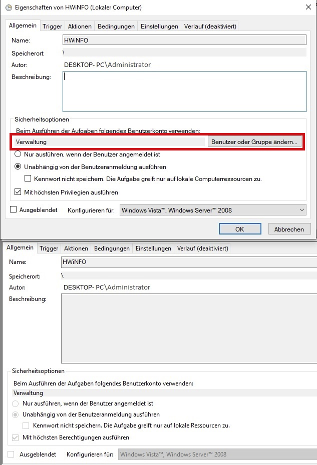

ich habe hier auf dem PC mit Windows 10 ein lokales Konto mit dem ich arbeite und ins Netz gehe und ein Admin-Konto eingerichtet.

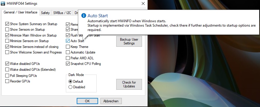

HWiNFO64 braucht ja bekanntlich erweiterte Rechte um richtig zu funktionieren. Wenn ich in den Einstellungen des Tools den Haken auf Autostart setze, erstellt es mir eine Aufgabe in der Aufgabenplanung für das Admin-Konto:
Wenn ich das so einstelle wie oben gezeigt, startet HWiNFO zwar (und auch wenn ich mich mit dem Lokalen Konto anmelde), aber wie es aussieht kann das lokale Userkonto (oder die darin laufenden Programme wie Rainmeter) es nicht sehen und nutzen. Es ist auch nicht in der Taskleiste vorhanden, wie als wenn ich es händisch unter dem lokalen Konto mit Adminrechten starte.
Im Taskmanager ist es zu sehen. Rainmeter meldet allerdings "HWiNFO not detected!"
Einfache Frage: was muss ich einstellen damit es läuft? Heißt: auch beim Anmelden mit dem lokalen (Nicht-Admin)-Konto mit Admin-Rechten startet ohne dass ich das Passwort eingeben muss und es von den auf dem Konto laufenden Programmen erkannt wird.

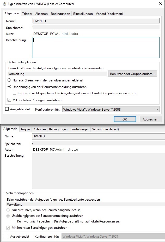

Du könntest mal testen in dem Job in der Aufgabenplanung wie oben in der Reiterkarte Allgemein umzustellen auf "Nur ausführen wenn der Benutzer angemeldet ist"
Nee, hatte ich auch schon. Startet zwar, aber wie beschrieben wird es von den im User-Account laufenden Programmen nicht erkannt.
Hab es allerdings jetzt noch nicht mit dem "persistenten" Treiber ausprobiert...
Du musst das schon im Kontext von deinem Windows User laufen lassen, sonst haben andere Programme keinen Zugriff darauf...
Oh ich sehe eben, der Screenshot ist falsch! Da müsste das selbe Konto in beiden Zeilen stehen (also: Administrator/Administrator). So habe ich es dann u.a. auch gemacht.
Desweiteren probiert mit Admin/User und User/User.
Auch mit den Optionen "Nur ausführen, wenn der Benutzer angemeldet ist" und "Unabhängig von der Benutzeranmeldung ausführen" habe ich gespielt.
Oder was meinst du genau?
Es muss der User sein mit dem du dich auch anmeldest.

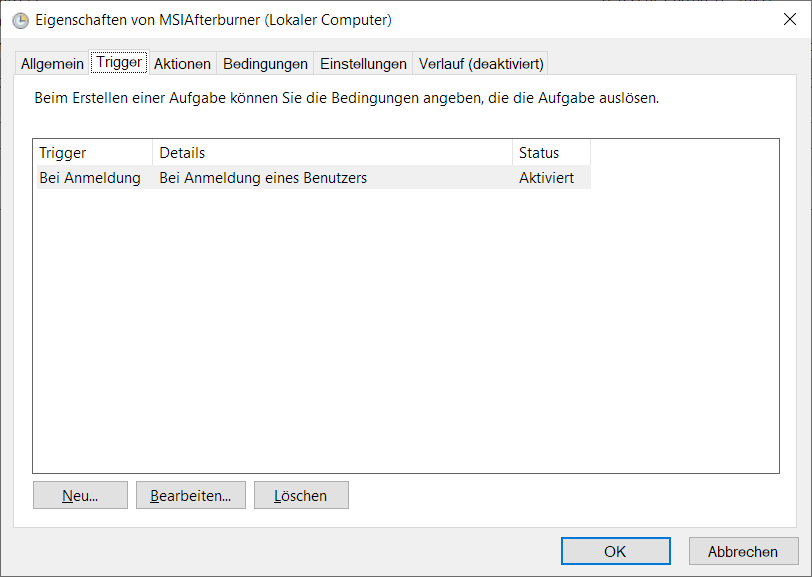

Außerdem würde ich das Tool erst bei der Anmeldung starten:
Du musst hier auswählen dass HWInfo mit dem User gestartet wird mit dem du dich einloggst, ansonsten läuft es unter einem anderen User und die Programme welche du mit deinem User startest haben darauf dann natürlich keinen Zugriff!
