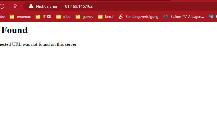

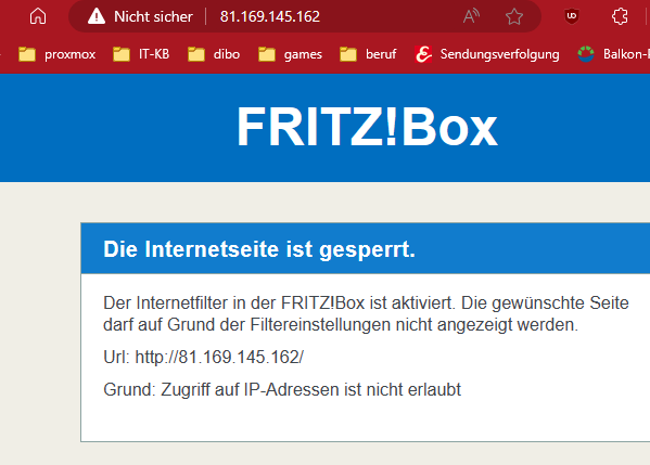

Habe jetzt mal den Googletreffer eines zufälligen Handwerksbetriebs als Beispiel genommen.
Deren Url angepingt und IP bekommen.
Gebe ich diese IP in der Adressleiste des Browser ein, blockt es die Fritzbox es mit aktivem Filter:
Schalte ich den Filter aus komme ich auf den Server.
Würde ich noch den Pfad zum Webcontent kennen (Beispiel: 81.179.145.162/wordpress/kontakt) könnte ich mir die Seite ganz normal anschauen. Und das ohne DNS-Namen, nur über IP.
Die Frage ist nur welche Ports die Fritzbox via Direktaufruf blockt.
In dem oberen Beispiel ist es ja http (also port 80). Da macht der Block auch Sinn.

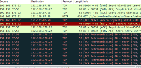

Und wenn ich mir den Mitschnitt auf der ersten Seite anschaue, wird ja vom DefenderUpdate auch versucht eben über diese Port 80 eine Direkt-IP Verbindung aufzubauen, was die Fritzbox wohl als Browseversuch wertet und (genau wie oben) blockt.

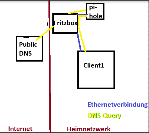

Woher es die Fritzbox weiß das es eine Direkteingabe der IP ist und nicht die Weiterleitung der IP von Pihole kann ich mir nur damit erklären, das die Fritzbox als Verbindungselement sowieso alles mitbekommt.
Denn wenn der Client 1 eine DNS-Query (port53) sendet, dann geht es auch automatisch immer über die FB.
Wenn die Fritzbox einen Routingwunsch von einer IP erhält, für für die es vorher kein DNS-Query gab, dann weiß das die Fritzbox wohl das es blockiert werden muss.
Aber wie genau und exakt, das weiß ich als Laie wirklich nicht.

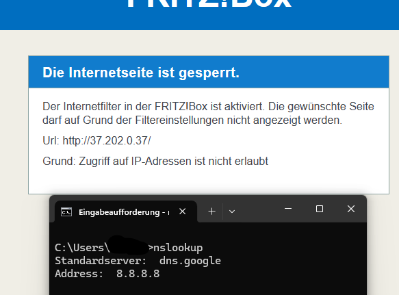

Was passiert denn, wenn du am PC zB 8.8.8.8 als DNS einstellst? Filtert die Fritzbox das auch erfolgreich raus? Und wenn du im Browser auf privacy mode nebst DoH umschaltest? Würd mich mal interessieren ob das auch in die Sperre läuft, weil die Fritzbox dann überhaupt nichts von der Namensauflösung mitbekommt.bart1983 schrieb:Der Fritte-Filter kann man nur VPN/Tor umgehen und da sind die Ports für einige Geräte zu.
Umgehen kann man letztendlich (fast) alles. Da ändert auch AVM's Haken in der GUI nichtsbart1983 schrieb:Klar könnte ich das auch über pihole machen, aber das kann man mit dem manuellen ändern des DNS umgehen.
IP-Aufrufe von Defender sind ja HTTP-Aufrufe. Sind also nicht verschlüsselt.Raijin schrieb:Tut sie aber wie gesagt eben nicht, wenn es sich um verschlüsselten Verkehr handelt.
Genau das habe ich in #22 und #24 ja beschrieben. Allerdings müssten dann Clients mit DoH/DoT ständig in die Sperre laufen, weil die Fritzbox die DNS-Queries gar nicht mitbekommt. Hinzu kommt, dass zB im Falle von pihole der DNS-Query, der durch die Fritzbox zum public DNS geht, von einem anderen Gerät kommt als der darauf folgende Verbindungsaufbau. Beides kann miteinander zusammenhängen, muss es aber eben nicht.
Wer verschlüsselt denn die DNS-Anfragen innerhalb seines Heimnetzwerkes? Wieso sollte man das machen?
Die DNS DoT-Verschlüsselung greifen doch erst AB der Fritzbox.
Sie blockt auch das, da die Fritte wohl weiß, dass der Client, der mit der IP-Anfrage kam keine Port53 Anfrage gesendet hat. Denke da spielt es auch keine große Rolle ob das Ziel ein lokaler Server oder ein public DNS ist.Raijin schrieb:Was passiert denn, wenn du am PC zB 8.8.8.8 als DNS einstellst? Filtert die Fritzbox das auch erfolgreich raus? Und wenn du im Browser auf privacy mode nebst DoH umschaltest? Würd mich mal interessieren ob das auch in die Sperre läuft, weil die Fritzbox dann überhaupt nichts von der Namensauflösung mitbekommt.

bart1983 schrieb:IP-Aufrufe von Defender sind ja HTTP-Aufrufe. Sind also nicht verschlüsselt.
Das sind aber nicht wirklich die Aufrufe vom Defender. Der hat keine Ziel-IP irgendwo drin.
Der Updatedienst schreit per DNS nach einer oder mehrerer URL.
Werden so aehnliche sein wie fuer Defenter ATP.
https://www.bleepingcomputer.com/ne...t-of-urls-required-by-microsoft-defender-atp/
Je nach Region gibt es die entsprechende CDN-IP zurueck.
Bei Dir sind die aus Frankfurt und Holland.
Ich glaube eher, man moege korrigieren, dass die Fritte hier einfach http zu Seite legt.
