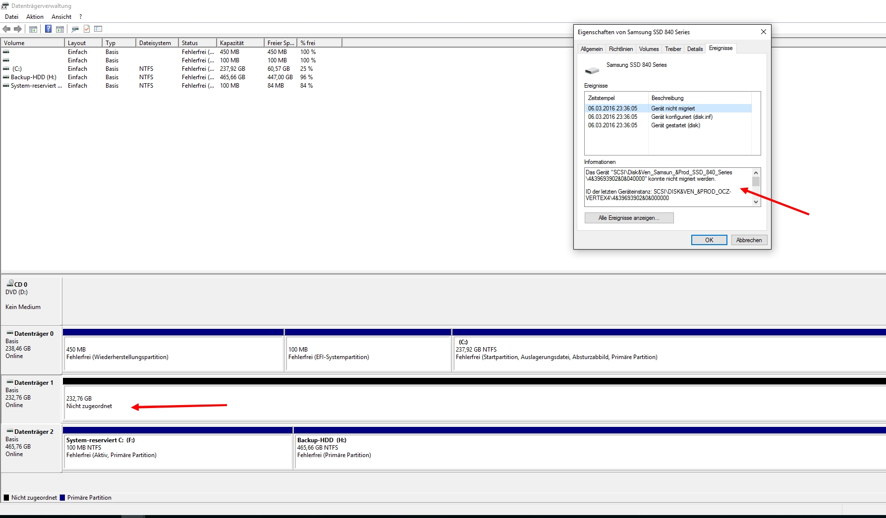

Nach Systemneubau wird die zweite SSD nicht mehr unter Windows 10 erkannt.
Im Bios als auch in der Datenträgerverwaltung wird die Samsung SSD840 jedoch angezeigt. Wenn ich den Reiter "Ereignisse" bei den Eigenschaften aufrufe, kommt folgende Fehlermeldung:
Das Gerät "SCSI\Disk&Ven_Samsun_&Prod_SSD_840_Series\4&39693902&0&040000" konnte nicht migriert werden.
ID der letzten Geräteinstanz: SCSI\DISK&VEN_&PROD_OCZ-VERTEX4\4&39693902&0&000000
Klassen-GUID: {4D36E967-E325-11CE-BFC1-08002BE10318}
Speicherortpfad:
Migrationsrang: 0xF000FC000000F120
Vorhanden: false
Status: 0xC0000719
Es wurden schon diverse Sata-Anschlüsse ausprobiert. Hat jeweils denselben Effekt gehabt..
Anbei ein Screenshot der aktuellen Situation: Datenträger 1.jpg
Die SSD soll (noch) nicht formatiert werden, da ich zuerst die Daten backupen muss.
Vielen Dank für eure Tipps!

Keine Ahnung was Windows da von wo nach wo migrieren will, aber die Ausgabe hatten wir schon mal und die Platten wurden da angezeigt. Lauf der Datenträgerverwaltung ist die SSD nicht initialisiert. War die Teil eines RAIDs oder übergreifenden Volumens?

Von daher denke ich das dort zwei angeschlossen sind. Die Frage ist, ob z.B. die eine ein Klon der anderen ist, dann könnten beide Partitionen mit der gleich UUID haben, was Windows dann nicht mag und nur eine anzeigt. Die könnte auch einfach noch nie partitioniert worden sein, neue interne Laufwerke, HDDs wie SSDs, werden ja ab Werk ohne Partitionierung geliefert und müssen daher zwangsläufig immer erst initialisiert werden. Sie könnte Teil eines RAIDs oder eines übergreifenden Volumens gewesen sein, von dem der Rest nun fehlt, sie könnte verschlüsselt sein, es gibt viele Möglichkeiten warum es hier ein Problem gibt. Außerdem verstehe ich wie gesagt nicht was Windows da migrieren will, meine SSDs und HDDs haben dieses Migrieren nicht in der Ereignisanzeige, die wurden nur gestartet und konfiguriert.

Hab jetzt die neuesten Asus Treiber (incl. Chipsatz) des Z170 Pro Gaming installiert und zusätzlich ein Bios Update gemacht. Nach dem Neustart hat sich leider nichts getan, so dass ich die SSD im Geräte-Manger deinstalliert und neu gestartet habe. Allerdings wieder mit demselben Resultat: SSD wird nicht angezeigt..
Noch ergänzend:
• Sata-Kabel wurde schon getauscht
• SSD war kein Teil eines Raids bzw. Datenübergreifenden Volumens
• die SSD war bereits zuvor im alten PC im Einsatz, d.h. es handelt sich um keine neue Disc
Zu den weiteren Vorschlägen:
> Diskpart: welcher Befehl soll ich da ausführen?
> Linux: müsste ich bei einem Freund prüfen lassen
> Anschluss per USB via Adapter/Gehäuse: nichts derartiges vorhanden - daher: nein
Wichtig wäre kein ASUS-Treiber sondern einer von Intel.
Hast du die Sachen in #2 gelesen und gemacht? Hört sich nämlich nicht so an
Doch, er hat doch geschrieben das er die Treiber unkl. Chipsatztreiber installiert, die "SSD im Geräte-Manger deinstalliert" und auch das SATA Kabel getauscht hat. Die Frage wäre, ob die im anderen Board womöglich verschlüsselt war und ob das auch ein Windows System war. Die SSD steht ja in der Datenträgerverwaltung und ist auch Online, nur steht doch "Nicht zugeordnet", die hat keine Partitionierung die Windows erkennt. Von daher wäre die Frage wie die genutzt wurde, ob die wirklich unter Windows als interne HDD genutzt worden war, wenn sie vorher in einem USB Gehäuse gesteckt hat, dann könnte sie vorher auch als Superfloppy genutzt worden sein, dieses Format wird aber bei internen Platte nicht unterstützt und wenn das Gehäuse eine 4k Sektoremulation gemacht hat (machen manche auch bei kleinen Platten), wäre das Verhalten auch normal.
