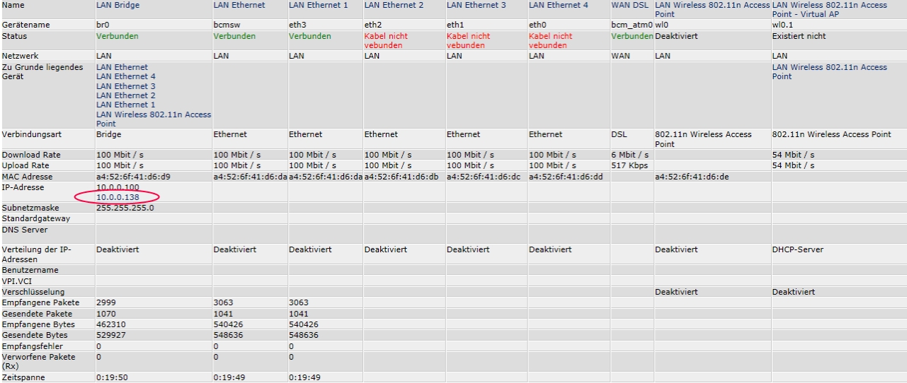

also wenn ich bei mir in den router schaue, stehen 3 da (wan, lan, wlan). allerdings sind die letzten beiden identisch.
hätte eigentlich auch gedacht dass das der normalfall ist..aber Ip-Adresse verwenden ja Wlan- und Lan-interface ja die selbe, oder? also z.b. 192.168.0.1
in der regel hat jedes interface eine eigene MAC. es kann aber auch sein das jeder port eine eigene MAC hat welche sich lediglich in der letzten position unterscheidet (z.b. managed devices)

Normalerweise hat jedes Interface wie schon mehrfach erwähnt eine eigene MAC. Es kann aber sein, dass zB LAN und WLAN dieselbe MAC-Adresse haben. Das ist aber eher ungewöhnlich und müsste vom Gerätehersteller absichtlich so eingestellt worden sein. Die MAC-Adresse setzt sich in der Regel durch einen Hersteller-Code und einen Geräte-Code zusammen. Dabei ist nicht unbedingt der Gerätehersteller gemeint, sondern auch gerne mal der Chip-Hersteller. Es kann also sein, dass LAN sich mit "Realtek" meldet, während WLAN sich als "Broadcom" ausgibt. Die nachfolgenden Stellen sind quasi eine fortlaufende SerienNummer des jeweiligen Herstellers.

Danke für die Infos. Das einzige was mich noch wundert ist, dass bei Azereus' Router bei "Lan Bridge" zwei Ip - Adressen vorhanden sind.
Eine Lan - Bridge ist doch normalerweise an Access Point, der in die andere Richtung arbeitet?
