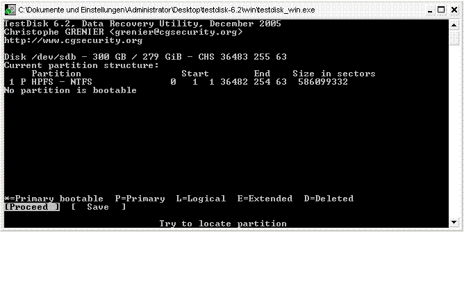

300 gb festplatte wird nicht mehr erkannt, ist in verschiedenen partitionen unterteilt.
hier ist auch ein screenshot nach der scannung von testdisk
was kann ich jetzt noch machen?

Um Fehler in der Partitionstabelle oder Bootsektor grob festzulegen brauche ich zumeist 3 Screens.
Einen habe ich bereits der nach der tieferen Suche [Search!] aussieht.
Wenn es so ist brauchst du den Screenshot nicht mehr machen.
Setze mir aber bitte auch mal die anderen zwei.

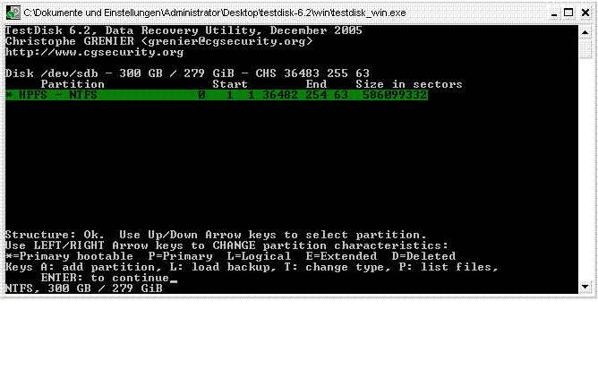

Starte Testdisk, wähle deine betroffene Festplatte aus und bestätige mit Enter, bestätige bei Partition Table Typ Intel, bestätige bei Analyse mit Enter und setze mir einen Screenshot.
Bestätige bei Proceed und setze mir auch einen Screenshot.
Wenn du den Screenshot setzt sollte wenn möglich die betroffene Partition markiert sein.
Ansonsten teile mir einfach mal mit wenn du eine Partition markierst was ganz unten am Screen in der letzten Zeile steht.
Sind Bootsektorinfos.
Drücke auch mal p auf der Tastatur ob deine Daten angezeigt werden oder eine Fehlermeldung.
Zurück kommst du mit q drücken.

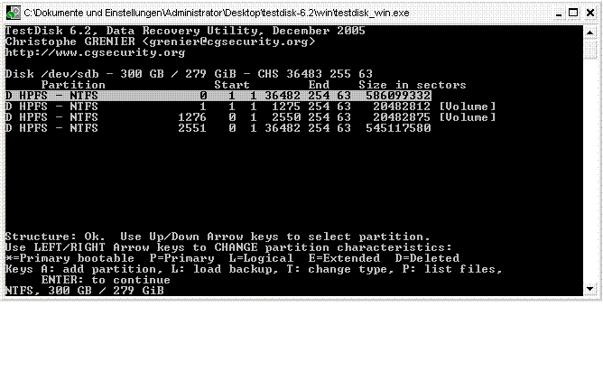

Nach der tieferen Suche [Search!] wird auch eine Partition angezeigt die über die gesamte Festplatte geht und die anderen 3 überlappt.
Teile es mit.

Wie vermutet liegt eine Partition über die anderen 3.
Deshalb sind die weg.
Lasse daher wieder die tiefere Suche Search laufen.
Dann hast du das Bild.
https://www.computerbase.de/forum/attachments/scannung-gif.39350/
Lasse die oberste Partition in Ruhe und auf D (deleted=gelöscht) da es diese ist die die anderen 3 Partitionen überlagert.
Markiere dann die oberste Partition Volume und setze die mit dem Links oder Rechtspfeil auf der Tastatur auf L für logisches Laufwerk.
Setze dann die Partition mit dem gleichen Namen Volume darunter mit dem Links oder Rechtspfeil auf der Tastatur auf P für primäre Partition.
Auch die letzte Partition bitte so auf P setzen.
Bei der letzten wird kein Label (Name) angezeigt.
Wiederherstellung ist daher ungewiß.
Kann aber auch Partitionssektor (Bootsektor) defekt sein.
Bestätige dann mit Enter.
Gehe dann auf Write.
Bestätige dort mit Enter und y und Ok.
Wenn im Fall bei einer Partition der Bootsektor defekt sein sollte, kann ein Menü Boot kommen.
Gehe dann auf [Backup BS].
Bestätige Enter, y und Ok.
Der wird dann repariert angezeigt.
Beende Testdisk und starte den Computer neu.
Wenn chkdsk bei Systemstart kommen will, beende chkdsk erstmal.
Geht innerhalb von 10 Sekunden durch beliebigen Tastendruck.
Überprüfe das Ergebnis und teile es mit.
Viele Grüße
Fiona

Hattest du in Testdisk auch mal p gedrückt ob die Daten dann angezeigt werden oder ein Error?
also ich habe nach ANALYSE dann PROCEED P gedrückt und kam folgendes:
Can´t open NTFS filesystem: Input/Output error
