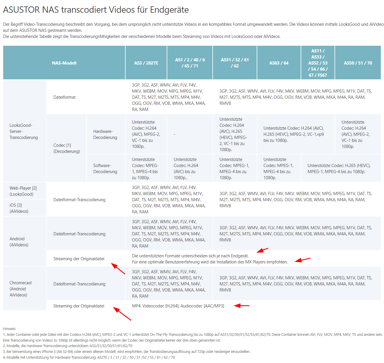

Ich habe dem Asustor-Support einen Beispiel-Clip geschickt, den man dort auf verschiedenen NAS ohne weiteres direkt aus dem File Explorer des NAS heraus abspielen konnte. Nach mehren Malen hin und her Schreiben weiß man dort anscheinend auch nicht mehr weiter, was bei mir das Problem ist. Habt Ihr eine Idee? Könnte das ein Hardwareproblem sein?

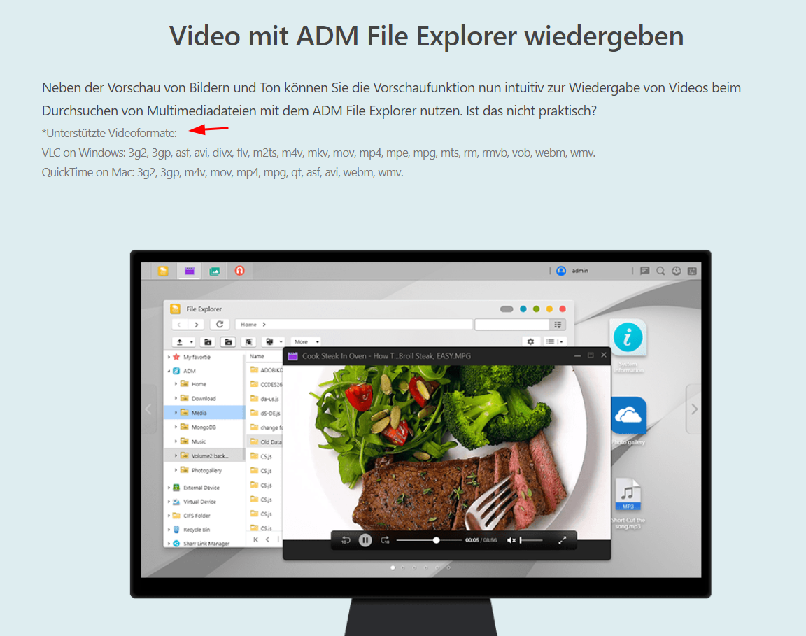

Ja, ich kann die Videos im Win Explorer problemlos öffnen und ansehen. Da benutze ich VLC. Ich möchte die Videos aber letztlich auch remote im Browser oder auf dem Handy, Fernseher etc. ansehen können.
Ich verstehe nicht, dass es beim Asustor Support angeblich direkt auf mehreren verschiedenen NAS lief und bei mir nicht. Das kann doch nicht sein! Mein NAS ist nagelneu, also quasi Auslieferungszustand. Alle Videos in andere Container packen möchte ich erst mal nicht, denn eigentlich sollte es ja gehen.
Du weist doch gar nicht ob die es wirklich getestet haben oder nur mal die Codecs angeschaut haben und mit ihrer Liste verglichen haben. Außerdem weist du nicht wie es auf deren Rechnern aussieht.
Des weitern steht in der von dir geposteten Liste ja nur welche Dateiformate für die Transcodierung erkannt/unterstützt werden. Und das funktioniert ja, wie du schreibst. Nur das die transcodierung ewig dauert sagt die keiner...

1. Die von dir verlinkte Liste zählt auf, welche Formate von Asustor alle transkodiert werden. Das beschreibt also den "Vorgang, bei dem ursprünglich nicht unterstütze Videos in ein kompatibles Format umgewandelt werden".
Die meisten dieser Formate können also eben nicht nativ abgespielt werden und müssen konvertiert werden - und das braucht je nach Format Zeit.

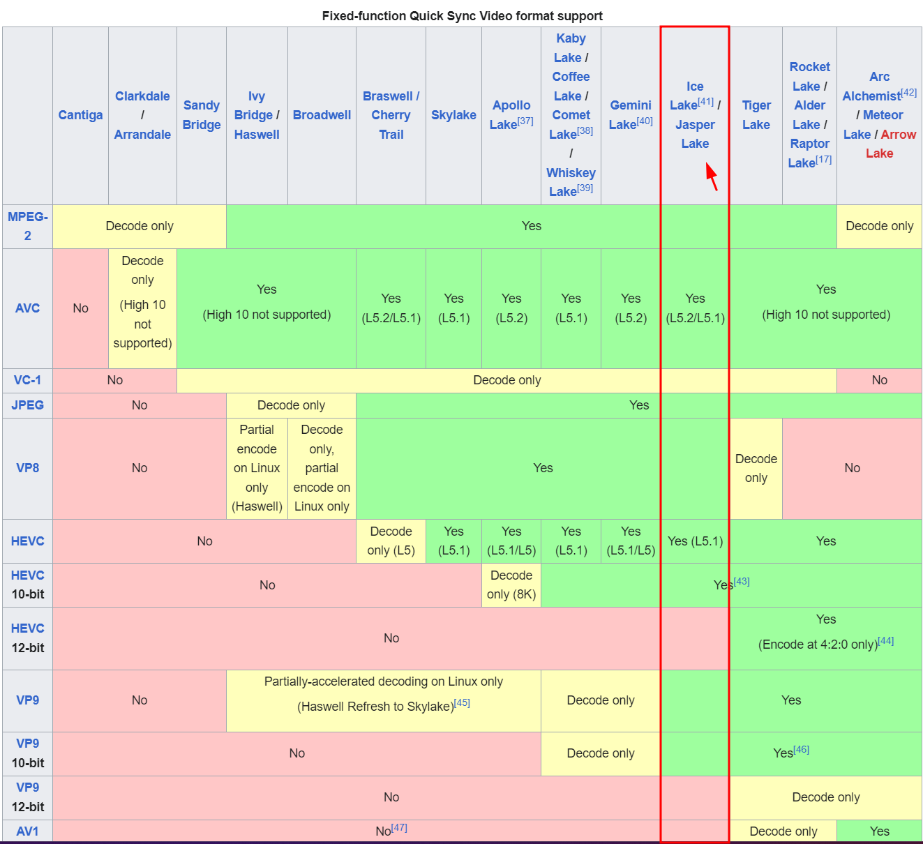

2. Das Transkodieren kann über die iGPU des Intel Prozessors massiv beschleunigt werden. Dafür muss die Hardware-Transkodierung im NAS aber erst aktiviert werden. Bei aktuellen Asustor-Geräten finden man diese unter Settings --> General --> Tab Media Mode.
Gucke Mal nach, ob der Haken für Intel Quicksync (oder so ähnlich, bin gerade nicht Zuhause) aktiviert ist.

@VandeKamp: Ich verstehe die Liste nicht so ganz. Ganz links steht "Transcodierung", in der nächsten Spalte dann aber Decodierung, wobei für das AS54xx der Codex h.264 unter Hardwaredecodierung steht. Ich kenne mich mit den ganzen Videoformate nicht aus, aber ich habe das so verstanden, dass h.264 nativ wiedergegeben werden kann. Letztlich ist mir aber egal, ob eine Transcodierung nötig ist, wenn das ganze in Echtzeit und ohne zusätzlichen Speicherverbrauch funktioniert. Laut Support sollte das Abspielen der Videos auch ohne Media Mode gehen. Ich habe ihn jedenfalls aktiviert und es funktioniert trotzdem nicht...

Den AV1 Codec unterstützt die iGPU zB dagegen nicht (Container egal), da kannst du das Transcoding in Echtzeit über die CPU leider auch vergessen.

Den Unterschied Container/Codec verstehe ich. In der Liste werden aber sowohl das m2ts-Format als auch der Codec h.264 als kompatibel angegeben. Ich weiß nicht, auf welche Weise das NAS Videos abspielt, wenn man sie direkt aus dem File Explorer heraus öffnet. Wenn ich zB ein flv-Video anklicke, startet das sofort in einem "Viewer"-Fenster direkt im File Explorer. Ich hätte gern, dass das auch mit meinen m2ts Videos klappt, so wie es auch beim Support funktioniert hat. :) Mir wäre auch egal, wenn im Hintergrund transcodiert wird, wenn das nicht fast so lang dauern würde wie das Video selbst. Laut Asustor Support und deren Website sollte das alles eigentlich kein Problem sein.
Mmh... Ich bin mit der Liste von Asustor nicht ganz glücklich, weil ich sie nicht als eindeutig empfinde. So ist zB an keiner Stelle von einer nativen Wiedergabe mit dem File-Explorer die Rede.
Die erste Hälfte bezieht sich (glaube ich) komplett auf die Transcodierung bzw. Wiedergabe mit der App LooksGood.
Du hast sie ja installiert, hast du Mal die Wiedergabe über die App getestet? Gleiches Ergebnis?
Unten in der Liste steht "Streaming der Originaldatei". Ich kann aber nicht erkennen, welche Formate/Codecs das NAS im File Explorer nativ darstellen kann. Und ich verstehe nicht, ob LooksGood auch dafür da ist, im Hintergrund die Echtzeit-Transcodierung zu machen, oder ob das nur eine "normale" App ist, die über den Homescreen vom User gestartet wird. Und wofür braucht man die Konvertierungsfunktion in LG, wenn es doch eigentlich per Echtzeit-Transcodierung funktionieren soll?
anscheinend ja mehr oder weniger gar keine ... wird wohl immer transcoded sowie eine App von denen darauf zugreift ...
die mit * angegebenen Formate ... existieren wohl nicht ;) ich finde zumindest keine passende Fußnote
und zu der anderen Frage, steht ja da was Sache ist ;) je nach Gerät ... und nach ...

hier ne Übersicht womit diese iGPU umgehen kann (bei Bedarf)
