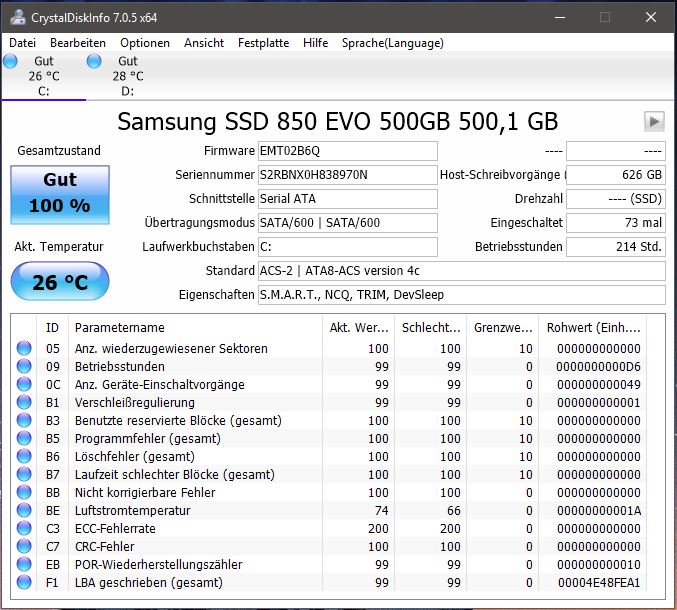

Poste bitte mal einen Screenshot von CrystalDiskInfo (portable Version). Beim erstellen des Screenshots darauf achten, dass alle Zeilen- und Spaltenwerte zu sehen sind.
Dein Board hat zwei verschiedene SATA Controller (unter anderem einen Marvell-SATA-Controller). Kann es sein, dass deine SSD an dem Marvell Controller hängt? (was naheliegend wäre, da dieser 6GB unterstützt).
Wenn dem so ist, schließe die SSD testweise an dem AMD 3G Controller an und beobachte, ob die Probleme bleiben.
Und noch ein "wenn dem so ist....": Welcher Treiberversion des Marvel-Controllers ist installiert?
Hier der Screenshot:
Jep, die SSD hängt zurzeit am Marvell Controller...dann werd ich wohl mal den anderen Anschluss testen müssen.
