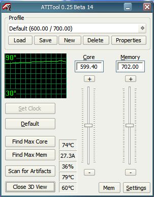

Draw meiner XTX unter Last -> Bild

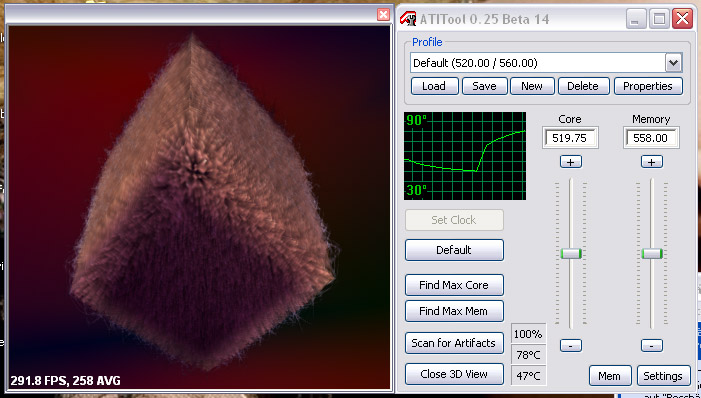

Ich hab eine Connect3D X1800XT 256MB. Kein OC.
Siehe Anhang.

Klar braucht deine Grafikkarte mehr, du hast ja auch eine höhere Taktung eingestellt, außerdem könnte die X1900XTX auch eine bessere stromsparendere Architektur gegenüber der X1800XT haben.
Komme laut ATi-Tool auf 24.5A bei 600 MHz Core / 800 MHz RAM Taktung. Komischer Weise ändert sich nichts, wenn ich auf Default-Takt gehe 621 MHz Core / 747 MHz RAM...
Stimmt die Temp? Wen das Stimmt steigt die Temperatur innert einer Minute bereits weit über 80°C?

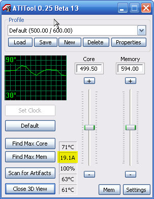

Die Leistung wird bei mir nicht angezeigt? Aufm Netzteil habe ich 12V1 8A, 12V2 14.5A und bei -12V 0.8A. Hätte mich mal interessiert was das tool mir anzeigt.
solange du die spannung nicht veränderst und sich der widerstand nicht großartig ändert, wird auch kein größerer strom fließen ;)
Na, hätte ja sein können ;), denn gleich bleibt der Stromverbrauch insgesamt sicherlich nicht, auch wenn man "nur" den Takt anhebt und nicht gleich die Chipspannung erhöht. Was genau besagt dieser Amperewert, der angezeigt wird? Kann man daraus den genauen Verbrauch ableiten oder zeigt er nur an, wieviel Ampere gerade aus dem NT bezogen werden? Die 24.5 A * x Volt ergeben demnach wohl nicht den genauen Verbrauch in Watt (was sollte man denn für x einsetzen?). Sonst würde man in den Tests öfter den genauen Verbrauchswert wieder finden und nicht nur z.B. den Gesamtverbrauch des kompletten Systems.
