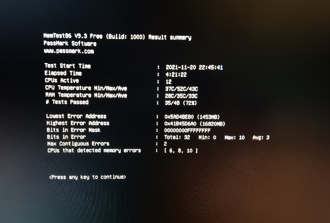

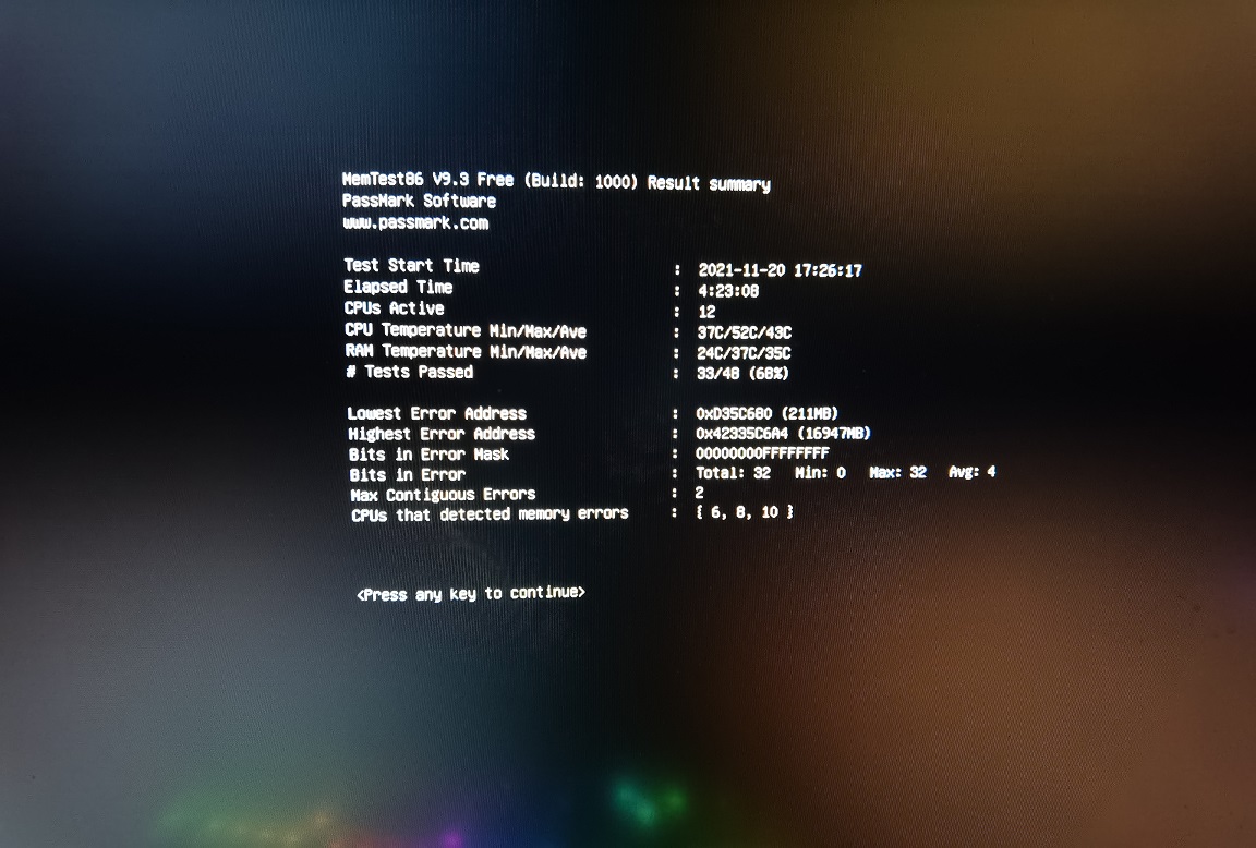

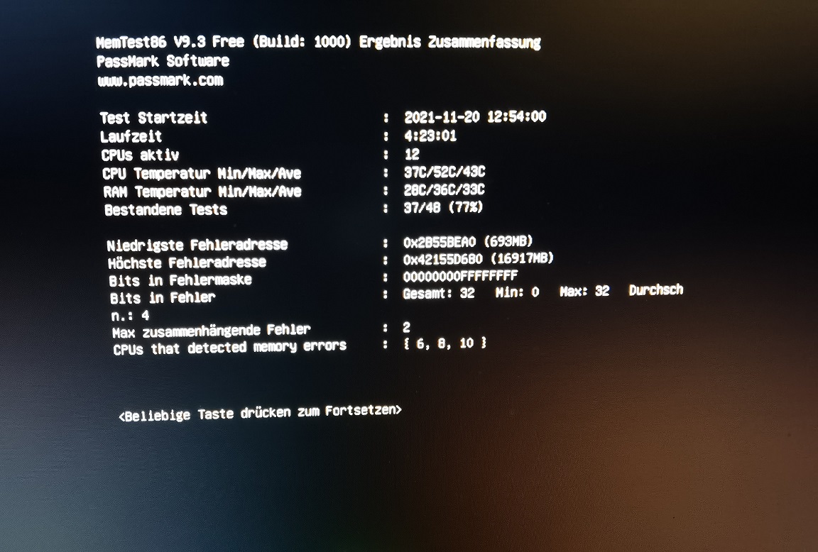

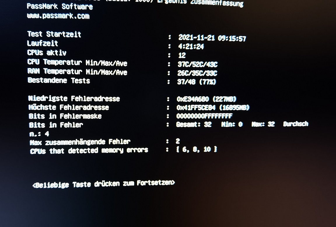

2. Beschreibe dein Problem. Je genauer und besser du dein Problem beschreibst, desto besser kann dir geholfen werden (zusätzliche Bilder könnten z. B. hilfreich sein): Rechner startete erstmals vor 2 Wochen bei New World in WQHD und Max. Settings ab. Lief seit Anschaffung bis dahin komplett stabil. In den letzten 2 Wochen fing das System dann an willkürlich Neustarts zu machen. Dabei spielte die Auslastung keine Rolle. Er lief mal 6 Stunden am Stück bei anspruchsvollen games, als auch im homeoffice. Immer häufiger traten Neustarts auf. Mittlerweile läuft das System keine 5 min mehr, sobald einmal im Windows angekommen. Zum Neustart: Bild wird schwarz, kein Bluescreen und er fährt erneut hoch. Windows Ereignisprotokoll zeichnet nicht auf bis auf, dass das System unerwartet heruntergefahren wurde. Ab und an konnte das System zudem schwerwiegende Fehler auf Ebene des Prozessorkerns beheben lt. Ereignisprotokoll.
BIOS geupdatet, alle Treiber aktualisiert, Rechner entstaubt und Kabel geprüft. Windows 10 Pro zurückgesetzt (war zuvor auf Nov. Update). Windows neu installiert, auf Windows 11 geupdatet. Alles ohne Erfolg.
Memtest86 zuerst auf xmp1 Profil laufen lassen mit allen Riegeln =keine Fehler.
Test ohne Xmp mit jeden Riegel einzelnd gemacht und jeder hatte auf den gleichen CPU Kernen (6, 8, 10) schwischen 50 bis 80 Fehler. Mit 2 Riegeln mit aktiven XMP, der aktuell noch läuft, sind auf den gleichen Kernen auch bereits erste Fehler ersichtlich. Benchmarks kann ich aktuell nicht mehr machen im Windows.
Hat jemand bereits einen konkreten Verdacht? Ich vermute aktuell primär die CPU, gefolgt vom Board oder der Speicher. Danke vorab für eure Einschätzung. Bilder aus memtest kann ich nachreichen.

Der Memtest testet den Arbeitsspeicher nicht die CPU. Wenn da Fehler angezeigt werden dann ist der Arbeitsspeicher defekt.
Wenn ein Rechner einfach so ausgeht, ohne Dein Zutun, ohne Fehlermeldung und ohne blue screen dann liegt es allermeistens am Netzteil. deshalb rate ich es mit einem anderen Netzteil zu versuchen.

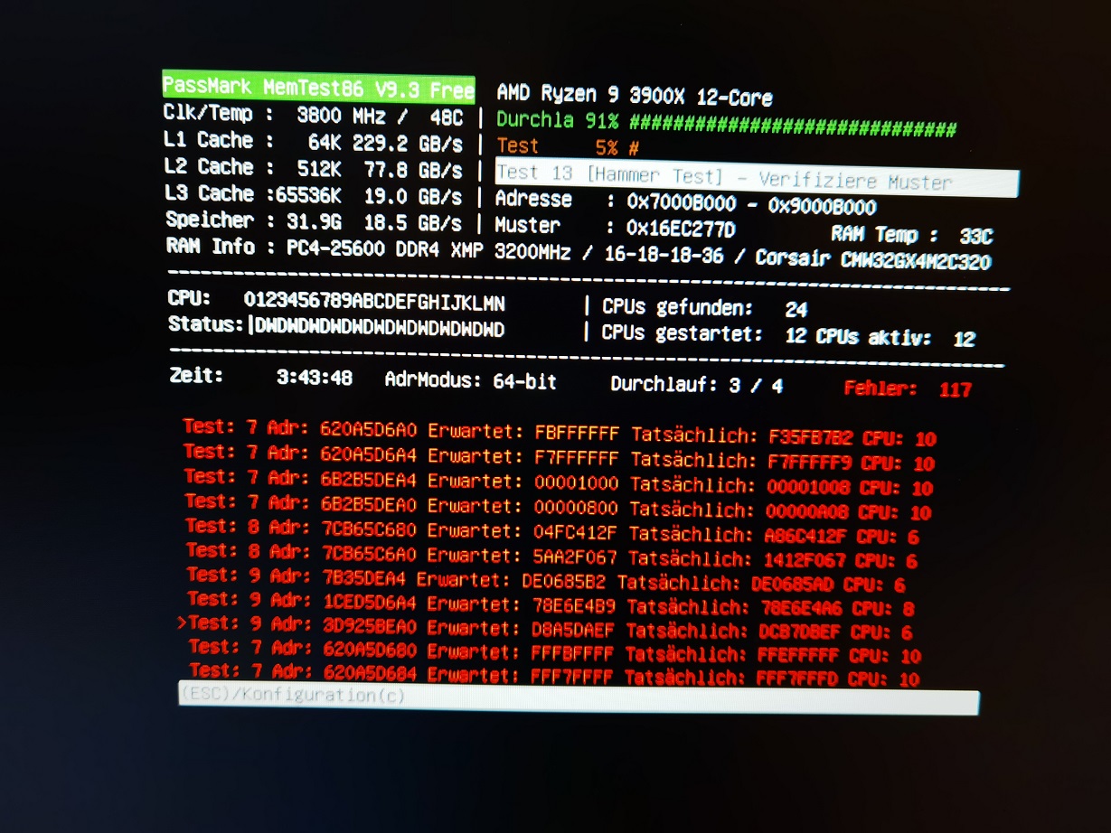

Uff, dann Teste ich ja die Ganze nächste Woche :D. Aber gut, kann zumindest mal heute Nacht damit starten. Als erstes hatte ich Memtest mit aktivierten XMP1 Profil im Bios laufen gehabt und keine Fehler wurden bei Verwendung aller Riegel gefunden. Darauf hin gelesen, man solle ohne aktive XMP Einstellungen die Riegel einzelnd testen. Folgend einzelnd die Riegel auf dem zweiten Ram-Slot durchlaufen lassen (Ist lt. Handbuch der erste) und jeder Riegel hatte Fehler. Darauf hin XMP wieder aktiviert und die beiden Riegel mit den wenigsten Fehlern aktuell im Test, da ich sicherstellen wollte, ob ich generell bei aktiven XMP keine Fehler bekomme. Hab ich falsch gedacht ;). Ergänze ebend noch die Bilder im Hauptpost.
Der RAM scheint ok zu sein, wenn Memtest86 keine Fehler zeigte mit allen Modulen installiert.
Die Fehler beim Einzel Test in Slot "A2" müssen keine echten Fehler sein, wenn diese nur in:
"Test 13 (Hammer Test)" erscheinen, sondern das liegt am SPD der Module und kann hier je nachdem passieren.
Wenn Memtest86 mit allen Modulen zusammen fehlerfrei durchläuft, kannst du den RAM soweit ausschließen.
Stören dich diese Fehler mit nur einem Modul, versuch ein BIOS Update (improve ram compatibility)
oder kauf dir andere Module. Welche, schau in Foren, welche RAMs andere nutzen bei deinem System.
RAM Module mit Memtest86 einzel zu testen empfiehlt sich nicht,
zumal man in der Regel eh das Kit einsenden muss im Garantiefall.
Hier noch was zum Test 13 (Hammer Test).
Im Netz ist einiges zu finden diesbezüglich:
"Errors in Test 13 (Row Hammer)"
(PassMark Forum)
(PassMark Forum)
Im Einzeltest traten die Fehler auch u.a. bei Test 7,8 und 9 auf. Aktuell läuft Memtest ohne aktivem XMP mit allen Riegeln. Mit XMP (erster Test) war ja noch alles fehlerfrei. Heute Abend teste ich das System dann mit Prime95 in Ubuntu.
Dann vergiss das oben, denn dies bezieht sich alles nur auf Test 13 (Bild 3 #1 ).
Ansonten, ist das eher unglaublich - alle Module, keine Fehler, aber Einzel.
