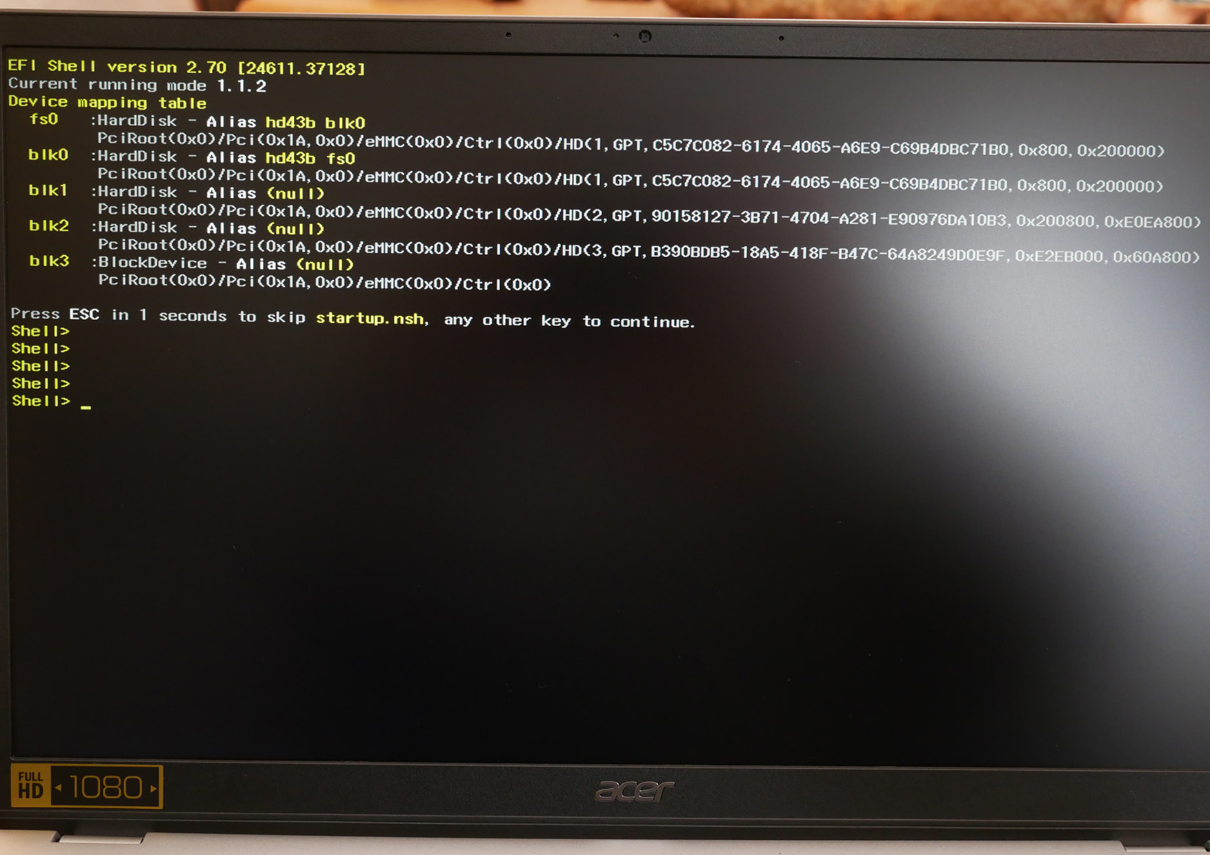

Habe ein neues, unbespieltes Notebook (Acer Swift 1) bekommen und muß nun mittels Boot-Stick Win10 installieren. Beim Hochfahren
erscheint folgendes Bild:
Ausschalten ist nicht möglich. Wie gehe ich vor um vom Stick zu booten?

Wie komme ich denn ins BIOS? Ich kannte das vom PC so, daß man beim hochfahren die Delete taste drückt.
Stattdessen erscheint immer das oben gezeigte Bild "EF I shell" etc., womit ich nichts anfangen kann.

Ok. Hier, nach langem Herumexperimentieren, die Auflösung für alle Interessierten:
  • Mit STRG+Alt+Entf aus dem EF I Shell Fenster gehen bzw. neustarten
  • beim neustart F2 drücken wie ein Bekloppter (nicht die Delete)
  • Im Bootmenü unter BOOT die Priority von UEFI Shell auf USB ändern und mit f10 saven
-Bootstick reinstöpseln und neustarten
-dann ganz normal OS installieren.
