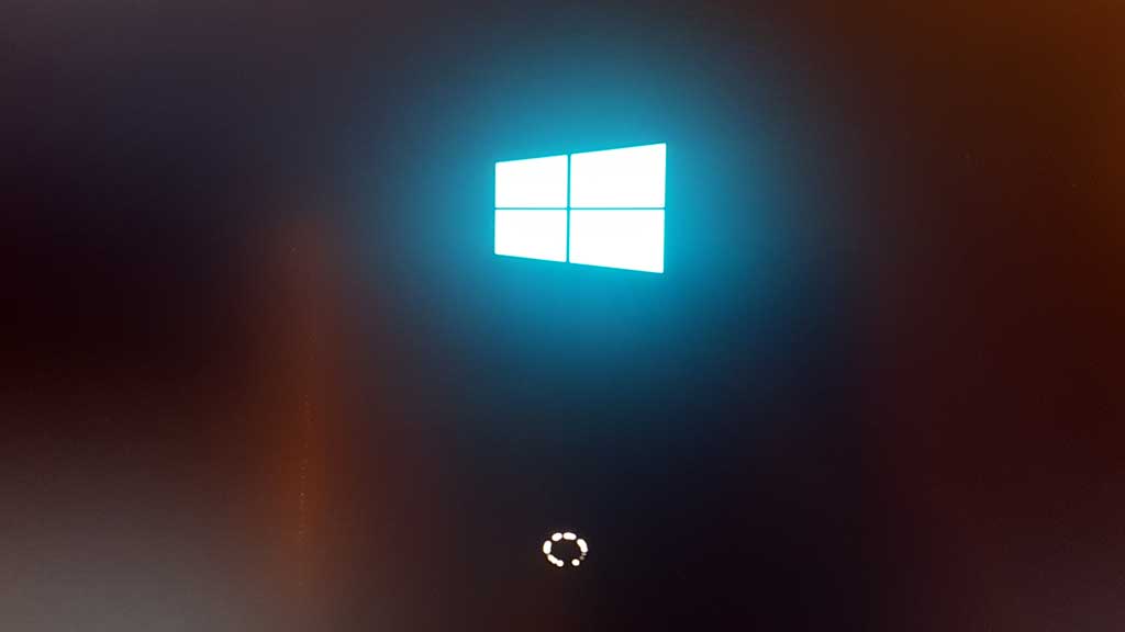

Hallo Leute, ich hätte da mal eine kleine Frage. Vergangenes Wochenende bin ich aus dem Urlaub zurück gekommen, startete meinen PC und zack, Windows Start dauert zwei Minuten und steht bei dem Logo mit den drehenden Kreisen (siehe Anhang).
In dieser Zeit passiert nichts, die LED die das arbeiten auf der Festplatte anzeigt, gibt kein Zeichen von sich.
Windows 10 ist auf einer M.2 SSD, Hardware steht in der Signatur, installiert wurde alles im Mai und zum testen wurden schon die zweite SSD und HDD abgezogen, sowie alle USB Geräte oder Netzwerk entfernt. Dieser Vorgang dauert grob zwei Minuten und da tut sich dann einfach nichts.
CrystalDisk sagt "gut" für die M.2 SSD, ich habe mir andere Threads angeschaut bei denen andere Startprobleme waren und im Ereignislog die "DistributedCOM" Fehler auftauchten, da hieß es das wohl alles normal ist. Nun ist die Frage, wie man herausfinden kann was bremst?! Zumal das von jetzt auf gleich passierte... Vor einer Woche, PC herunter gefahren, vergangenes Woche das erste mal wieder gestartet und zack, alles langsam.
Es wurde auch nichts mehr installiert, da meine üblichen Programme schon seit Monaten installiert sind und ich mit dem System arbeite. Über Tipps und Tricks wäre ich dankbar. Denn die gleiche Software hatte ich auch bis Mai auf meinem Windows 7 System, welches mehrere Jahre ohne Probleme mit identischer Software lief.

also nur 2 Minuten oder startet gar nichts mehr?
Was ist denn mit Windows Updates? Keinen neuen Updates bekommen?
Was hast du denn überhaupt für eine Windows Version und Build?
winver bei ausführen eingeben.
Nabend, also aktuell sind es nur zwei Minuten. Bei einem Bekannten von mir fing es ebenfalls mit zwei Minuten an, irgendwann sind es 30 Minuten geworden und wir haben Windows neu gemacht weil wir keine sinnige Lösung gefunden hatten.
Bei einem Kumpel meines Arbeitskollegen fing es ähnlich an und auch er hatte irgendwann das System dort neu gemacht. Man kann nun sagen was man will, aber das ist etwas was nicht sein muss. Ich habe mal den Power Button gedrückt und ich konnte nach 40 Sekunden (gemessen mit Stoppuhr) mit Windows arbeiten.
Was die Updates angeht, in der Liste der Updates gibt es nichts was neuer als 15.08. ist bis einschließlich 25.08. war sogar noch alles OK. Ich habe Windows 10 Pro Version 1803, Build 17134.228 :)

Lass einfach den Kasten mal über Nacht eingeschaltet, der will wahrscheinlich Updates ziehen, und je nach Leitung und Server-Auslastung dauert das dann etwas. Was bei dem Bekannten und dem Kumpel vom Kumpel die Ursache für den Fehler war, muss nicht zwangsläufig gleichermaßen auf Deinen Rechner zutreffen.
Ah... macht er das genau in diesem Vorgang? Ich selbst habe einen 100 Mbit Anschluss zu Hause, aber wenn die Gegenstelle von MS etwas lahm ist, bremst das natürlich etwas aus. In der Regel ist der PC aber nachts immer an, ich weiß ja nie ob ich morgens schnell ran muss, bevor ich zur Arbeit fahre :D
Schau doch lieber mal ins Ereignislog. Such dort nach Fehlern und Startverzögerungen.
Fürs Update ziehen muss man nicht extra den pc anmachen, dass läuft so, denke nicht dass das die Ursache sein könnte.
Wahrscheinlich ein Fehlerhafter Treiber. Diesen finden und vielleicht durch einen neueren oder älteren ersetzen

Für mich klingt das nach einem Treiberproblem. Denn wenn so mitten beim laden von Windows es nicht mehr weiter geht, ist da eventuell eine Datei beschädigt.

Du sagst das ist seit du aus dem Urlaub zurück bist so.
Evtl. hat das Bios/UEFI die Einstellungen nicht halten können (Batterie).
Schau mal nach ob alles noch korrekt konfiguriert ist, besonders was das booten betrifft.

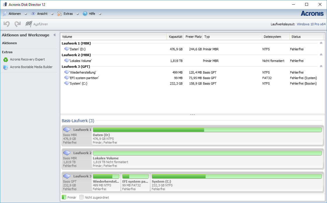

Übrigens sieht das auf dem ScreenShot nicht nach einer Windows 10 UEFI Installation aus.
Da scheint zumindest CSM aktiviert zu sein oder es handelt sich sogar um eine veraltete Legacy/MBR
Installation. Installiere das nächste mal Windows im UEFI/GPT Modus bei so einem moderen System.
Dann gibt es auch keine "Bootloader" mehr die auf anderen Festplatten landen und das System bootet immer vom UEFI ("EFI-Partition") aus.

Nabend, da muss ich dich leider enttäuschen. Windows 10 läuft über eine EFI Partition und wurde als UEFI System installiert. Hatte dafür extra via rufus einen USB Stick mit entsprechendem Image erstellt, um gleich den richtigen Weg zu gehen :)

Nachtrag1: Luxmanl525, der Zeitraum spielt zwar keine Rolle... mache das aber auch schon seit 1998 (ungefähr) und hatte solche Probleme ebenfalls nie. Dieses Phänomen existiert erst seit Windows 10. Natürlich gibt es Gemeinsamkeiten wie NextCloud, ESET Antivirus, Firefox und / oder Chrome, TeamViewer, aber solche Programme waren auch unter Windows 7 installiert und führten zu keinem Problem. Bei mir selbst ist dann auch noch Acronis installiert... Wenn mir nun jemand sagen will das man keinen separaten Virenscanner unter Windows 10 installieren soll, wäre das auch eine inakzeptable Antwort da ja auch andere Systeme mit solch einer Software funktioniert. Bei dem einen oder anderen dachte ich erst an die billig-Hardware, weil sich unter den Personen auch Leute befinden die sich billige PCs kaufen. Aber meine Hardware will ich jetzt mal nicht als billig Plunder betiteln.
Warum sollte ich entäuscht sein?
Ich sagte es sieht lediglich so aus. Auch weil da nicht das ASUS Logo zu sehen ist sondern das von Windows.
Übrigens übernimmt Rufus nicht die korrekten UEFI Einstellungen für dich, das musst du schon selbst machen.
Was machst du eigentlich mit dem Acronis Disk Director, ist der nur zur Ansicht?

Deine 2 anderen Platten stehen auf MBR? Hm...

Die Logos schalte ich immer im BIOS aus. Ich will den POST sehen, nicht irgend so ein Logo :) Ich denke mal, dass erklärt wieso da kein ASUS Logo zu sehen ist :D

Acronis Disk Director habe ich auf meinem PC, falls ich mal wieder ein Notebook von jemandem hier habe wo die Partitionen verändert werden sollen. Nutze das neben True Image, um mal die Größen von Partitionen anzupassen nachdem ich HDD -> SSD gespiegelt habe.
Du hast damit aber nicht an deinen Partitionen mal rumgespielt oder damit sogar im Voraus Partitionen erstellt für die Windows Installation?
Oder sogar auch bei den Kumpel und Kollegen wo die Probleme auch bestehen.
