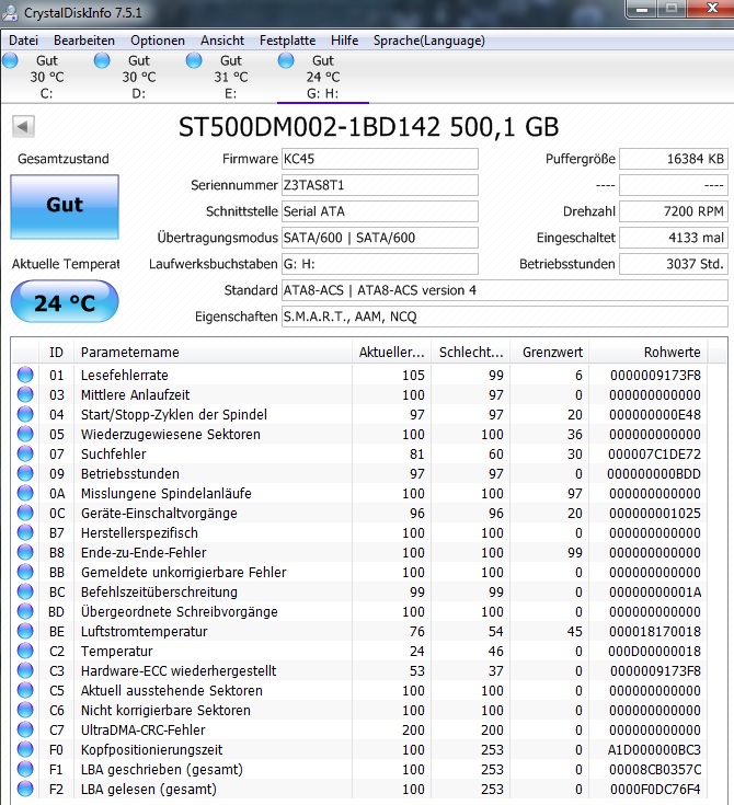

habe die HDD jetzt mal bei mir angeschlossen und die mal auslesen lassen, irgendetwas verdächtiges?
als nächstes werde ich den RAM mal testen, muss dem jetzt erstmal 200GB daten sichern, dauert ne weile...

Sieht gut aus, was CDI ja auch meldet.
Also wird es wohl ein anderes Problem geben.
