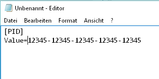

Ich denke ich kopiere den gesamten Inhalt vom original MS USB Stick auf einen neuen USB Stick und füge dann die PID.txt im Ordner sources ein, aber wie mache ich die " PID.txt " Datei mit folgenden Inhalt
[PID]
Value=XXXXX-XXXXX-XXXXX-XXXXX-XXXXX
danke Franz Huber
Die erstellst du mit dem/ einen Editor, der gehört mit zu Windows
und speicherst sie als PID.txt ab und fügst die Datei anschliessend in den Ordner sources ein.
