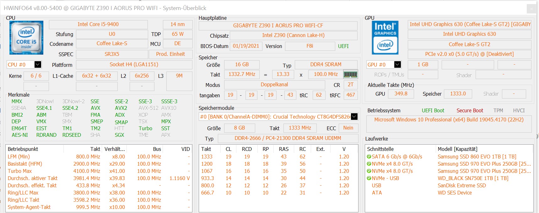

Danke für Eure Hinweise. Ich kann wegen Familie nicht immer sofort reagiereen. Wenn ich nicht sofort reagiere, bedeutet das nicht, dass ich kein Interesse habe oder mich nicht kümmere. Oder keine Wertschätzung für die Hilfe hier habe.
Bitte auch Nachsicht wegen der zunächst fehlenden Infos. Mir ist nicht immer klar, welche Infos bei welchem Problem gebraucht werden. Ich hab als Antwort eine Empfehlung für einDiagnosetool erwartet.
Wann passiert das und passiert es immer bei der gleichen Tätigkeit. Windows + r -> eventvr.exe oder direkt per Rechtsklick auf das Windowssymbol -> Ereignisanzeige sollte dir helfen.
Ich kann mittlerweile unter Windows nichts mehr ausführen. Sofort nach dem Log-in stürzt der Recher ab. Hab gerade noch so HWInfo geschafft.
Bluescreen ohne spezifische Fehlermeldung
Manchmal kein Bluescreen, bin nach dem Absturz sofort im Bios
Ich würde auf einen Hardwaredefekt tippen. Soll ich ein Diagnosetool vom USB-Stick laufen lassen? Wenn ja, welches?
