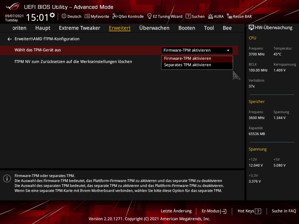

Du hast hier:
Was genau ausgewählt?
tbvegas schrieb:
anderes BIOS aufspielen ?
Wozu, das ist keine Frage des Bios, sondern der Einstellung.
Reaktionen: cvzone
Frage oder Aussage?
Da steht unten im Bild auch die Erklärung dazu.
Hast du ein externes TPM Modul installiert?
Wenn Ja = Seperates TPM aktivieren
Wenn Nein = Firmware-TPM aktivieren
Firmware hab ich . Trotzdem nicht vorhanden laut tpm.msc
Die Einstellung im Screenshot ist nur die Auswahl des TPM, aktiv schalten muss man es noch in einem anderen Menü (was aber eigentlich ab Werk an sein sollte).
Wenn fTPM an ist sollte unter Advanced der Punkt Thrusted Computing da sein und dort dann die Unterstützung für Sicherheitsgeräte aktivieren. Hier sollte dann auch TPM 2.0 Device found stehen.
