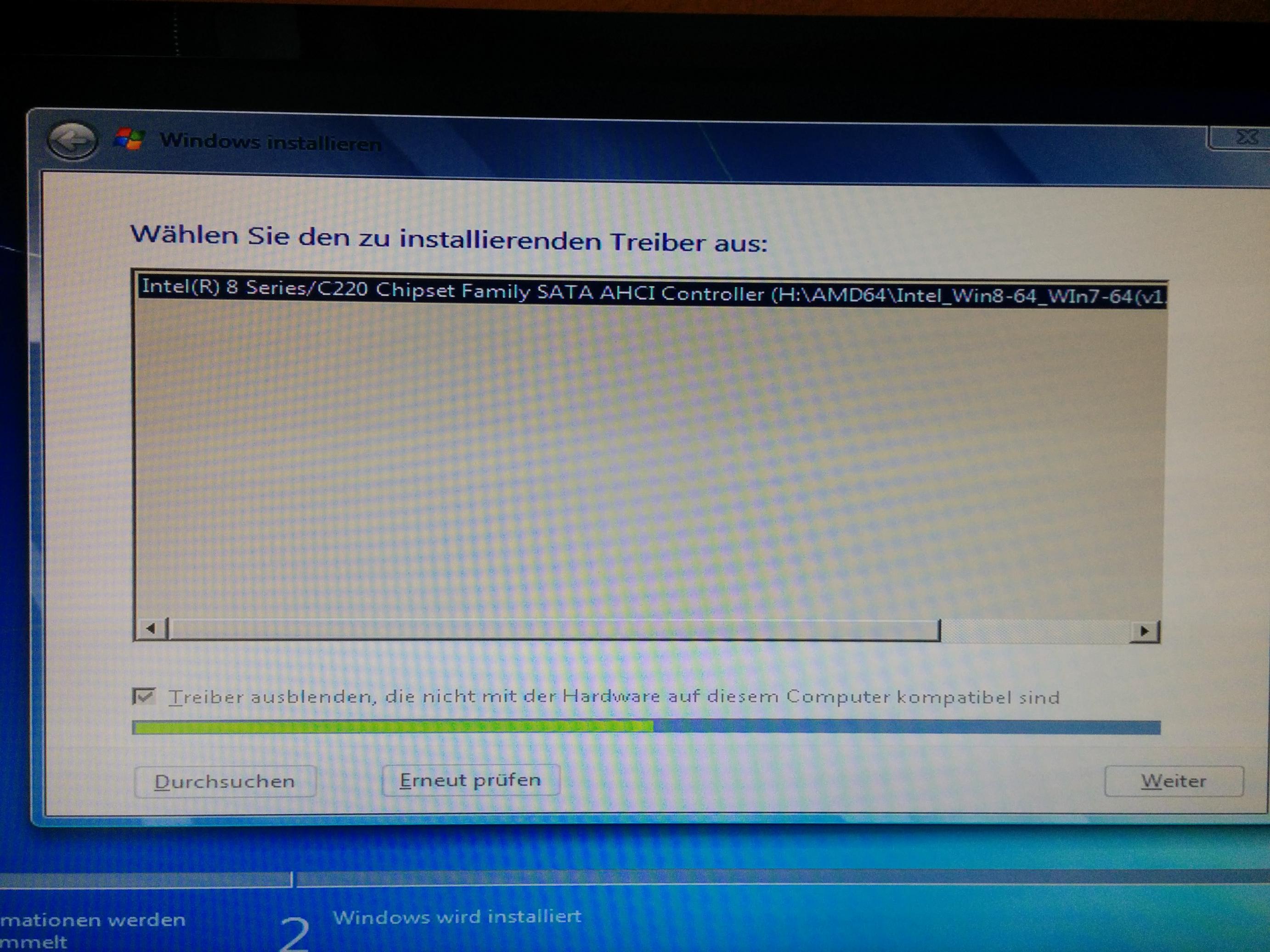

Hi CB'ler,

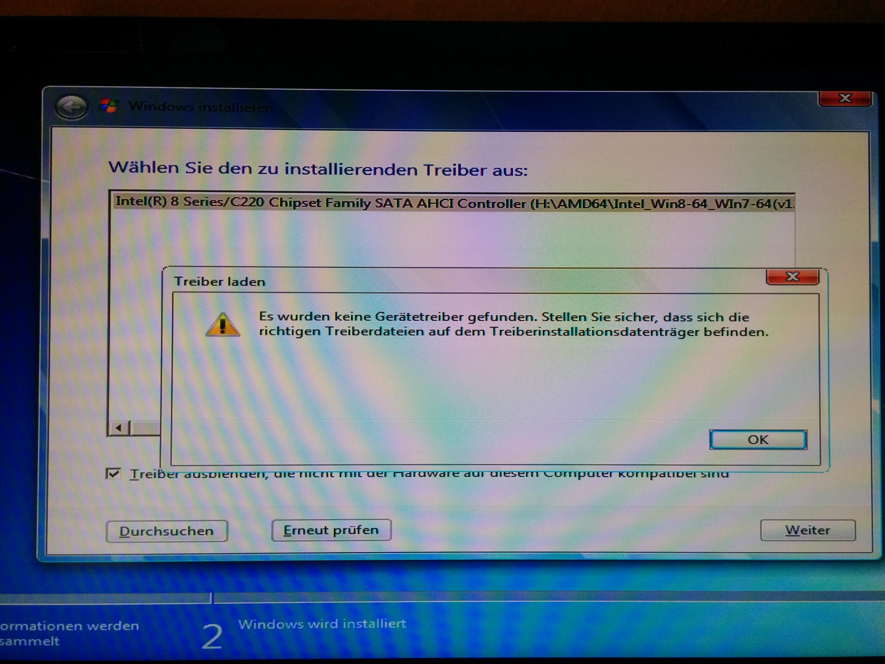

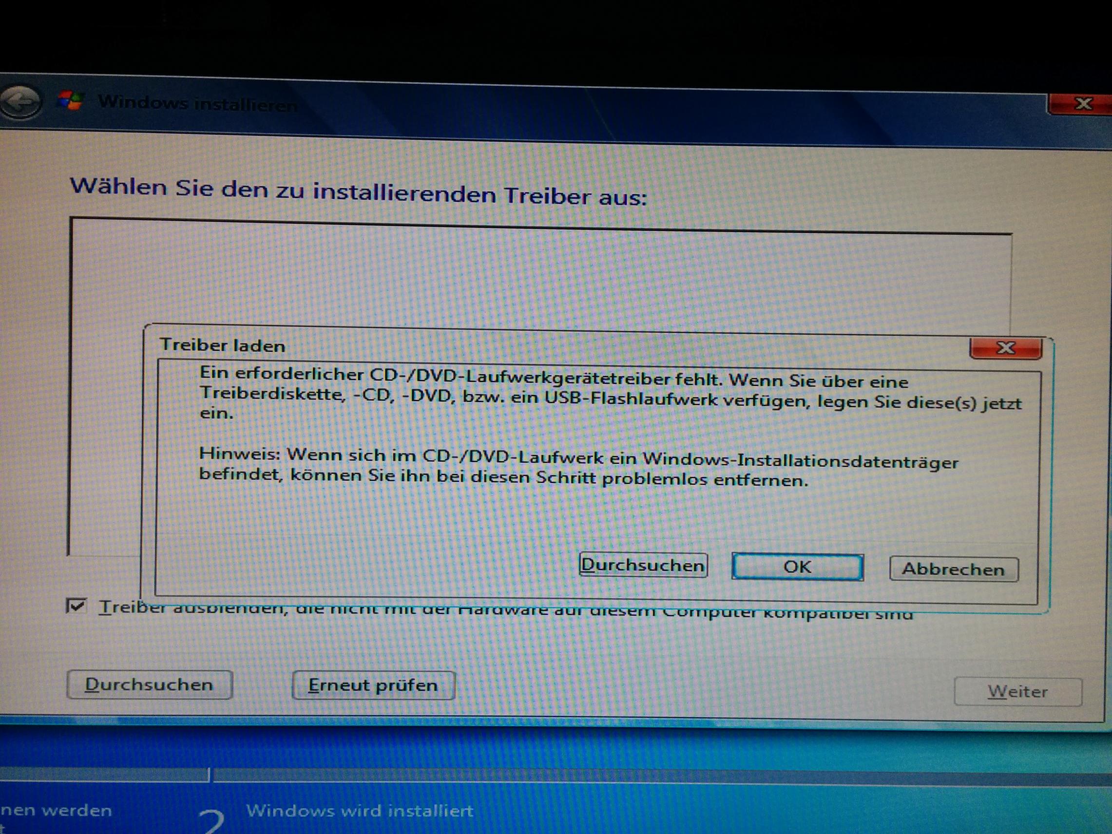

ich versuche gerade Windows 7 x64 per USB-HDD auf meinem PC zu installieren, jedoch findet er keine SSD/HDD und verlangt Treiber. Ich habe sowohl die Treiber von der HP als auch die Mainboard-CD eingelegt wo mir jeweils ein Treiber (in beiden Fällen der gleiche) angezeigt wird. Wähle ich diesen aus, rödelt es kurz und es wird gesagt, dass es nicht der passende Treiber ist.
Habe das BIOS auf Default zurückgesetzt & alle Laufwerke abgeklemmt, bis auf die eine SSD. Keine Besserung oder Fortschritt.
Ich bin eigtl. durchaus versiert was PC's angeht, aber hier komme ich einfach nicht drauf. Sehe ich den Wald vor lauter Bäumen nicht?
Hardware steht in der Signatur.
LG & Danke

Was ist, wenn ich das Setup von USB-HDD unter Windows starte?
