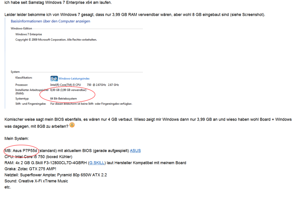

win 7 nur 3,99 GB nutzbar trotz 64 bit !

@hisn: ja sorry aber habe im bios auch schon zwischen disabled und enabled geschaltet. und unter ms config sind auch alle hacken raus (prozessoranzahl und ram größe)

So, habe mir mal tatsächlich alles, was bisher geschrieben wurde, durchgelesen. Habe auch nicht die Links von HisN außen vor gelassen.
Die Frage ist doch einfach, ob folgende Sache geprüft wurden:
Wird beim Booten (Bios) tatsächlich 8 MB erkannt bzw. angezeigt? Wenn nein, stimmt die Einstellung im Bios nicht. Die Pause-Taste funtkioniert unter ASUS. Wenn ja, ist das Betriebssystem der nächste Faktor.
Wurde Memory Remapping eingeschaltet? Dies wurde ja bereits durchgeführt.
Wurde ein unsinniges Tunning-Tool installiert, was vielleicht diverse Einstellung ändert? Diese Frage wurde meines Erachtens noch nicht beantwortet.
Wurde an der msconfig rumgespielt? Glaube ich jetzt erst mal nicht. Wenn jedoch ein Tuning-Tool genommen wurde, würde ich die Frage mit ja beantworten.
Stimmt die Einstellung unter msconfig überhaupt, um die max. Kerne und den max. Speicher zu erkennen? Sollte gemäß HisN geprüft werden. Vista hatte dieses Problem auch schon mal aufgewiesen.
Welche Frage für mich eigentlich noch vorhanden ist, wurden verschiedenen Bausteine für den Arbeitsspeicher verwendet? Wenn ja, gehe ich mal davon aus, dass 2 mal die gleichen Bausteine gekauft wurden. Folglich die Installation im Dual-Channel mit nur einem Satz durchführen. Den Rest kannst du später wirder reinstecken. Ich kann wohl hoffentlich davon ausgehen, dass alle Speicher-Module auf der gleichen Takt-Frequenz laufen.
Du kannst aber auch mal versuchen, zwei Ram-Bausteine raus zu nehmen und den Rechner runter fahren. Danach ziehst Du einfach mal den Stecker vom Netz und wartest ein paar Minuten. Dann läßt Du erst mal den Rechner mit nur 2 Ram-Bausteinen im Dual-Channel hochfahren. Dann fährst Du den Rechner wieder runter und baust die weiteren 2 Bausteine wieder ein.

danke für eure hilfe. jetzt steht bei mir endlich 8 GB !
kein plan warum, habe nix verändert
