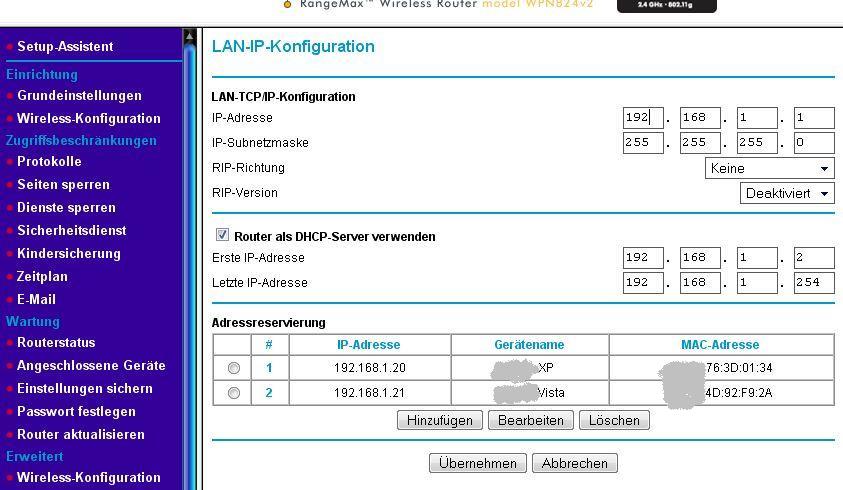

Bei beiden ist die Windows Firewall aktiv, komme natürlich nur an Freigegebene Ordner ran.
Meine zwei PC`s sind nur in der MAC Liste des Routers aufgenommen worden, was ja generell zu empfehlen ist.

@Boogeyman:
Inwiefern "generell zu empfehlen" bzw. was passiert, wenn ich die MAC Adressen an den Router gebe?
Hier wird dem Router genau gesagt, welche Geräte angeschlossen sind, er weis jetzt genau wohin er seine Daten schicken muss. Dieses ist besonders wichtig, wenn man z.B. ein Filesharing Programm betreiben will.
Ich sage meinem Router, PC Nummer 1 gibts du IP 192.168.1.20 dieser hat die MAC 3D:34:W2:56:T5:78
