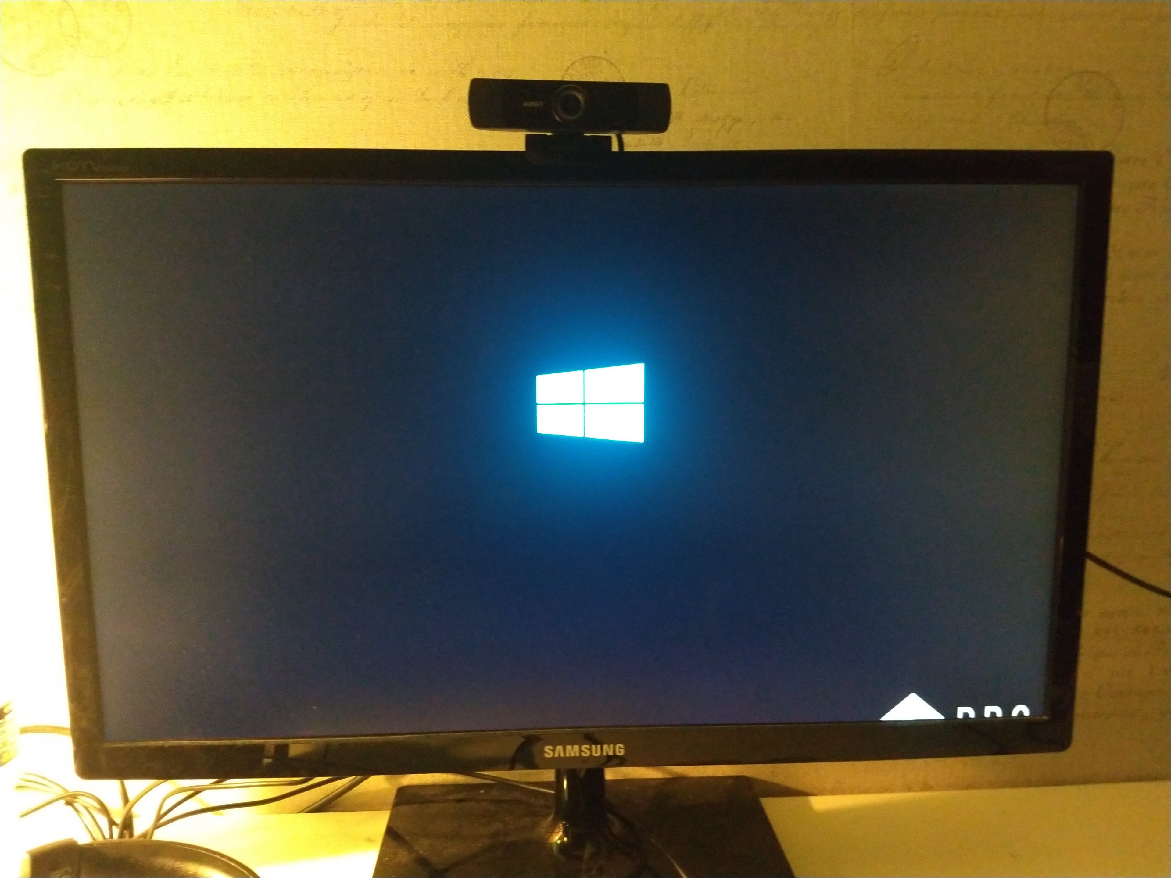

Habe heute ein neues MSI B550-A Pro mit Ryzen 5 5600X eingebaut und verzweifle am Windows setup.
Auf die SSD mit dem System des alten Rechners bootet er garnicht sondern springt direkt ins BIOS.
Vom USB Stick lädt er immerhin das Windows LOGO, bleibt aber in einem seltsamen zwischenbild hängen, wo man noch zum teil das MSI Pro Series Logo sieht.
Von der DVD hängt er noch vor dem Win Logo.
Habt ihr Ideen was das sein kann?

Den stick habe ich korrekt erstellt, mittlerweile nun auch ein zweites Mal von einem anderen PC.
Den Secure Boot habe ich eingeschaltet, im UEFI Modus bin ich nach wie vor, habe aber immer noch das gleiche Bild.
Ich installiere pro Jahr 2-3 Systeme und das hier sehe ich zum erstwn Mal.

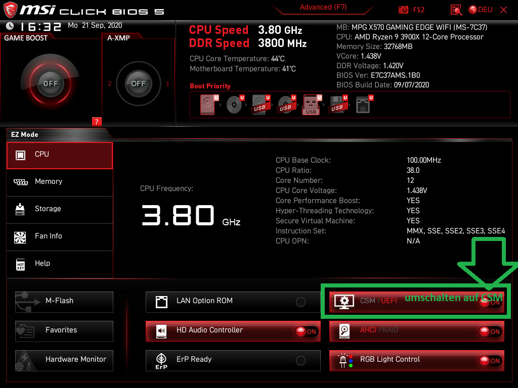

Wenn du im MSI BIOS einfach die CSM einschaltest, ist auch automatisch der Secure Boot deaktiviert und die Einstellung UEFI + CSM aktiviert! Aber Achtung, der Secure Boot wird NICHT mehr von alleine aktiviert, wenn dort später wieder auf UEFI umgeschaltet wird! Dieser muss manuell wieder aktiviert werden, was nur in zwei Schritten geht. Frage einfach nach, wenn es soweit ist.
