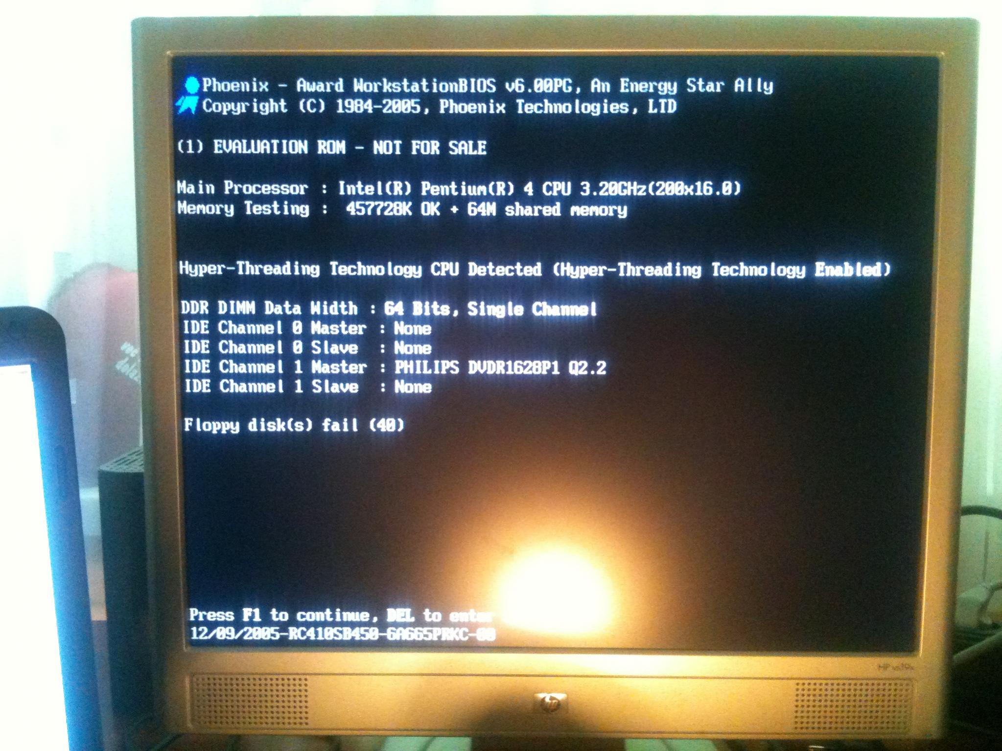

Hallo Leute...!! endlich habe ich wieder Zeit für meinen Kasten gefunden, mittlerweile ist es echt zum Verzweifeln...:S
Folgendes: habe die ganzen Einstellungen geändert die Ihr mir gezeigt habt ("INIT DISPLAY FIRST",... usw.)
Nachdem ich den BIOS verlassen habe fuhr der Rechner neu hoch und jetzt habe ich ein ganz neues Problem..

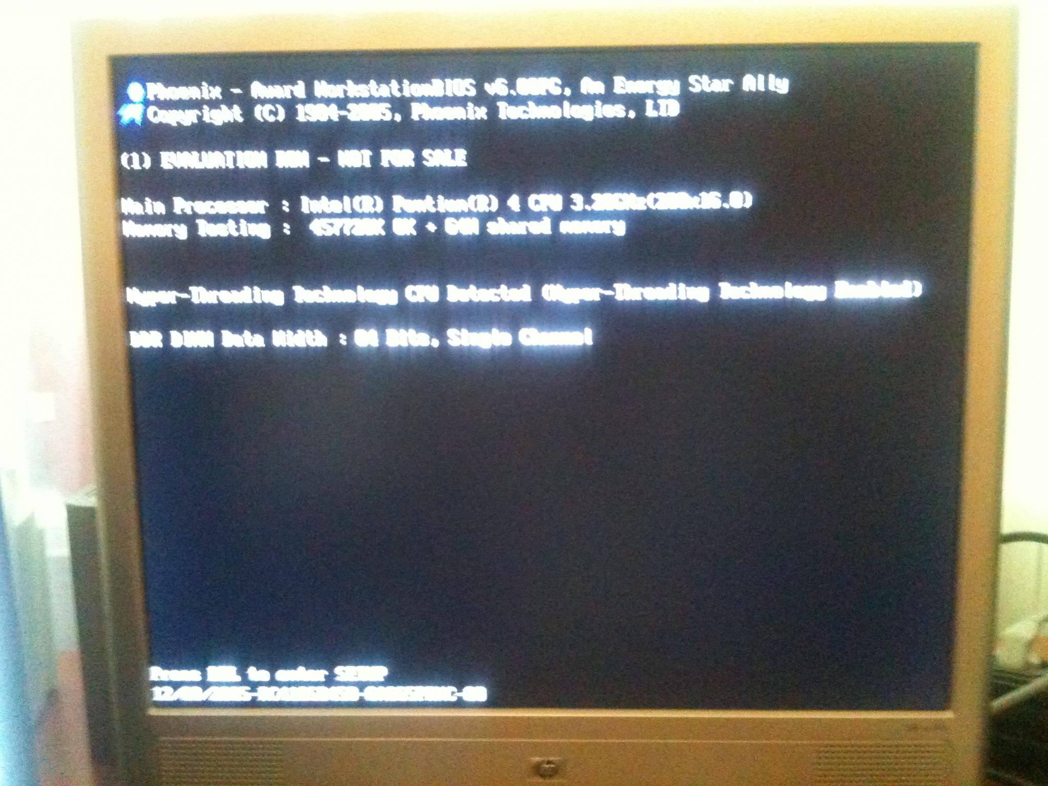

Nach etlichen Restarts kam es immer wieder zu einem anderen Anfangsbild.. mal bootet er von der CD wenn ich auf F1 drücke, dann fängt quasi die Installation an und wenn ich dann mit ENTER die Installation bestätige, startet der Rechner neu..
Es tut sich rein gar nichts, mal zeigt er mir das Bild wie im Anhang, so bleibt dass dann auch oder unten links im Eck steht "VERIFYING DMI POOL DATA" und hängt weiter..
es ist alles ein Durcheinander..

Gut - Du hast das DVD-LW ja scheinbar schon mal zum Booten & als Master bekommen :daumen:
Punkt 2 hast Du jedenfalls noch nicht gemacht, oder ..?
Sowas wie dein 1. Bild brauchste hier nicht reinstellen - wer soll das bitte lesen können? :rolleyes:
Aber mach doch mal bitte Fotos von den einzelnen BIOS Fenstern --> besonders das mit IDE / SATA & den Bootoptionen.
