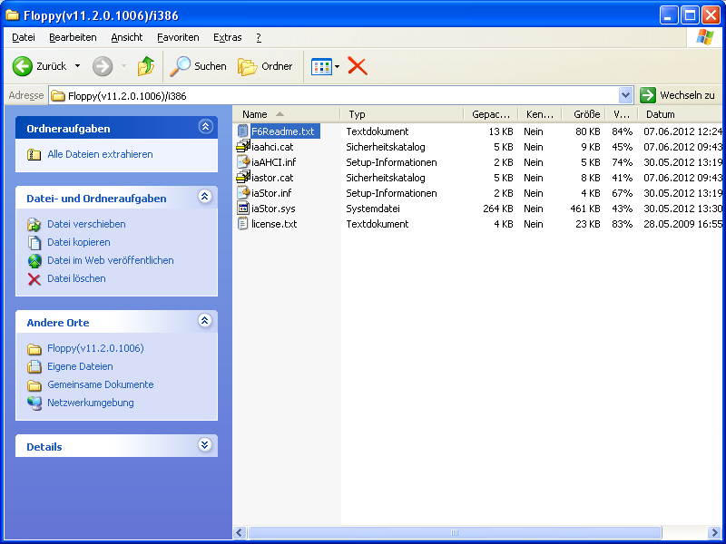

Hast du eh das SATA Floppy Image ver:11.2.0.1006 genommen ?
http://www.asrock.com/mb/Intel/Z77 Extreme4/#Download
Ich sagte doch, die Treiber wurden alle soweit geladen auch der "Textmode-AHCI (F6)".
Sonst wäre ich gar nicht soweit gekommen. Alle Treiber und Installations Dateien wurden auch kopiert.
Nach einem Neustart will dann XP die Installation weiter ausführen u. abschließen ,findet aber fehlende Dateien nicht.
Übrigens wurde es auch einmal im IDE Modus probiert, da brauchst du den F6 Treiber nicht.
Am F6 Treiber liegt es nicht. Und ja, der F6 Treiber war von der Support Seite von ASRock für mein Board(XP)
