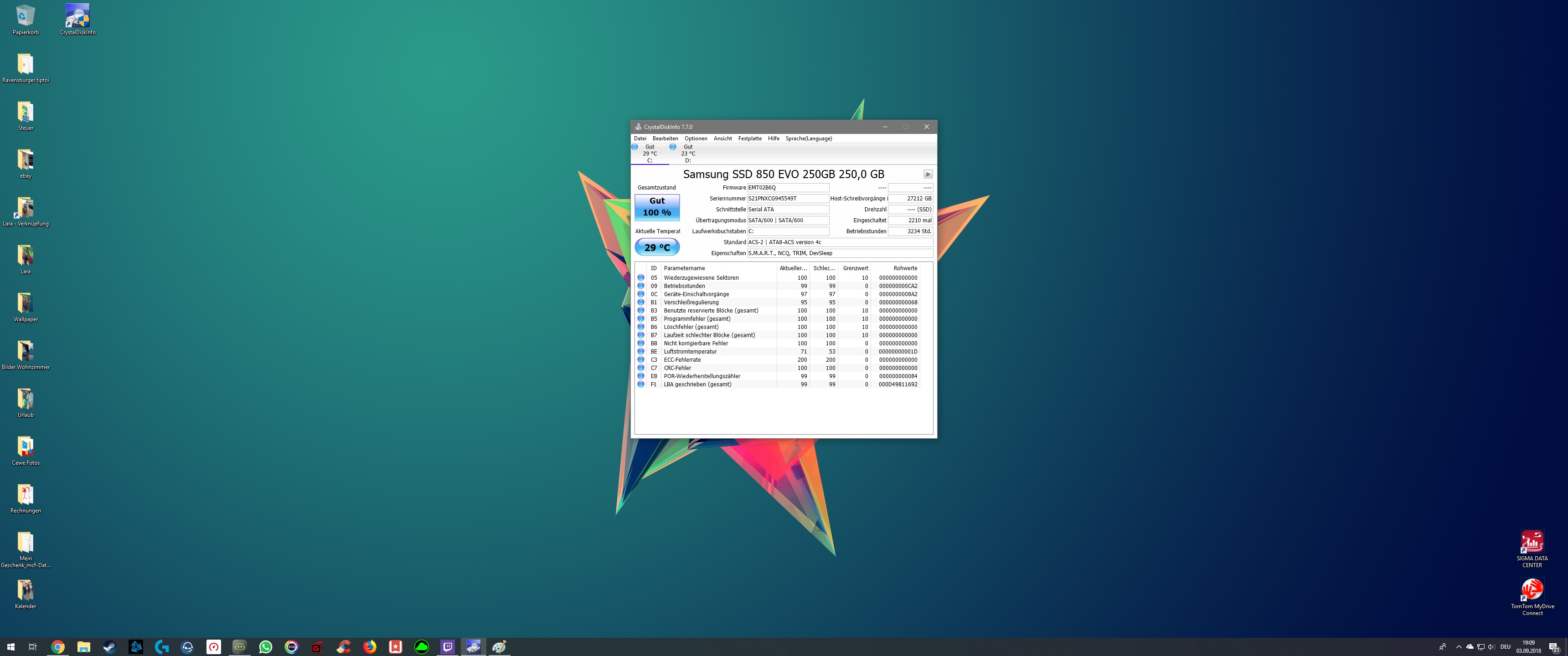

Check mal die Festplatten/SSD mit Crystal Disk Info und poste die Screenshots hier.
Wackelkontakt im SATA Datenkabel? Oder im Stromkabel vielleicht?
Klingt so als würde der Rechner von Zeit zu Zeit den Kontakt zur Systemplatte verlieren.
Crystal Disk lade ich gleich direkt mal runter, wenn ich zu Hause bin und poste das Ergebnis. Das Samsung Tool zeigte letzte Woche bei SSD´s noch als *gut* an.

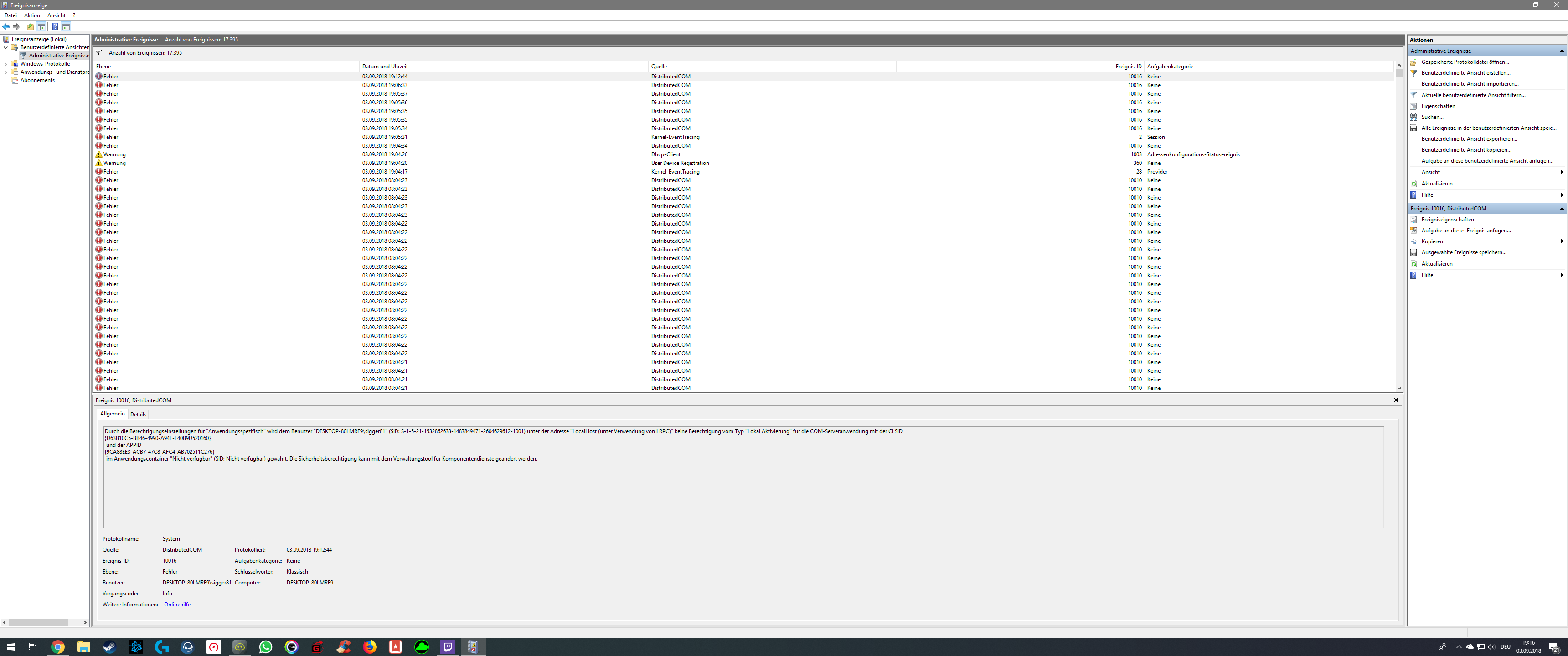

Hier der Screenshot von Crystaldiskinfo und der Ereignisanzeige. Hab mich auf der Arbeit auch noch mit dem falschen Account angemeldet, sorry!
PS: PC ist nach der Arbeit ohne Fehlermeldung hochgefahren!
