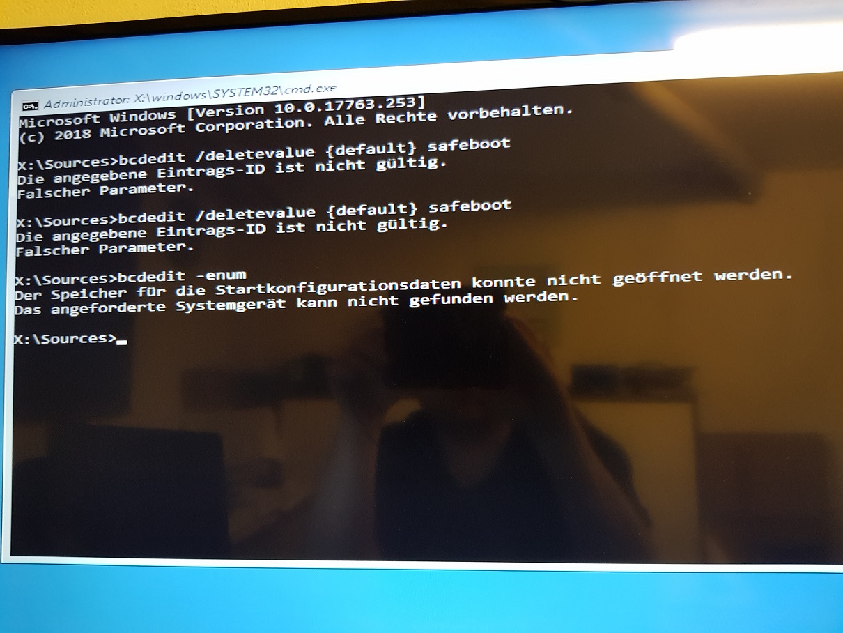

Fehler bei BCDEDIT -enum
Fehler bei BCDEDIT
Der Speicher für die Startkonfigurationsdaten konnte nicht geöffnet werden.
Das angeforderte Systemgerät kann nicht gefunden werden.
Fehler bei bcdedit /deletevalue {default} safeboot
Die angegebene Eintrags-ID ist nicht gültig.
Falscher Parameter.

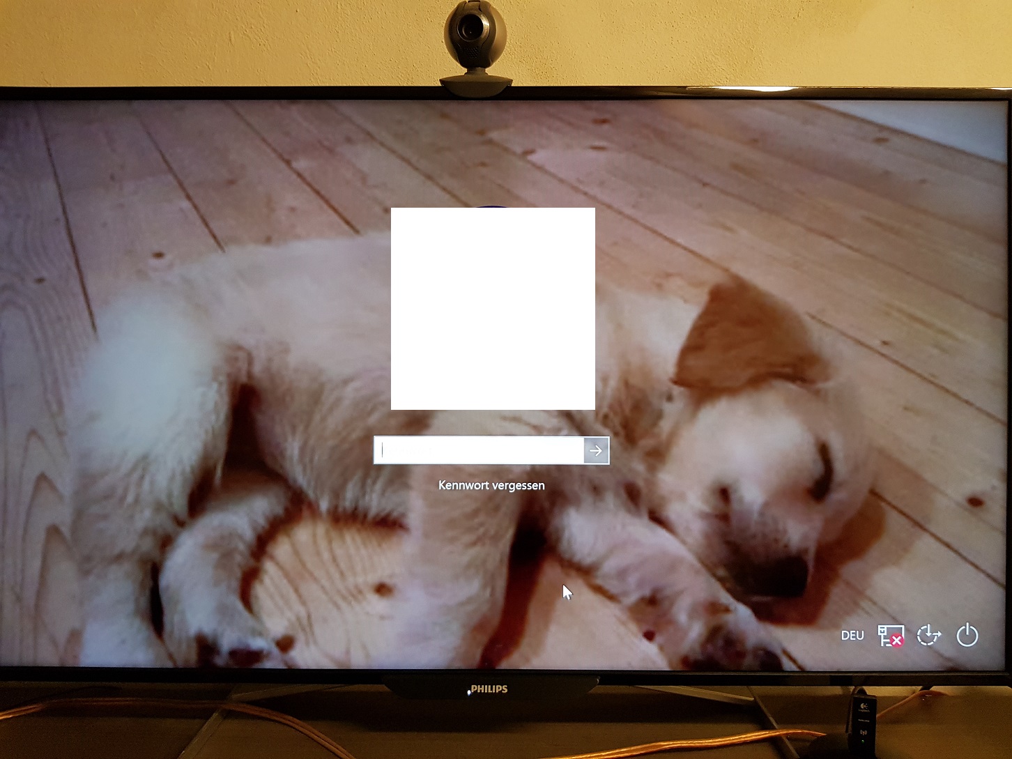

Wenn ich an meinem Problemrechner den abgesicherten Modus mit Internet starte komme ich trotzdem zu dem Anmeldebildschirm wie hier im Bild dargestellt. Wie man dort sehen kann geht er trotzdem nicht ins Internet. Wenn er das tun würde wäre auch mein Passwort Problem gelöst denn dann würde mein Rechner auch mitbekommen das ein neues Passwort gibt das ich dann eingeben kann und es würde alles wieder laufen. Allerdings funktioniert das eben nicht. Ich komme egal was ich anstelle nur bis zu diesem Ladebildschirm.

Nachtrag: Hier ein Bild der Fehlermeldungen wenn ich die Befehle eingebe. Mir ist noch aufgefallen das ich in der Eingabeaufforderung zwar auf C: zugreifen kann mir auf dem Leufwerk keinerlei Daten angezeigt werden.

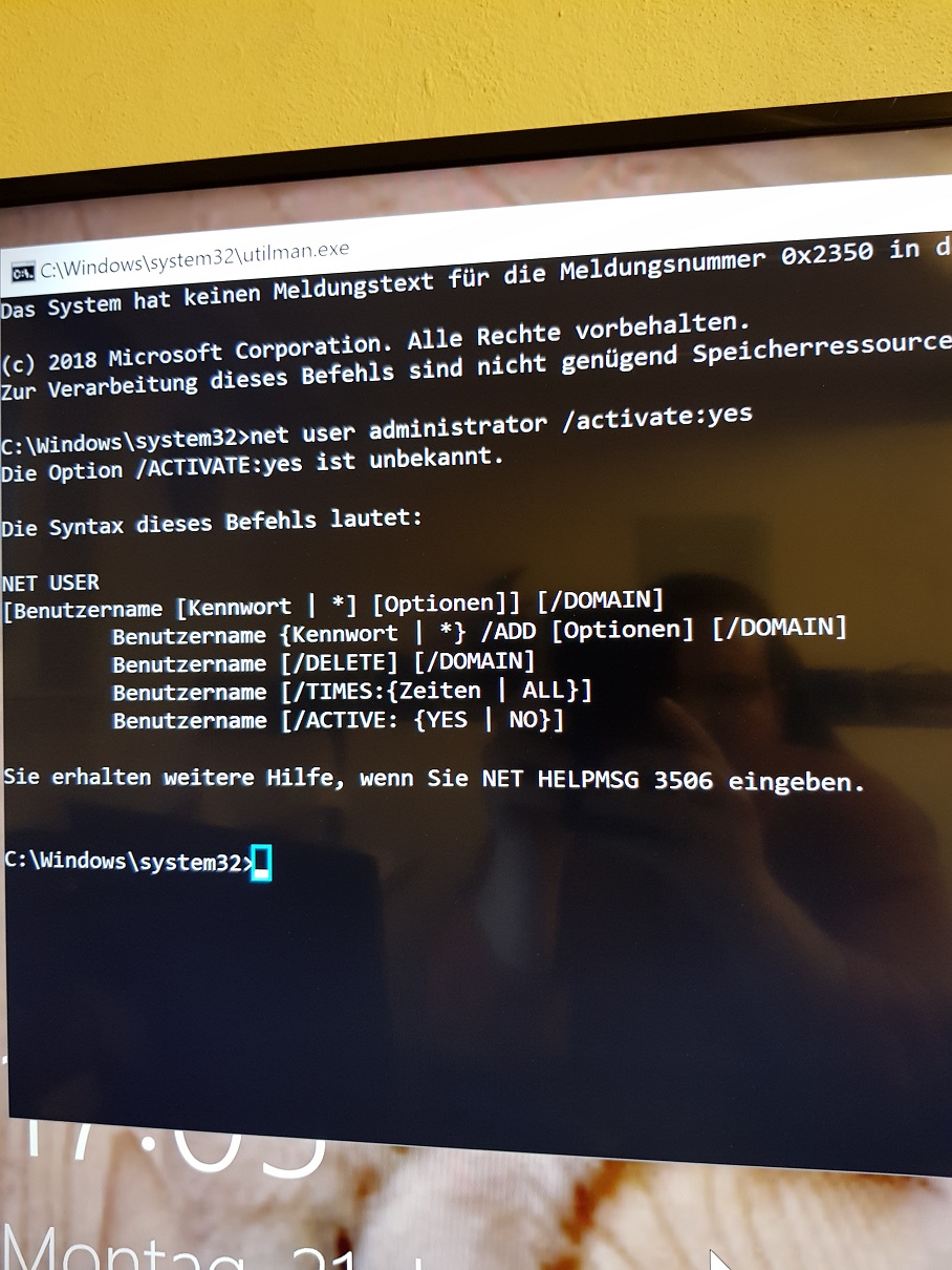

Ich habe den Link in den Anweisungen befolgt. Allerdings komme ich nur bis zum Schritt Nr. 6.
Wenn ich den dort aufgeführten Befehl "net user administrator /active:yes" eingebe, bekomme ich folgende Fehlermeldung.

Ah sorry bin übermüdet.
@Schildkröte09
Das Problem ist gelöst. Deine Anleitung hats gebracht. Alles läuft wieder und das neue Passwort wird nicht mehr vergessen.
