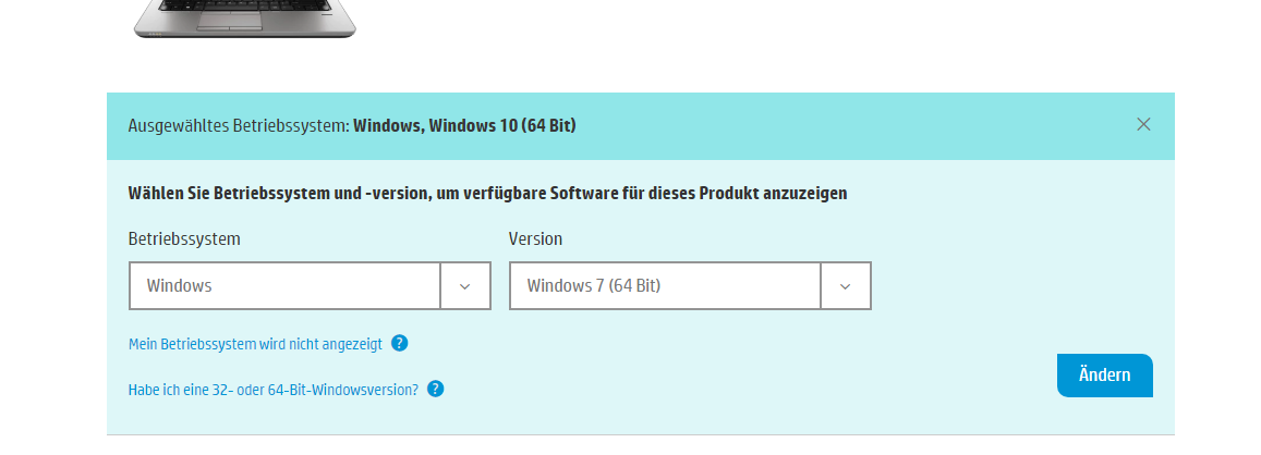

Okay, auf der HP-Webseite: die sp63988.exe laden und mit 7zip entpacken geht auch.
Pfad: ...\sp63988\Packages\Drivers\SBDrv\hseries\USB30\amdxhc\W764A
Die sind auf jeden Fall passend, aber 3 Jahre älter als die von AMD direkt (oben verlinkt).
