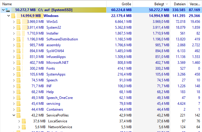

Der screen ist vollkommen in Ordnung. Der Unterschied kommt durch die Clustergöße (eine 1KB Datei belegt z.B. immer 4KB) und durch die Komprimierung (wie in diesem Fall). Die Spalte "Belegt" ist also die echt belegte Menge Speicher.

Das ist auch der Normalfall. Hat aber nichts damit zu tun, dass beim TE (nicht bei DIR), diese 29GB Datei komprimiert war und unkomprimiert 64GB groß gewesen wäre.

Da sieht man schön, was die Clustergröße für einen Einfluss auf den tatsächlich belegten Speicher hat. Und warum die CMSPDIF2.ini.imi mit einer Größe von 0,3KB genau 0KB Platz belegt? Vielleicht verrate ich diese Geheimnis auch mal irgendwann.

Weder das eine noch das andere:
Bitte um Analyse Herr Prof. Terrier, was mit meinem System nicht stimmt.
