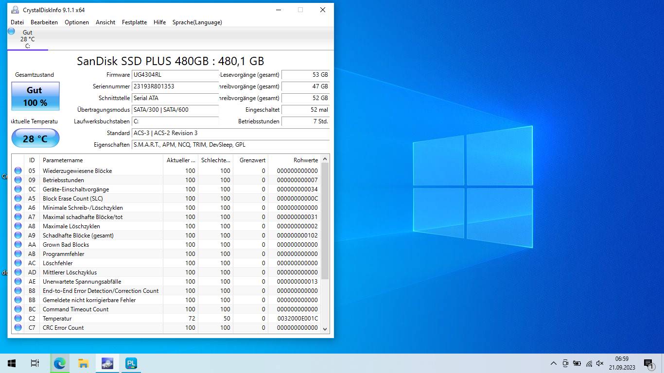

Es ist schon wesentlich besser. Lag wohl am schnellstart -/ Energiesparoptionen.
Powrrshell das da eingetippt: powercfg /hibernate off
Warum läuft die nur im SATA II Modus?
Hast du mal nach einem Firmwareupdate geschaut?
Ich habe die selbe SSD als 1TB Version, die läuft von Anfang an 1A.
SSD oder Laptop Firmware?
