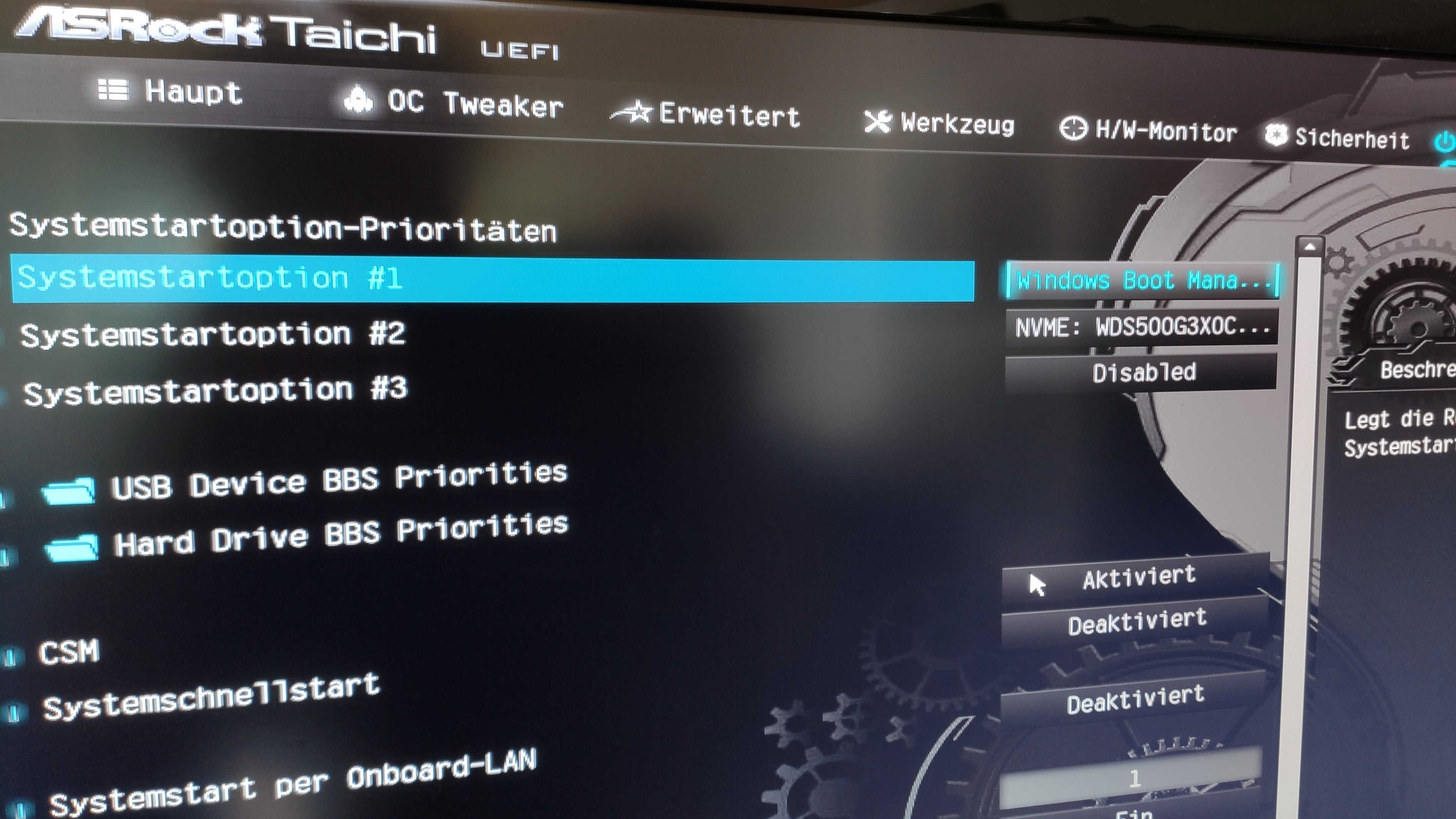

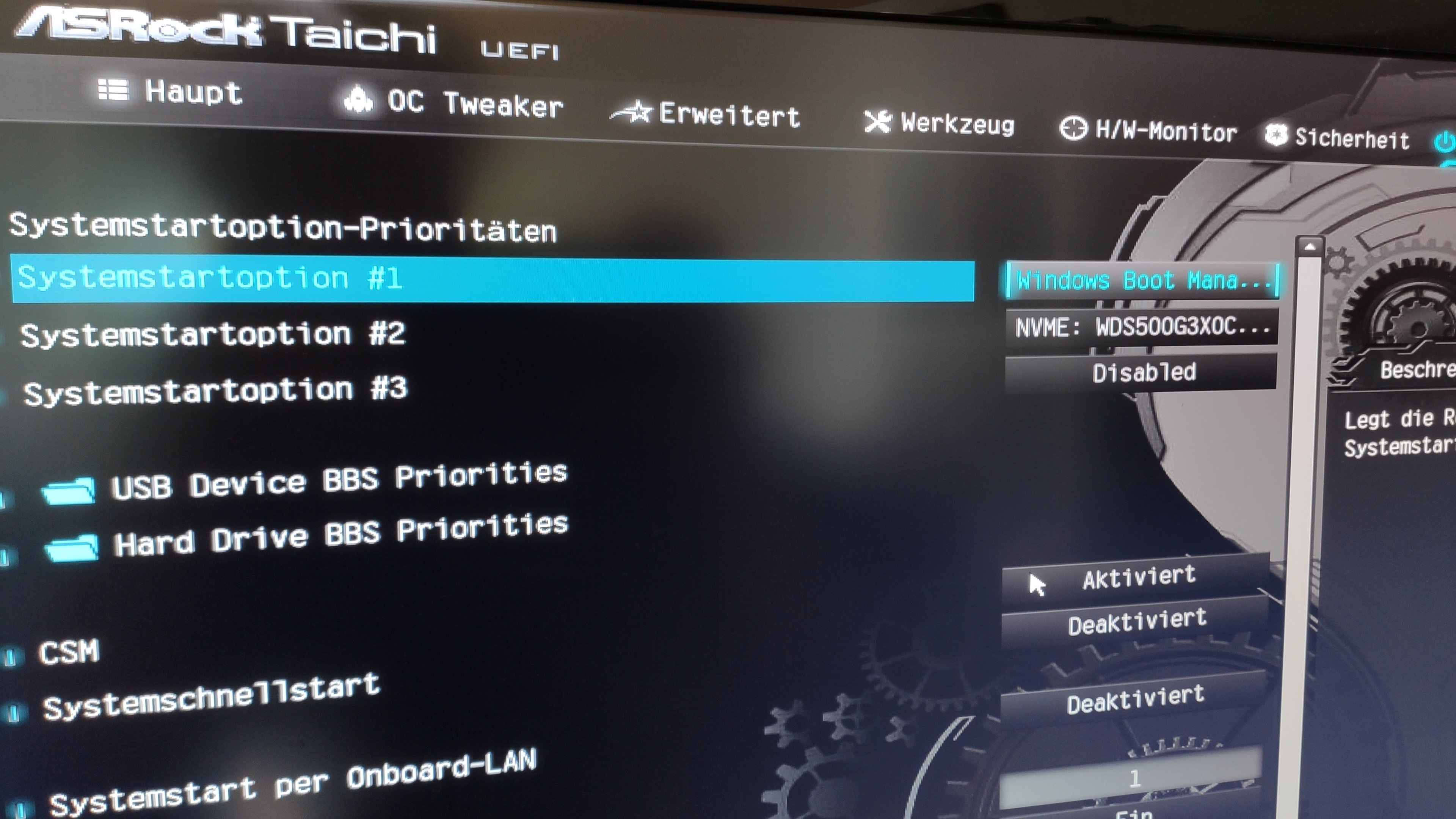

Hallo Community,
Seit einiger Zeit habe ich einen neuen Rechner. CPU, Mainboard, Ram, GPU, PSU, NVME SSD sind neu. 2xHDD und 1xSSD sind geblieben. In letzter Zeit habe ich immer mal ein Problem beim Booten. Windows probiert sich zu "reparieren", schafft es nicht und ab in die erweiterten Optionen. Von da aus gehe ich ins BIOS und muss dort die Boot Reihenfolge wieder neu zuordnen. (Siehe Anhang) Sobald das gemacht ist, funktioniert die Kiste wieder eine Woche oder zwei und dann beginnt das Spiel von neuem.
Im BIOS wird mir angezeigt, dass auf meiner alten SSD, die ich als Scratch für Videoschnitt verwende, der Bootloader drauf ist, das Betriebssystem ist aber eindeutig auf der NVME SSD. Einfaches Formatieren der SSD funktioniert leider irgendwie nicht.
Was kann ich dagegen tun?

Danke @cyberpirate für die rasche Antwort. Vielleicht verstehe ich das nicht richtig, oder meine Bilder sind nicht eindeutig. Wenn der Boot Manager als erstes eingestellt ist, funktioniert gar nichts. Wenn ich die NVME SSD als einziges einstelle, funktioniert alles tadellos.

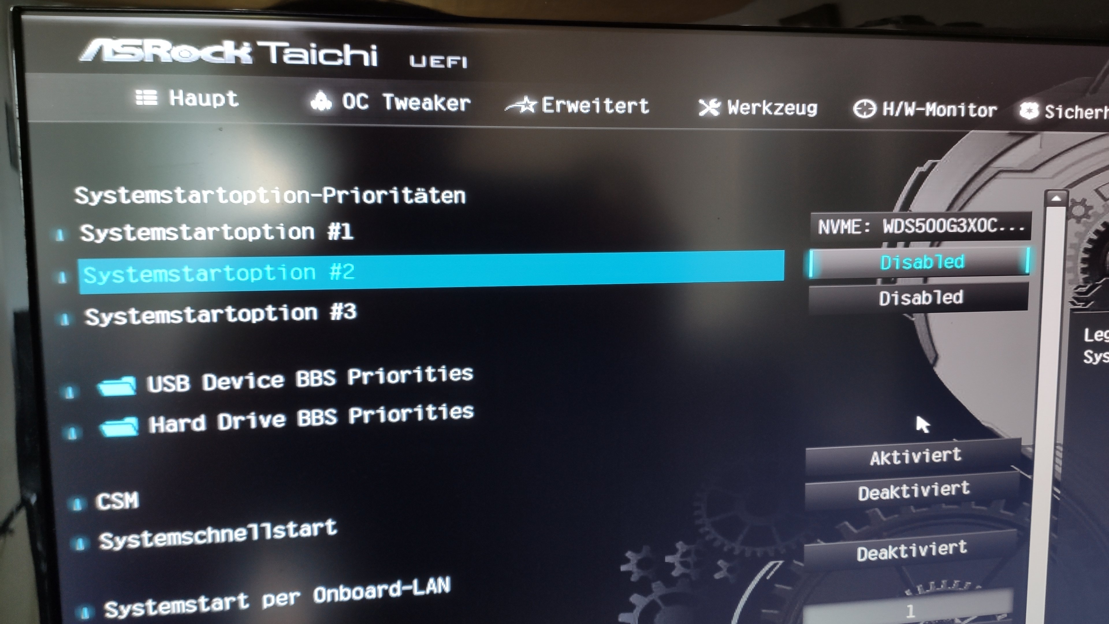

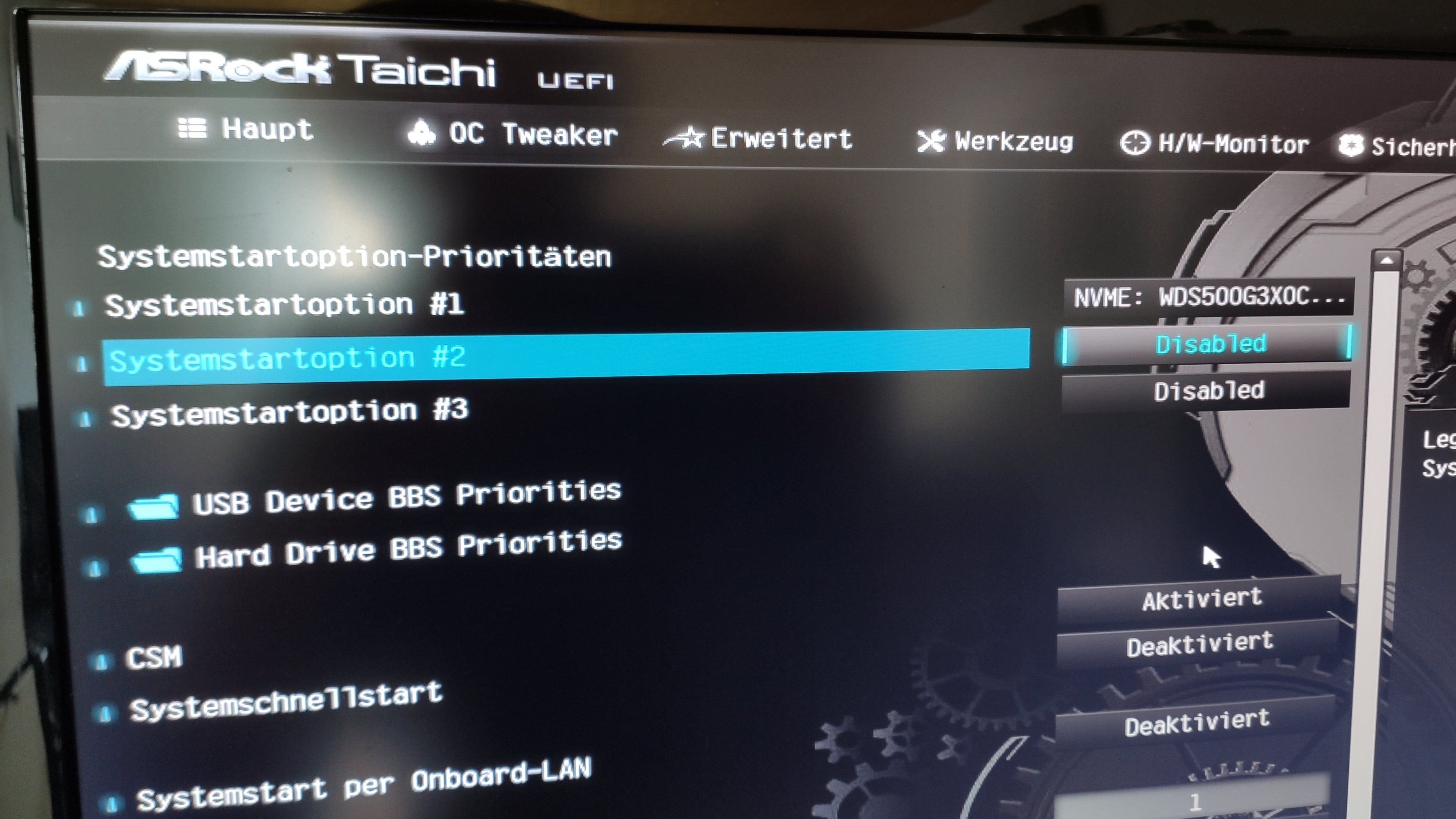

Heißt doch dann nur, daß das System auf der NVME nicht im UEFI- Modus installiert wurde.

Wenn das BIOS so eingestellt ist, startet er nicht.
Ändere ich die Startoptionen auf diese Einstellung, startet das System wie gewünscht.
