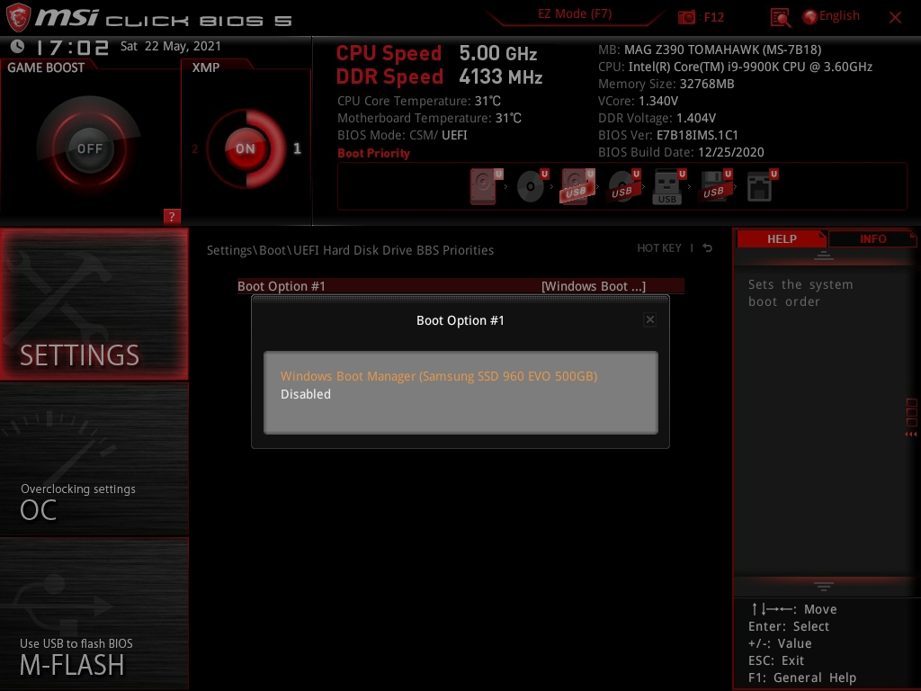

Kein Plan wie das bei Asus heist, aber z.b. bei MSI kann ich noch außer der Bootreihenfolge noch die BBS Priorities einstellen für den Boot Manager
vieleicht muss du das bei dir auch umstellen
