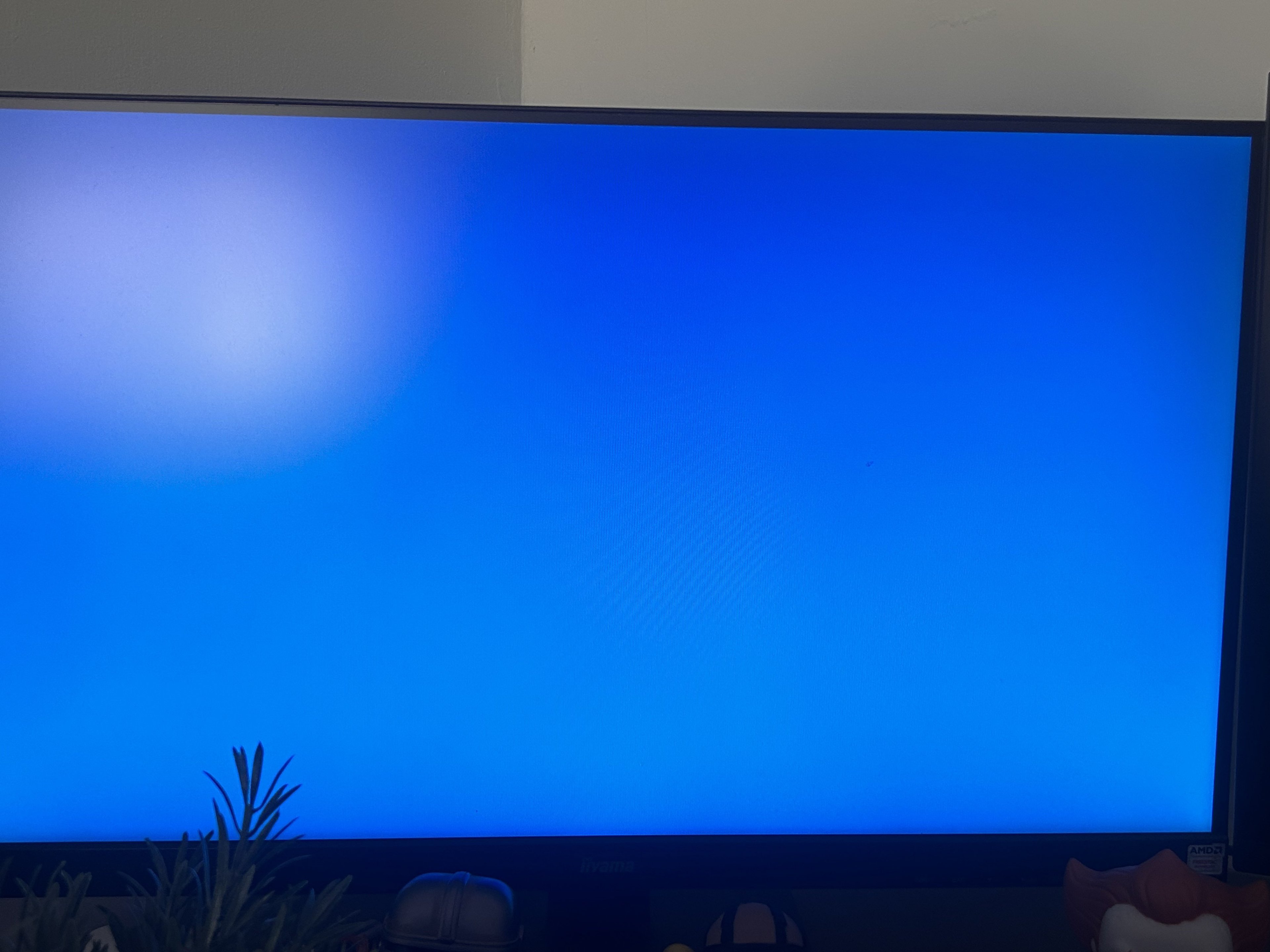

Seit längerem treten bei meinem PC mit Windows 10 immer wieder Probleme auf. Meistens hat Windows irgendein Problem woraufhin ich den PC Neustarten muss. Der PC braucht dann immer Ewigkeiten, meist Stunden bis er anfängt irgendeine Reparatur durchzuführen bis er dann wieder funktioniert. Gestern konnte ich den PC nicht über den Desktop herunterfahren woraufhin ich den Knop am Gehäuse genutzt habe. Nun will mein Windows mal wieder nicht booten und ich bin mittlerweile am verzweifeln da nichts funktioniert.
-Die automatische Reparatur von Windows hängt immer nur Endlos auf "wird vorbereitet".
-Der Windows abgesicherte Modus lässt sich nicht starten , es folgt nach Strg + f8 nur ein "bitte warten" und daraufhin ein Blackscreen mit einem endlosen Ladezeichen in der Mitte links vom Bildschirm.
- Mainboard Batterie austauschen hat ebenfalls nicht geholfen
-alle möglichen Boot Reihenfolgen im Bios probiert, funktioniert auch nicht

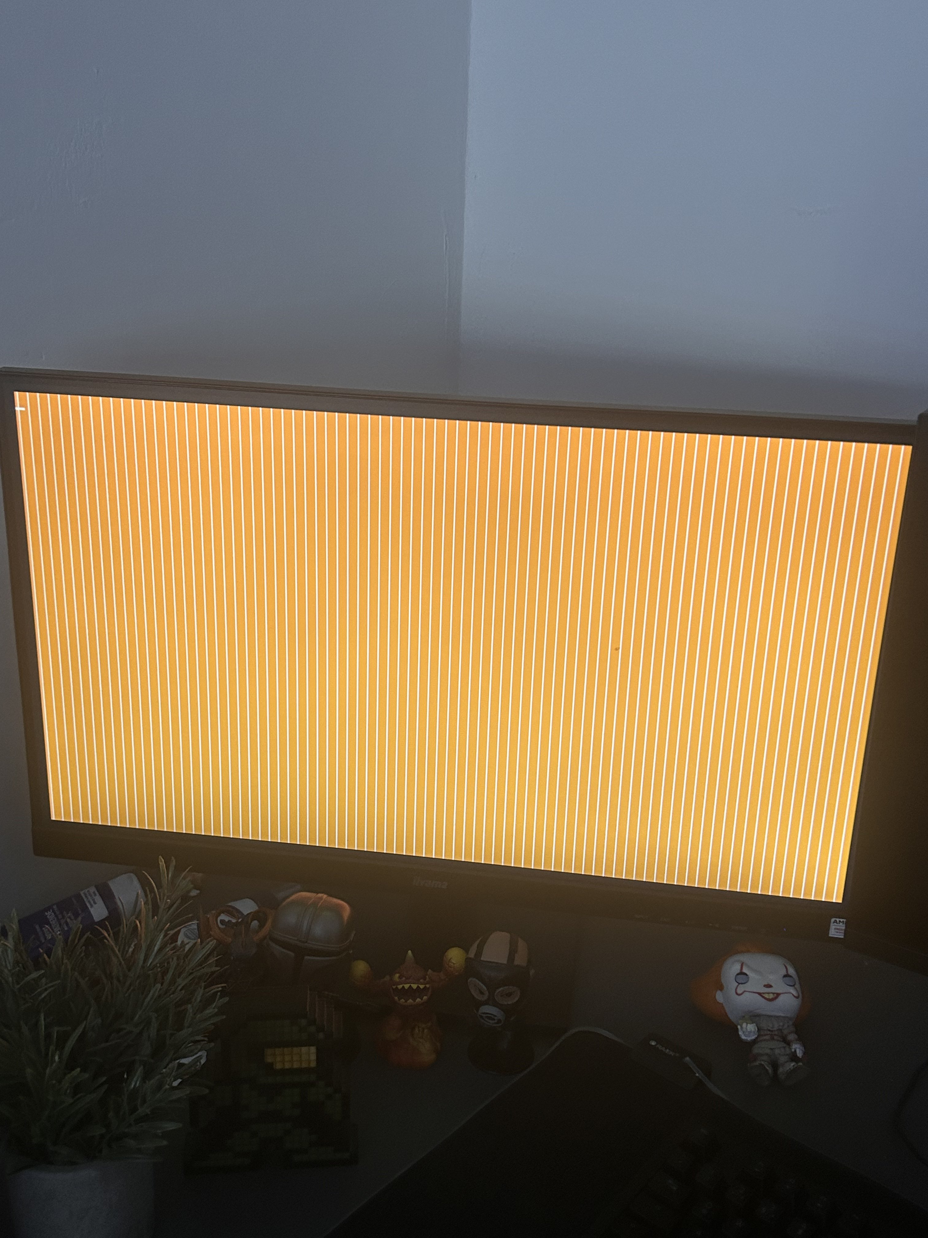

-versucht das System mit einem Windows Boot stick zu booten, jedoch kommt bei der Bootoption mit UEFI nur ein Bluescreen ohne Fenster bei dem der PC wieder ausgeht nach 2 min, bei der USB boot Option erscheint nichts außer ein Orangescreen mit weißen
senkrechten streifen ?

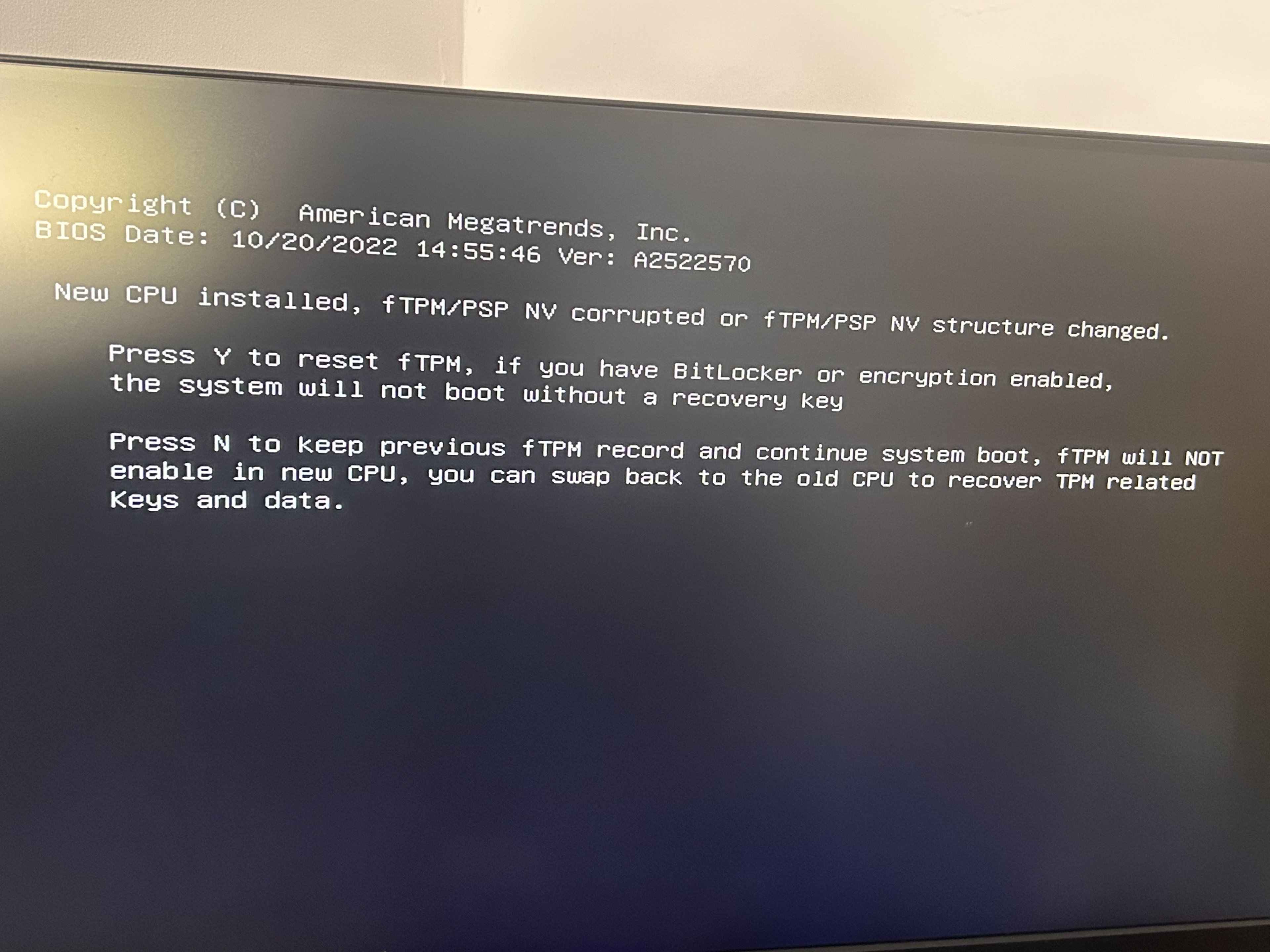

Außerdem erfolgt beim Start meines PC`s seit meinem neuen Mainboard immer ein Fenster das eine neue CPU erkannt wurde und ich y oder n drücken muss , ka wie ich das wegbekomme das es nicht wieder auftaucht bei einem PC start, wer mir da helfen kann bitte Bescheid sagen.
Indem du mal mit YES bestätigst. Da es sich in diesem Moment aber um das US Layout auf der Tastatur handelt sind Z und Y vertauscht. Also Z drücken.
Reaktionen: MisaMuda, cyberpirate und Krausetablette
Drück mal "Z".

Das Anfangs Ding ist nach dem Z schonmal weg, aber booten tuts immer noch nicht. Einen 2. Bootstick hab ich schonmal ausprobiert. Wie geht das mit diesem Gparted?
Da bitte das Z drücken, das ist bei einer Deutschen Tastatur vertauscht.
Edit: ich sollte vielleicht schauen, ob es schon weitere Beiträge gibt, das hätte ich mir klemmen können.

Falls es wieder diese Streifen gibt und das Windows-Setup nicht booten möchte, meldest du dich einfach kurz zurück und wir schauen weiter.
