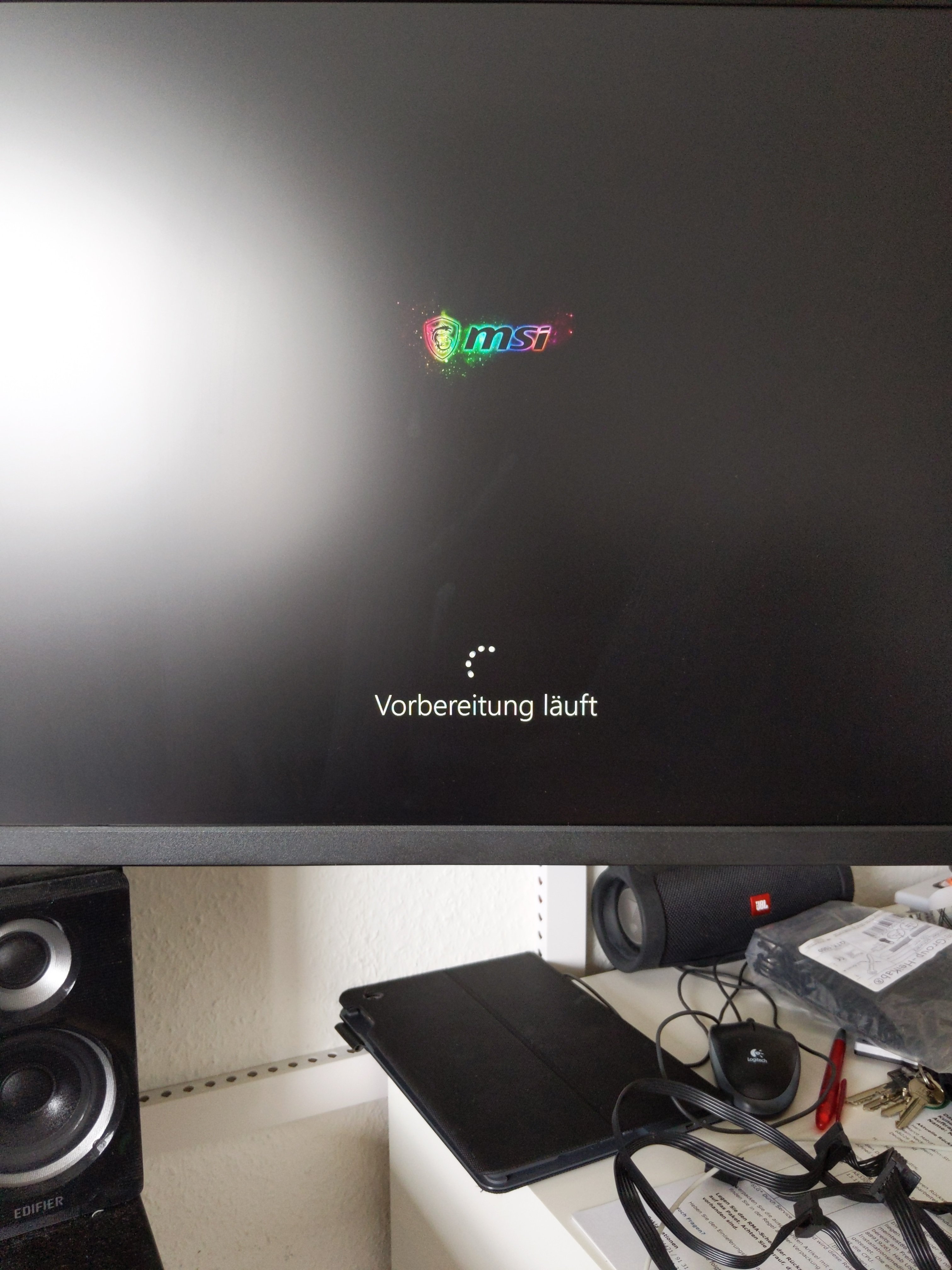

Also ich kann mir nicht vorstellen dass es an den BIOS bzw UEFI Einstellungen liegt. AHCI Mode ist an, UEFI Mode ist an, fast boot und overclocking ist alles aus. Der Stick wird auch im UEFI Mode gebootet.
ich habe Windows bestimmt schon hunderte maleneu installiert auf unterschiedlichsten Rechnern. ich habe in meinem BIOS schon unterschiedliche BIOS Version ausprobiert. Unterschiedliche Einstellungen. Standardeinstellungen geladen. CMOS Reset gemacht. Danach auch wieder Anpassungen gemacht die man normal für die Installation braucht...

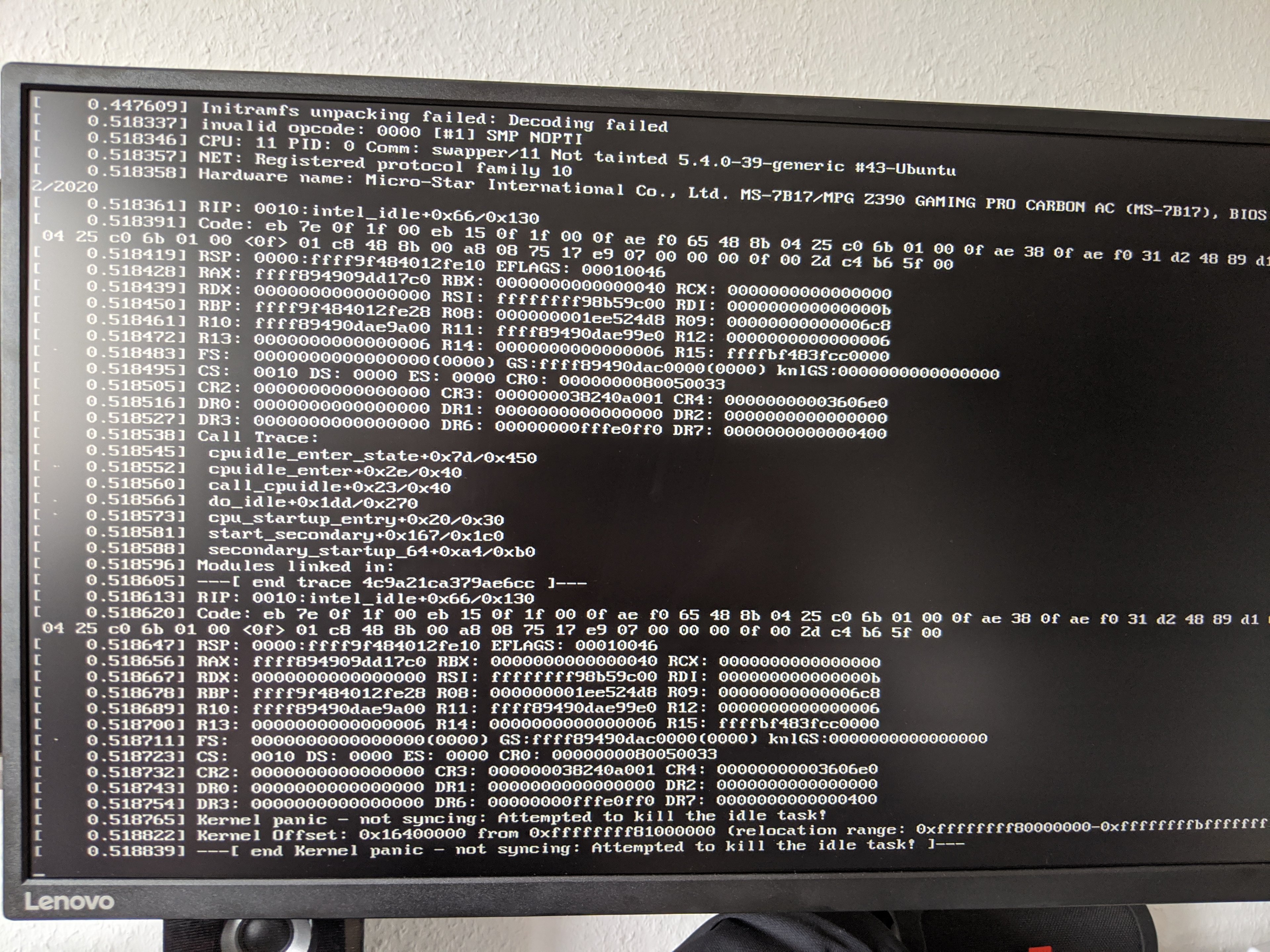

Interessanterweise macht Linux heute morgen auch zicken beim booten:
Nächster start:
