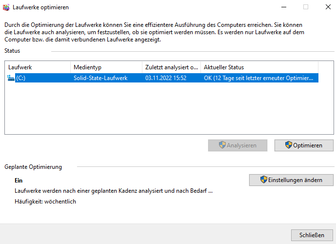

mach erstmal ein Update auf 22H2 / 19045 und auch bei SSDs muss das eine Defragmentierung der NTFS Metadaten stattfinden, sonst sieht man das langsam werden wie bei dir:
Storage Optimizer will defrag an SSD once a month if volume snapshots are enabled. This is by design and necessary due to slow volsnap copy on write performance on fragmented SSD volumes. It’s also somewhat of a misconception that fragmentation is not a problem on SSDs. If an SSD gets too fragmented you can hit maximum file fragmentation (when the metadata can’t represent any more file fragments) which will result in errors when you try to write/extend a file. Furthermore, more file fragments means more metadata to process while reading/writing a file, which can lead to slower performance.
Du hast also irgendwie die Defragmentierung für SSD abgewürgt und nun Probleme. Die Volume Shanpshots werden für die Systemwiederherstellung benutzt, welche standardmäßig aktiviert ist.

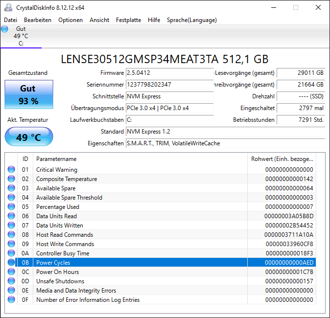

Lenovo Thinkpad T480s Original SSD
Geräte Manager ID
NVMe____LENSE30512GMSP340
Viele kleine Dateien sind IMMER ein Problem beim Kopieren.
Den "ECHTEN" (d.H. eig. Maximalen) Speed kannst du nur mit EINER Großen Datei fest stellen. Deshalb nutzen Bench-Tools für Datenträger auch grundsätzlich mehrere Dateigrößen um die Leistung in den verschiedenen Bereichen zu zeigen. Der Speed eines Backup sagt da nämisch leider absolut GARnichts aus ......
Optimierung läuft, nicht abgewürgt
