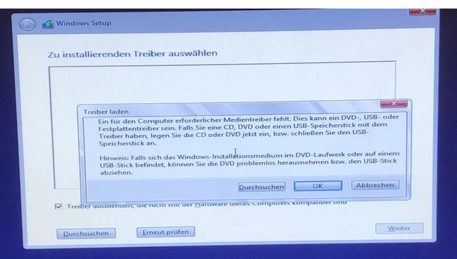

ja welchen Treiber wollen die denn bei der Hardware?
ich verstehe nur Bahnhof
finde mit Google nur was bzgl Intel aber hier isses ja AMD
Das musst du uns sagen/zeigen. Vermutlich irgendwas mit dem Storage, denn Windows findet kein Laufwerk (SSD)?
Siehst du da ein Laufwerk, auf dem du installieren könntest?

na das aus #15
hatte ich mit unter Windows (10) erstellten Sticks nie auf der Hardware

Einfallslos2023 schrieb:
soll auf ne olle SanDisk 128er SSD das Windows
Und die ist ok? Nicht, dass die defekt ist?
@Einfallslos2023 ah habe ich übersehen. sorry.
Ist im BIOS zufällig auf RAID eingestellt?
Wenn kein Laufwerk erkannt wird:
  • SATA Datenkabel (steckt nicht richtig/defekt)
  • kein Strom am Laufwerk (steckt nicht richtig/defekt > eher unwahrscheinlich)
  • Storage im BIOS auf "RAID" (anstatt auf AHCI)
  • Laufwerk defekt
Reaktionen: Tanzmusikus und Ponderosa
