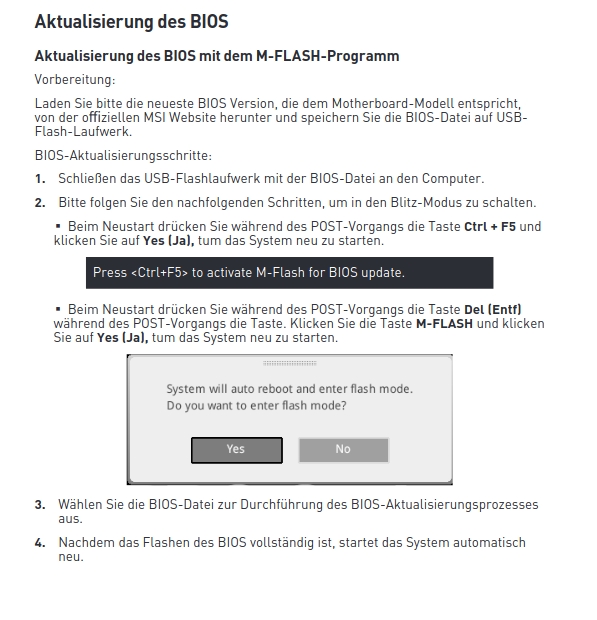

Beim BIOS Update muss ich ja auch den Jumper tauschen und/oder Board Batterie entnehmen? Werde da aus der Anleitung nicht ganz schlau. Jumper oder Batterie?
Wo steht das?
Hier ist doch eindeutig erklärt wie es geht.
Das was du gelesen hast ist darüber und betrifft ausschliesslich das BIOS-Reset!
