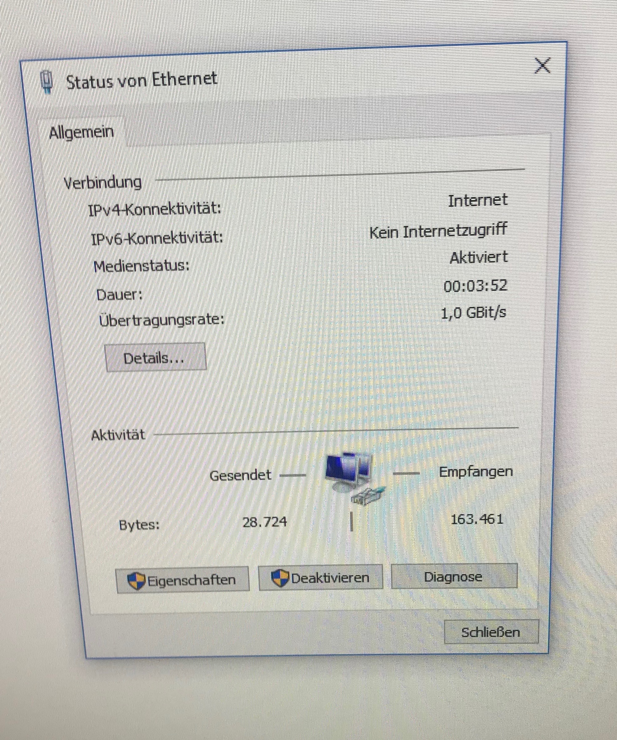

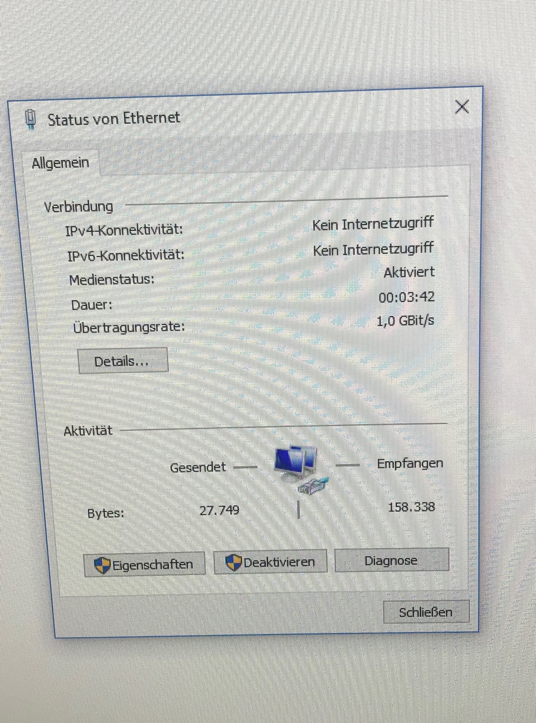

Mein über LAN angeschlossenes Netzwerk bekommt keine Verbindung ins Internet, diese Verbindung wird sporadisch Unterbrochen, Ich habe keinen Internetzugriff.

Bild 1 und Bild 2 - Netzwerkstatus Änderung innerhalb von Sekunden

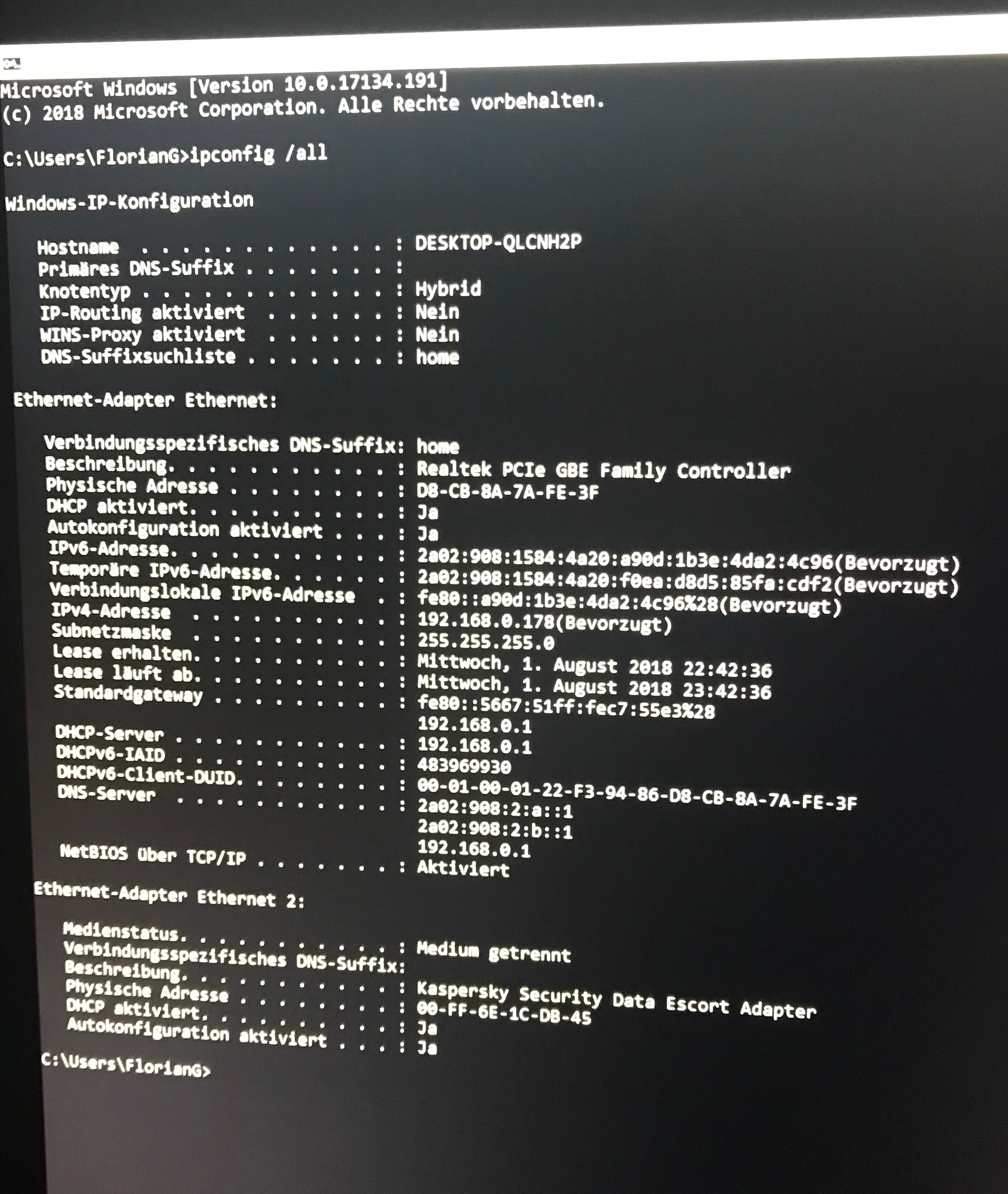

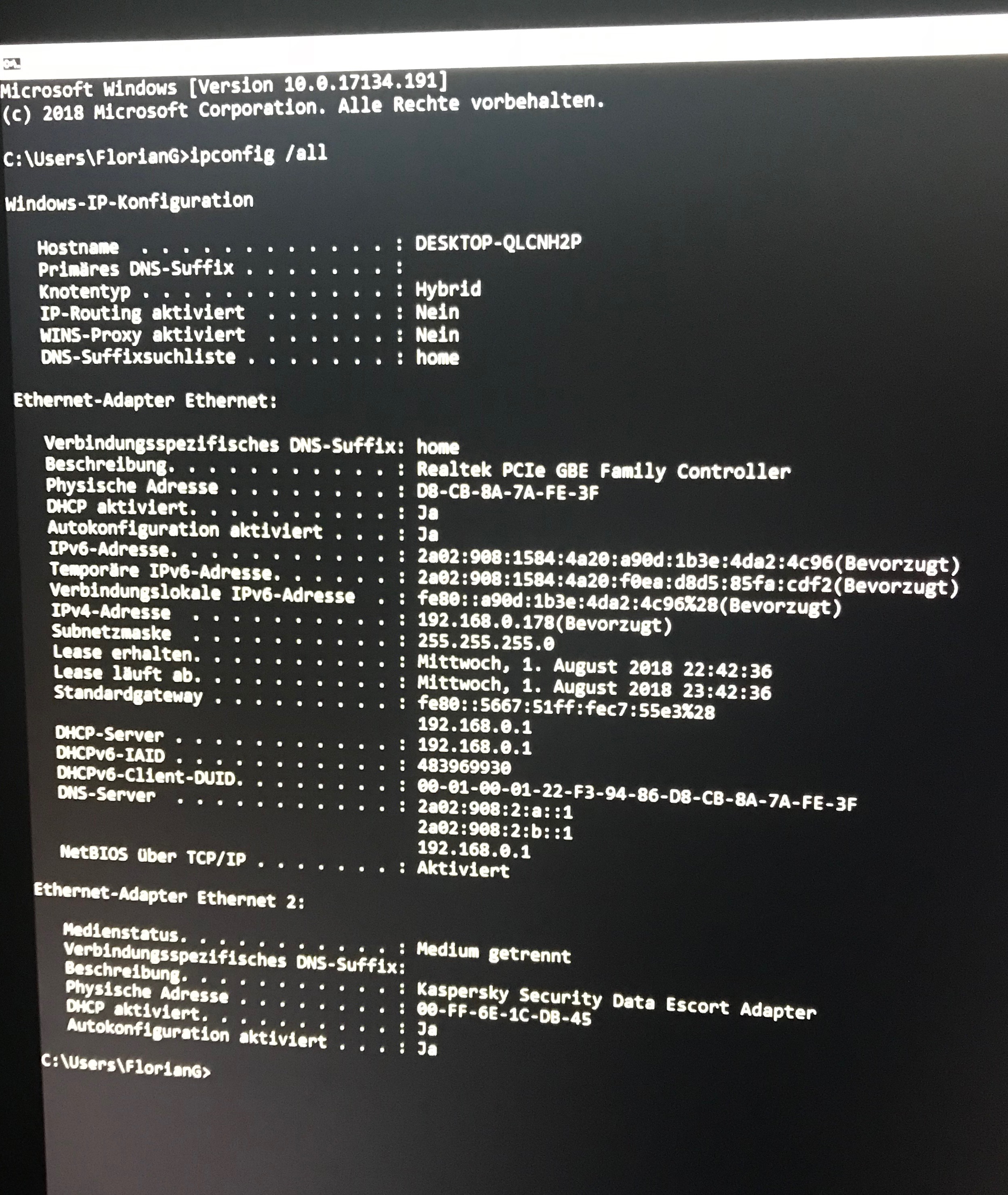

Bild 3 Ipconfig

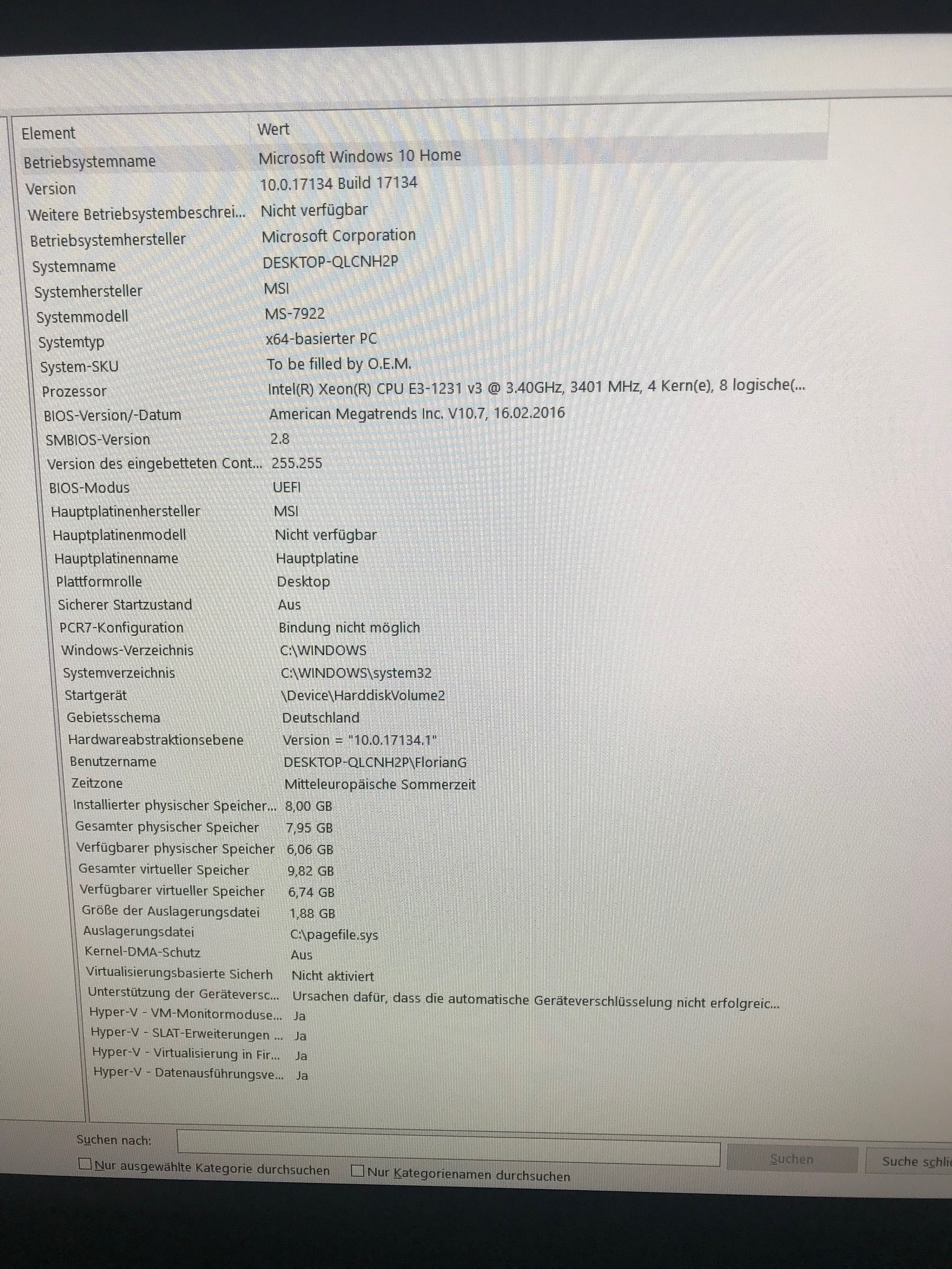

Bild 4 Systeminfo

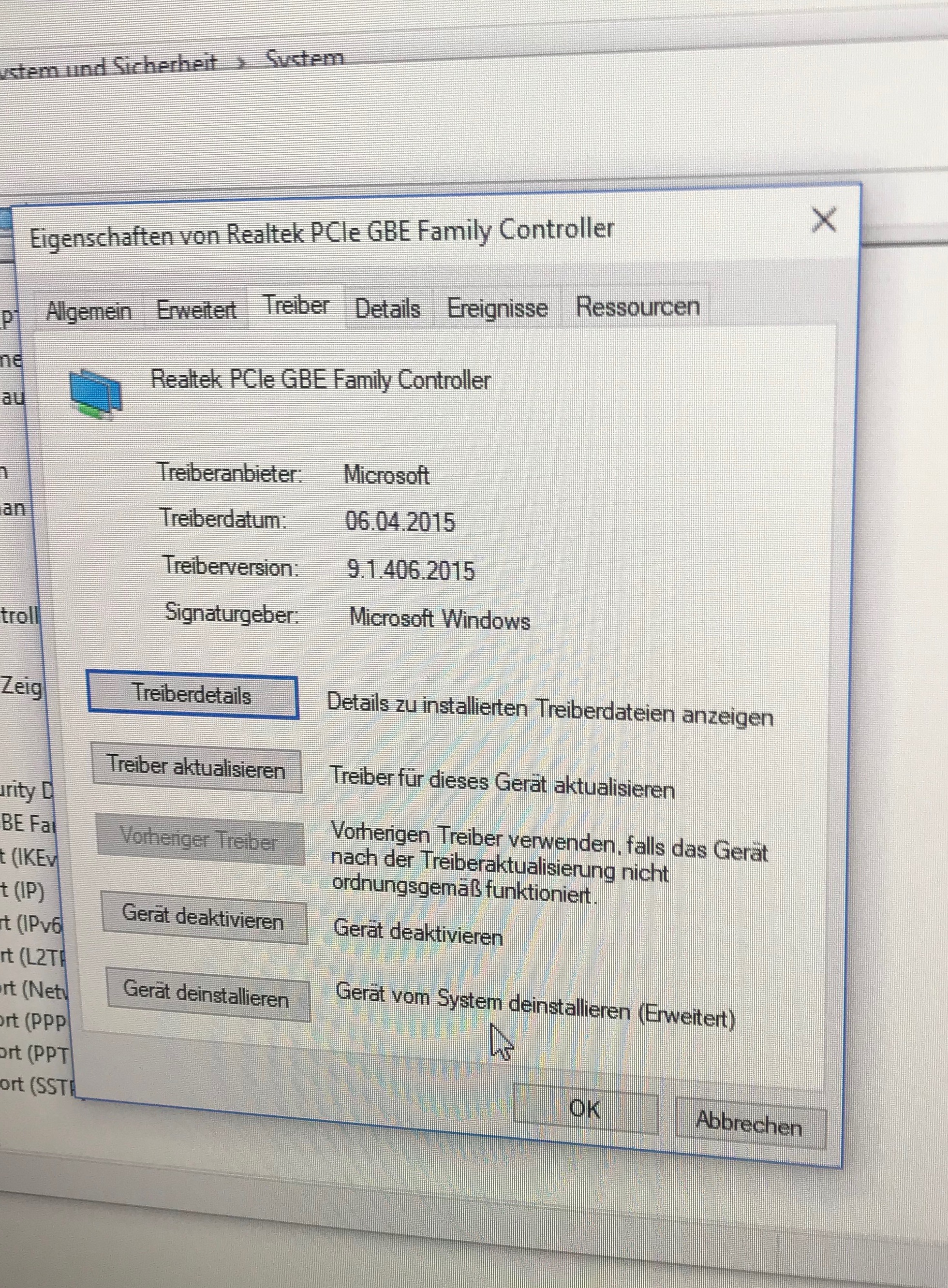

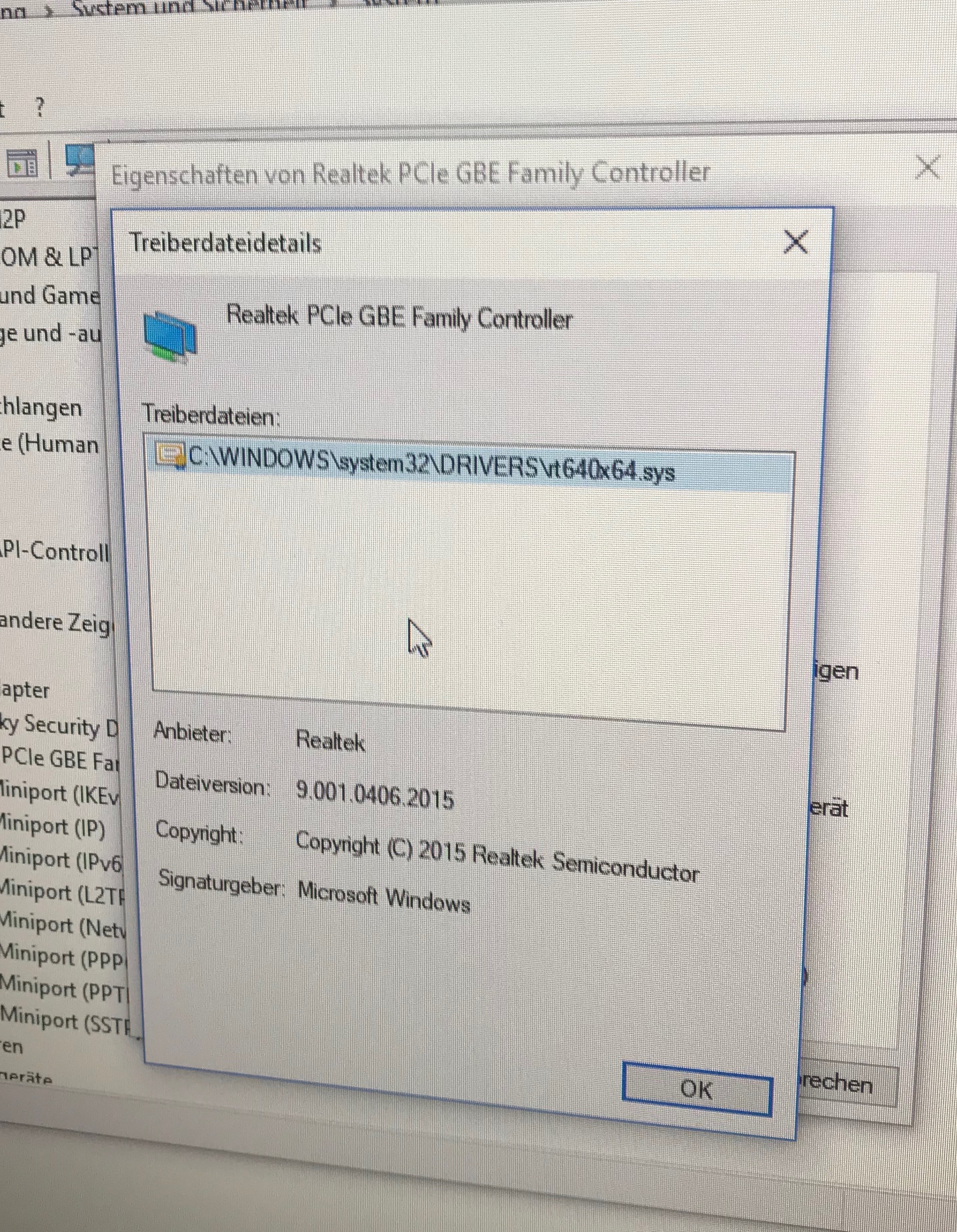

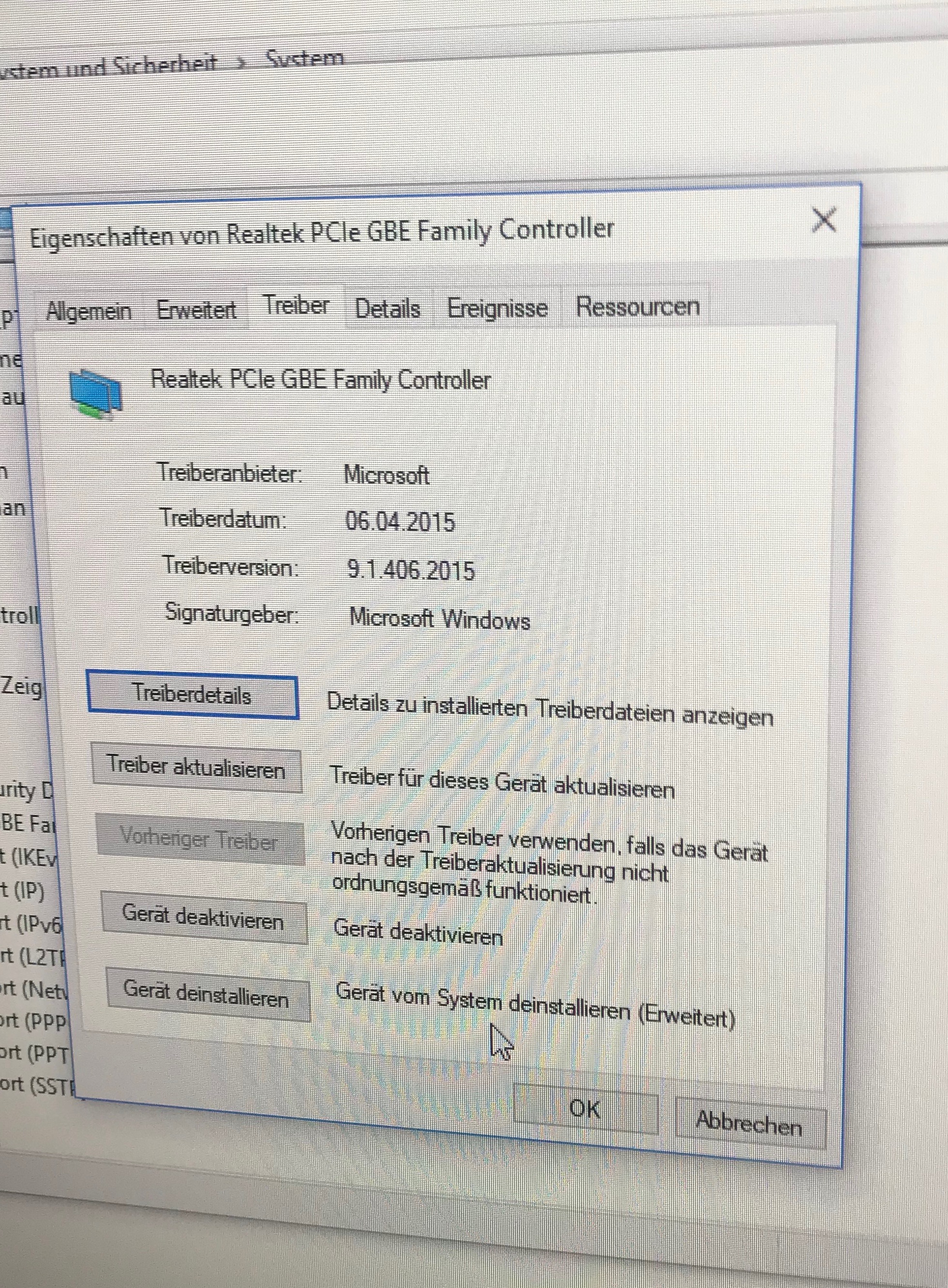

Bild 5 und 6 Windows Treiber unter Windows 10 Home 10.0.17134 Build 17134

Ich seh da einen Kaspersky Netzwerkadapter. Hast du in der Richtung irgend etwas installiert? Ich hab in der Vergangenheit schon mehrmals Probleme gehabt, das Kaspersky gern zu tief in Netzwerkangelegenheiten eingreift und dann irgendwas nicht mehr so richtig erreichbar war.
Ich würde das als erstes einmal deinstallieren und schauen ob es besser ist.

Der installierte Treiber ist von 2015 - so sagt das Foto aus !?
Reaktionen: mobilflo

Du hast recht - der installierte Treiber ist von 2015 von Windows. Ich habe Testweise, weil die Treiber von der MSI Homepage von 2018 nichts gebracht haben den Treiber über den Gerätemanager deinstalliert und Windows hat seinen eigenen genommen. Das Ergebnis ist der von 2015 wie auf dem Bild zu sehen.

Was auch sein kann, du hast bei DNS Server an erster Stelle einen mit IPv6 stehen. Wenn möglich deaktiviere die ganzen IPv6 Geschichten in deinem Router.
Die Anzeige "Internet" kommt dann, wenn er Namen auflösen kann. Wenn man google (8.8.8.8) anpingen kann aber DNS nicht geht steht da "kein Internet".

Es ist mir fast schon ein wenig peinlich das zu sagen, aber nachdem ich Kaspersky komplett vom System entfernt habe, funktioniert wieder alles ohne Probleme.
Ich habe es probiert zu deaktivieren => Keine Besserung
Beenden = Keine Besserung
Komplette Deinstallation von allen Sachen die Kaspersky installiert hat = Die Probleme haben aufgehört.
Ich habe den Computer jetzt X mal neugestartet, Internetseiten zu 100fach geöffnet - Aber aktuell läuft wirklich alles stabil.
