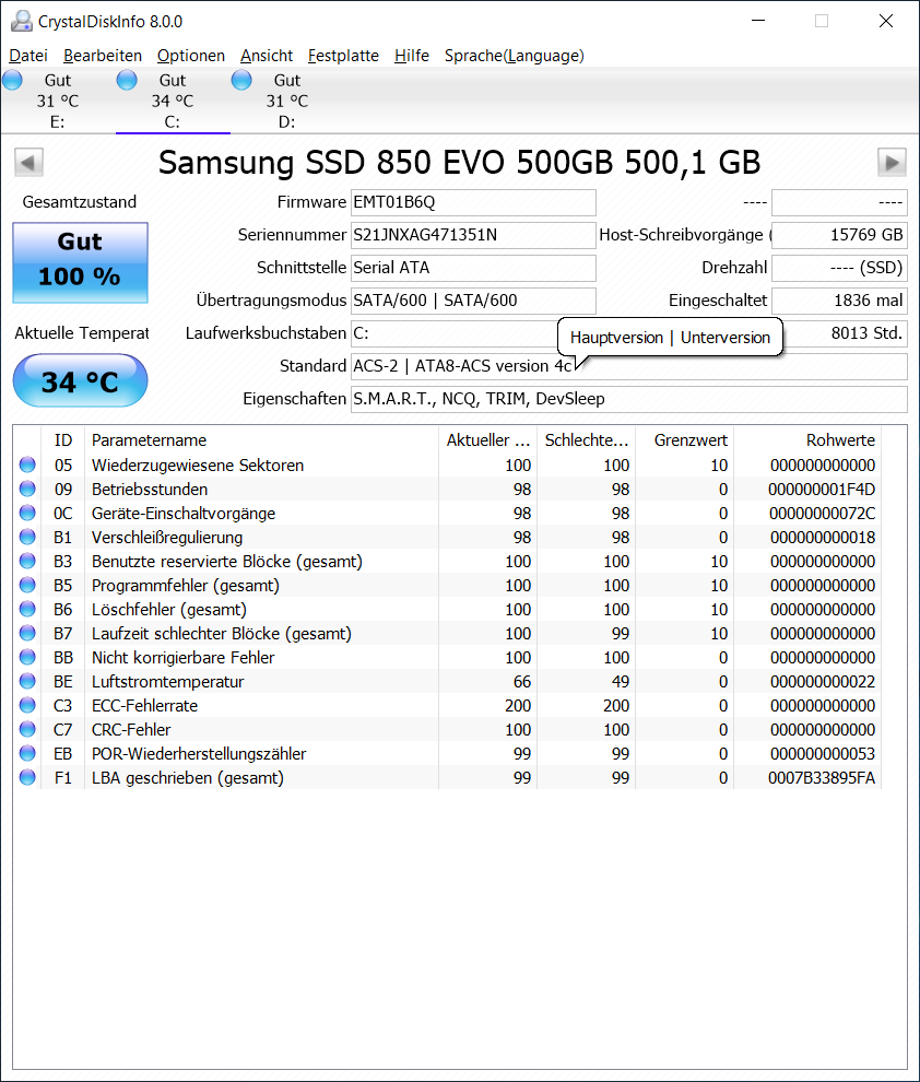

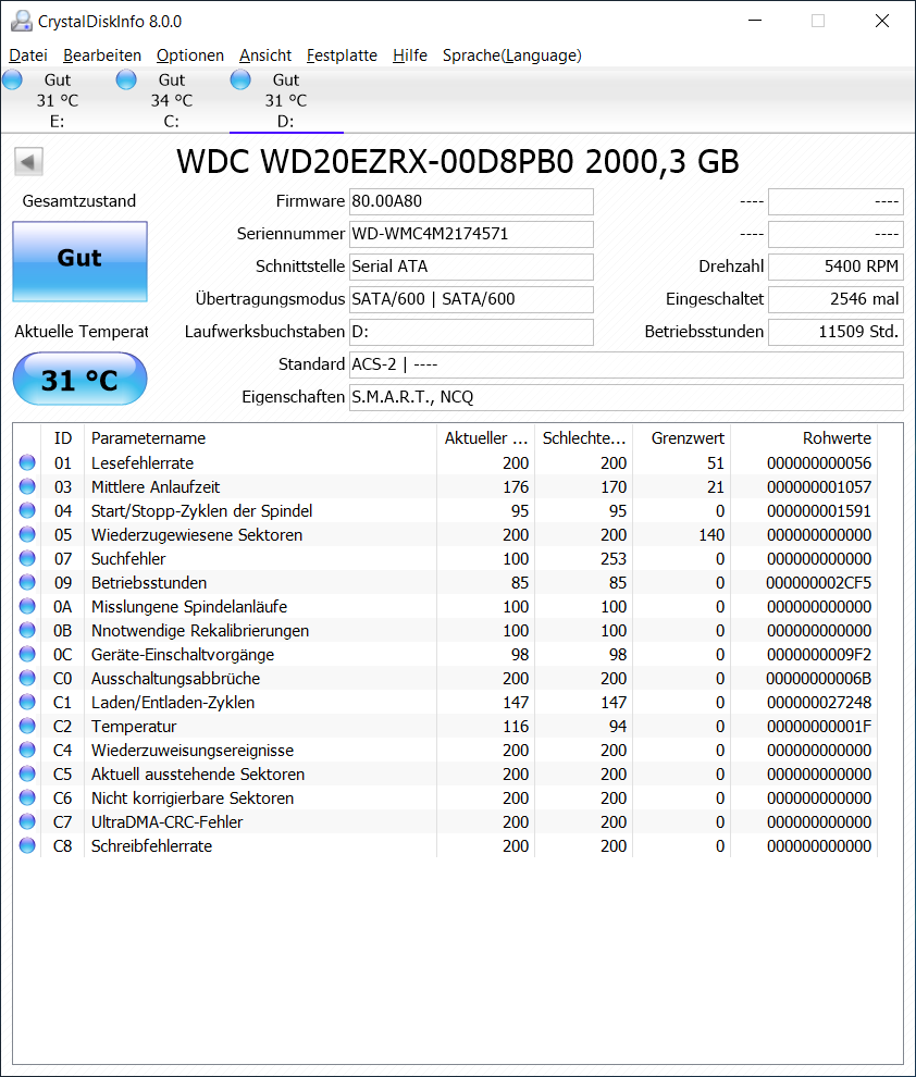

Sieht eigentlich doch ganz gut aus, bis auf den Übertragungsmodus der 640er, der ist ja nicht so schnell bzw wird nicht angezeigt wie schnell sie ist, es wird nur angezeigt was sie könnte (---/SATA/300)?
die Platte ist ne uralt platte.
so bis jetzt läuft es mal alles...
Wenn Dich die Geschwindigkeit nicht stört, lass sie weiterlaufen.
