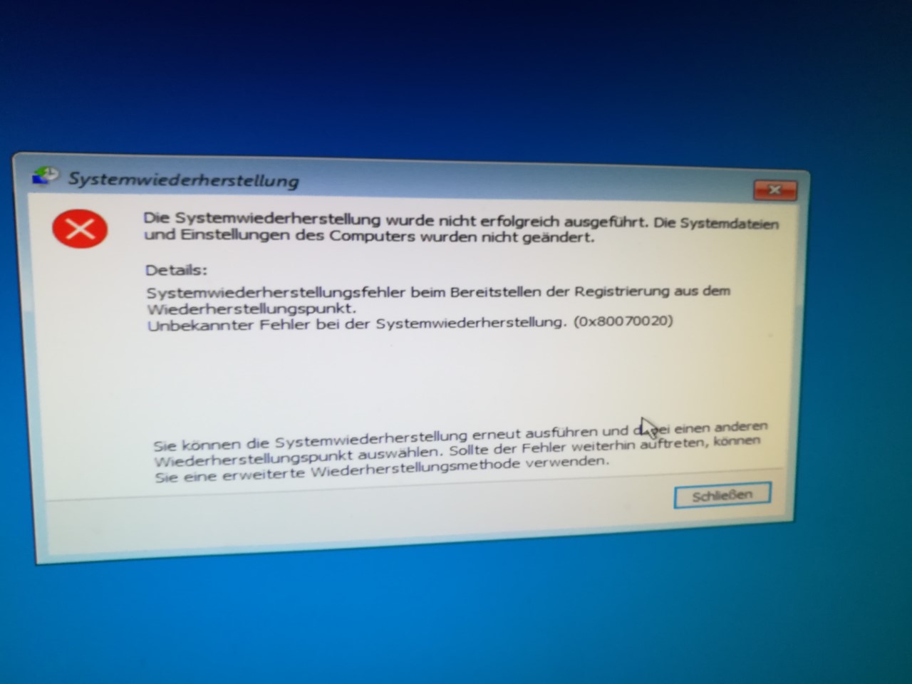

Pc startet bis automatische reparatur, reparatur wird ausgeführt und dann erscheint die problembehandlung.

Bei den Erweiterten Option: HAbe ich versucht das System wiederherzustellen allerdings funktioniert das auch nicht er zeigte mir an
"Unbekannter Fehler bei der Systemwiederherstellung. (0x80070020)"
und das bei allen 3 Wiederherstellungspunkten.

Beim TE geht nicht mal mehr PC zurücksetzen.
Habe ich versucht schon "Diesen PC zurücksetzen" ausgeführt allerdings zeigte er nach dem er bis auf 100% geladen hat an,
das dies nicht möglich ist.
Da bleibt nur noch einen Clean Installation (booten von USB Stick) wenn die funktioniert und es da nicht zu Problemen kommt weil es halt ein Hardwaredefekt ist.
